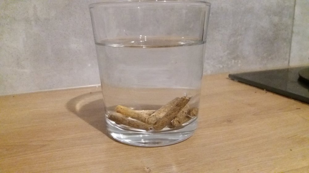

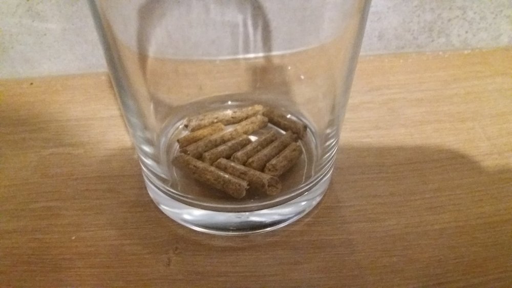

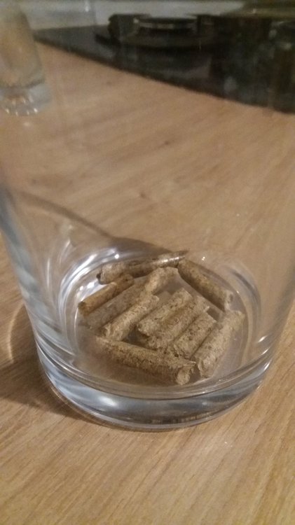

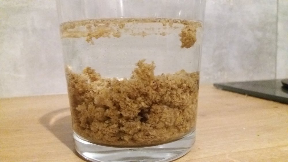

Lavą nie paliłem tylko szkoda, że ceny wysokie. Rok temu paliłem takim zielonym z olx home standard cena wtedy była 670 zł to muszę powiedzieć, że jak na cenę to byłem zadowolony. Wiadomo temperaturę wolniej łapie niż np barlinek i więcej popiołu. Na szybkiego teraz olx i barlinek jest po 950 zł spadnie do 850 zł i go biorę ze 3 tony A czy takim pelletem DANKROS ktoś palił i coś o nim powie?
Cena pewnie 1000+
Po wszystkich pozytywnych opiniach tak jak napisałem liczyłem na to, że następny sezon będę nim opalal a tu niestety zonk. Pellet był brany z Dębskiej Woli. Waga tego pelletu przy moich kilku workach była troszkę mniejsza niż 15kg tzn 14.85kg 14.9 Waga nie atestowana ale worki jakie miałem od barlinka to były 15.15 kg 15.10kg miałem ich też kilka. Barlinek muszę powiedzieć, że bardzo dobry, były to worki testowe zakupione 2 lata temu ale niestety ma jedną wadę jak dla mnie - cena, dlatego poszukiwania na następny sezon trzeba będzie rozpocząć. Olczyk idzie normalnie kupić za ok 850 zł bliżej lata liczę na ok 800 zł i to myślę już cena byłaby do zaakceptowania ale kilka worków trzeba kupić na próbę bo tutaj słyszałem, że jakość podobno spadła. Miałem olczyka kupionego w 2018 kilka worków i był bardzo dobry. Jeśli jakość będzie ta sama i cena ok 800 zł to chyba muszę go kupić na sezon 20/21
Myślałem, że Pellecik.pl będzie to nr 1 u mnie na następny sezon bo mam do nich niedaleko. Kupiłem z kolegą na próbę kilka worków i niestety muszę powiedzieć, że to jeden z gorszych pelletów jakimi paliłem. Dodam, że pelet za niecałe 700 zł palił się lepiej tzn szybciej osiągał temperaturę a pelecik.pl miał problemy z jej osiągnięciem. Popiół z niego nie był najgorszy ale problem z temperaturą u mnie jak i u kolegi zdyskwalifikował go.
Podaj który konkretnie zamawiasz, pokaż jaki popiół zostaje no i piec w środku pokaż jak wygląda, bo powiem Ci 1 komentarz na forum i od razu ten temat z poleceniem strony hmmmm
Nie znam się na tym teście szklanki, dlatego mógłby mi ktoś coś powiedzieć o tym pellecie, co z tego testu wychodzi?
