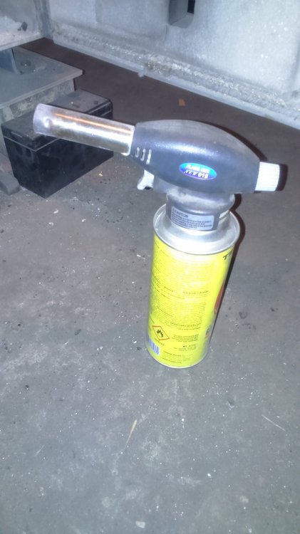

  25. Wilu odpowiedział(a) na odpowiedź w temacie w Kotły zasypowe
    U mnie proceduta rozpalania wygląda inaczej. Sypę dwie łopatki drewna, na to węgiel zależy od pogody przeważnie 4-5 łopatek. Krótki obieg,na miarkowniku, odpalam palniczkiem przez drzwiczki rozpałkowe 30 sekund i zamykam. Czekam 10 miniut, zmieniam na długi obieg i gotowe
