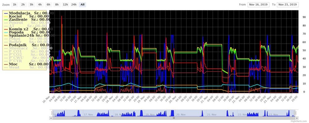

Że w kotłach na ekogroszek pali się grochem z węgla kamiennego lub miałem pomieszanym z ekogroszkiem to chyba rzecz oczywista , ale dlaczego Wam tyle pali przy powierzchni ogrzewanej około 200m2 powyżej 20kg gdy temp na zewnątrz powyżej zera , co dają te proste kreski jeśli spalanie takie wysokie ? -

A po co prosty wykres lepiej szukać oszczędnego spalania -

tak jak pisałem wyżej przy ogrzewaniu 200m2 przy obecnej pogodzie około 11kg na dobę z tym , że zaniżam temp na 15godz jak podałem wyżej na spaliny nie zwracam uwagi czujnik mam ustawiony na 200 stopni -

Żeby było mniejsze spalanie w przeciwnym razie ciepło z kotła idzie w komin a nie stać mnie na taką rozrzutność . ale każdy robi jak uważa ja opisałem tylko moje spalanie , myślę że przy 200m2 to nie jest dużo i nie patrzę na proste kreski , interesuje mnie tylko spalanie i ciepło w domu ma być jak jestem w domu 24 stopnie -

22 stopnie w domu przy 40stopniach na piecu bez żadnych zaworów 3D lub 4D to nie jest wychodzony dom , i nawet jak by przez półgodziny podnosił temperaturę na piecu do 50 stopni to na pewno nie spali tego co zaoszczędzi przez 15godzi , a niżej już nie mogę zejść na piecu , w pokojach mam zawory termostatyczne Herz które mam ustawione na 4 ( skala do 5) a w sypialni zamknięte całkiem , spalanie bez obniżenia temp w godzinach nocnych i do południa 16,5kg po obniżeniu 11kg na dobę -

Ja także potwierdzam że obniżenie temperatury u mnie na noc na piecu o 10 stopni z 50 do 40 od 23:00 do 14:30 daje zmniejszenie spalania około 5kg a temperatura w domu o 14:30 jest około 22 stopni -
