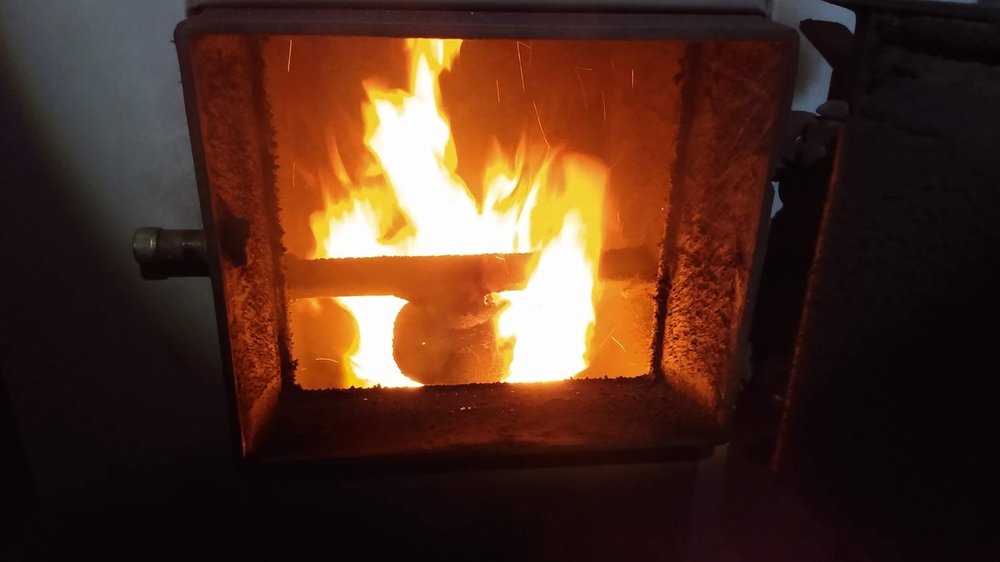

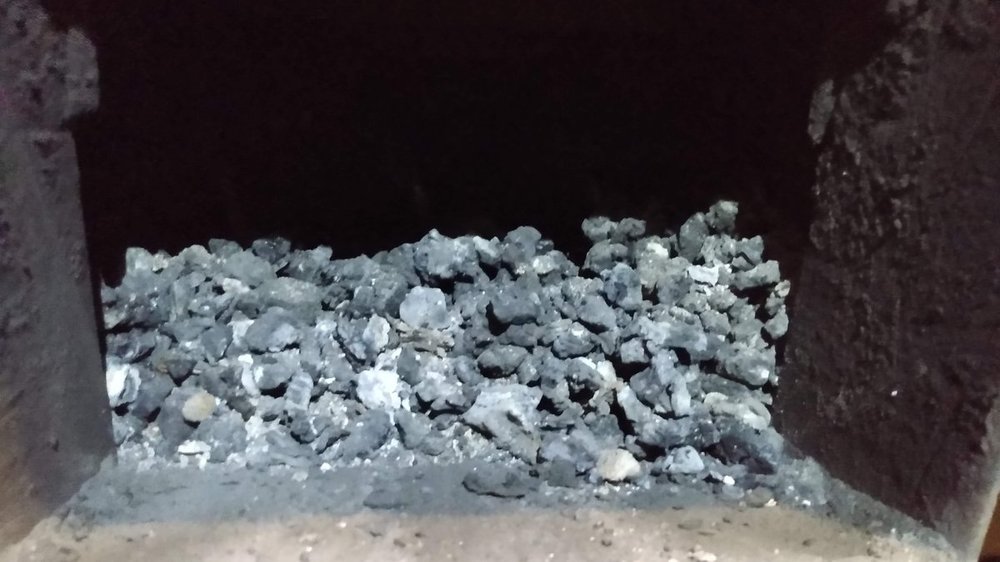

  • Co ogrzewam?

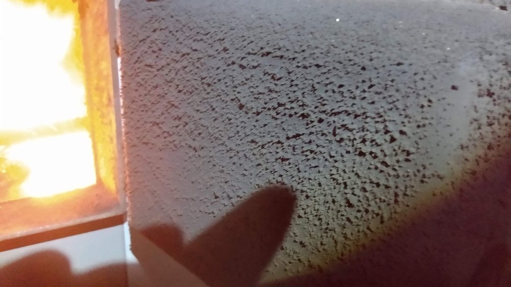

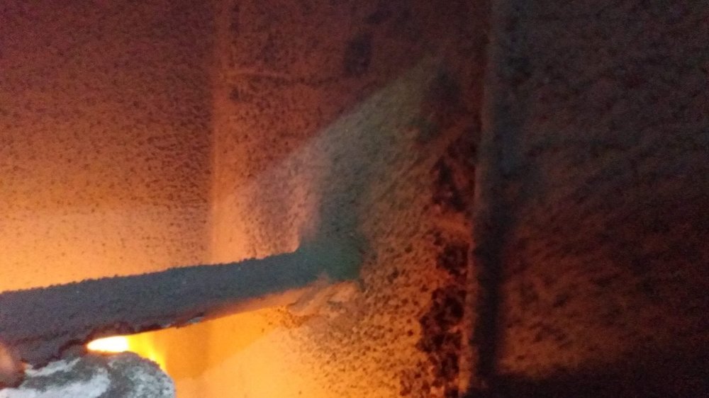

  • Źródło ciepła

  3. Dzięki wszystkim za porady. Skuteczne! Rzeczywiście w wyczystsce pod palnikiem było zanieczyszczenie, kanał wentylatora był czysty. Wyczyściłem wszystkie i smiga! Uwielbiam to forum! Gdzie bym znalazł w niedzielę taką pomoc!?
  4. Tak, to ma sens. Jak tylko to zrobię dam znać. Już chyba wiem dlaczego tak się stało. Awaryjnie podczas czyszczenia zamiast worka foliowego dałem z worek jutowy który jest przecież przewiewny i nastąpiło złe spalanie które mogło zatkać palnik. Kilka dni na tym jutowym jechałem.
