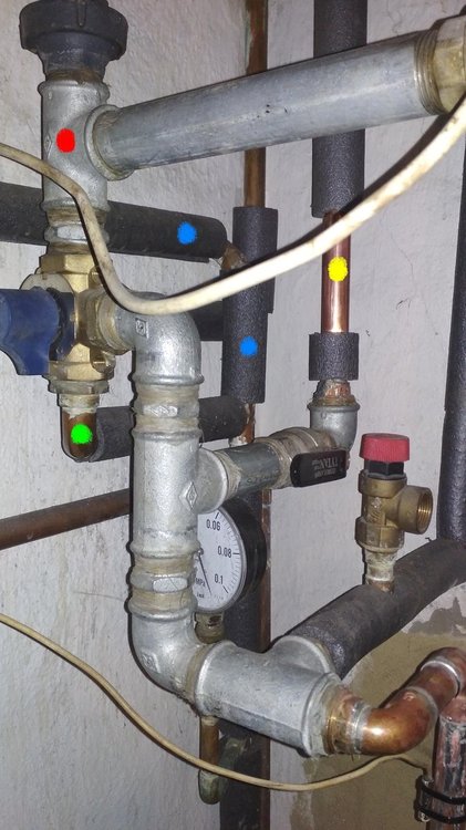

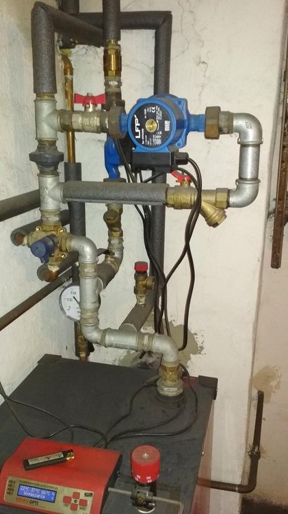

Koledzy pomóżcie. Mam problem z grzaniem ciepłej wody użytkowej. Na rurce z kolorem żółtym (uderzenie na cwu) była wcześniej pompka, która obsługiwała cwu, pompka skończyła życie na chwile przed wyminą kotła, fachowiec, który wymieniał mi piec stwierdził ze pompka na cwu jest całkowicie zbędna, ponieważ do bojlera jest raptem 3 metry i grawitacja załatwi sprawę, zaufałem i tak zrobił. Efekt jest następujący, niezależnie od ustawień zaworu 4d gorąca woda zamiast iść zółtą rurą to zasuwa przez zieloną i poprzez niebieską (powrót z cwu) idzie do bojlera, grzejąc go jakby od du...strony, co daje marny efekt, woda tylko ciepła, a na kotle 70 stopni. Przez żółta rurę idzie woda z temp. nie więcej jak 40 stopni. Woda grzeje się prawidłowo tylko wówczas jak nie pracuje pompa co która pcha wodę na piętro do mieszkania (kolor czerwony). Jak sobie z tym poradzić bez spuszczania wody z instalacji i cięcia rur? Macie jakieś pomysły? Dodaje tez zdjęcie jak to wyglądało przed wymianą kotła.
