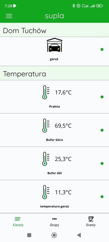

Wybór sterownika pogodowego Sterowanie instalacją. Jaki sterownik wybrac
Mafialoso odpowiedział(a) na Mafialoso temat w Instalacje CO i CWU
W moim przypadku jest trochę inaczej. Pv nigdy mi nie da calego zapotrzebowania przy grzałkach 12kw i 1000l zbiorniku. Grzanie do 40c caly czas a grzanie w nocy do 70c wychodzi prawie tak samo. Różnica jakas 5%. Mam licznik osobny na bufor i spisywalem codziennie. Cena grzania w nocy i tak jest tańsza niż w dzień. Nawet po przekroczeniu 2MW i tak jest taniej w tańszej. Bufor nagrzany do 70c wystarczy mi na około 40h aż spadnie do 27c. Poniżej 27 juz ciepła wiele podłoga nie daje. W tym tygodniu brakło pradu na 48h. Bufor byl nagrzany i dzięki agregatowi bylo ciepło w domu. -
Więc wyglada wszystko tak że, zużycie jest bardzo podobne. Grzanie ciagłe w dzien miało by byt od wrzesnia do listopada jak jest produkcja jest i prad byl by zużywany na bierząco. Reszta wychodzi taniej w nocnej taryfie. Czyli zostaje przy grzaniu w nocy. -
Jedna grzałka jest powyżej powrotu a druga grzałka jest w połowie. Srodek i góra jest rowna. Zawsze na samym dole jest mało bo woda powraca z instalacji. -
Bede musial tak chyba zrobic zeby puscic grzałki na 24h zeby pilnowały temperatury 40c. Najwyzej strace pare zl ale za to będę wiedział ze sprobowałem wszystkiego -
Jestem. U mnie sterowanie wygląda że osiągnąłem cel. Ale przyszlo mi na mysl jeszcze jeden pomysł. Zamiast grzać w taryfie nocnej do 60c to grzać normalnie bufor ale do 40c. Z tego co widze to na zaworze jest ustawione od 30-35c zasilanie. Zastanawiam sie czy był by mniejszy pobór prądu jak by tak to zrobić. Moj bufor to 1000l
