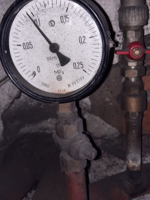

  4. OO 40 lat i CCCP działa

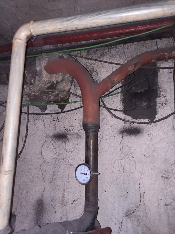

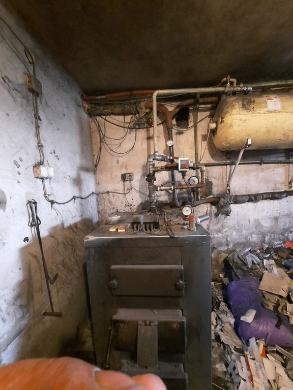

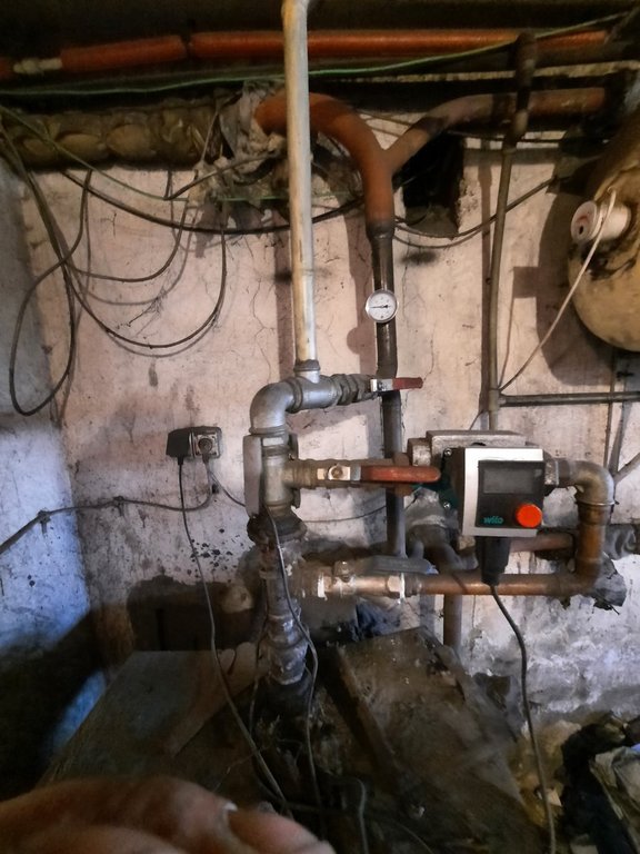

  5. Witam będę wymieniał kocioł zasypowy na ekogroszkowy , potrrzebuje porady odnosnie instalacji nowego pieca . Obecnie zaaypowiec 36 kw na okolo 300m2 wiem wiem. za duzy. Dom budowany w latch 70 nadbudowa w latach 90. Ogólnie misz masz w instalacji. Kiedys grawitacyjna na rurach przy kotle grubych w nodbudowie cienkich. Obecnie zasypowiec pracuje na jednej pompie z obejściem z zaworem roznicowym grzeje co i cwu . Juz wiem ze musze przerobić rurę do naczynia wzbiorczego bo nie idzie bezposrednio z kotła tylko odchodzi od gałązki do grzejnika Problem z rożnymi srednicami rur i nierównomiernym ogrzewaniem pomieszczeń załatwiłem montażem zaworów termostatycznych na wszystkich grzejnikach (działa) No zastał tylko 1 w łazioence. Chce nowy kocioł podłaczyc na zaworze 4d z silownikiem. Czy zawór 4D i zawory termostatyczne to dobry pomysł czy to nie pojedzie? Chce sterowc temperatura pogodowo . jaki duzy zawor 4 d kupic 1 cal 5/4 ? https://cieplo.app/wynik/g2o9
  6. 5Witam. U mnie w gminie troche inna sytuacja , startuja dopłaty na piec kocioł ale tylko na biomasę czyli pelet lub butla z gazem. Do tego solary lub fotowoltaika Na wszystko dopłaty 85% Zapisałem sie na kocioł i fotowoltaike. Była już chiena od pieca porobił zdiecia i mówił że kocioł do końca przyszłego roku na jesieni bedzie zamontowany. Ale PV to gdzies 2019 rok. Do ogrzania jest powierzchnia mierzona po podłogach 320m2 jedno pomieszczenie wyłączone praktycznie po zakładzie 40m2 czyli zostaje 280m2 ale myśle je zagospodarowac.9 do tej pory spalałem w kotle zasypowym górno dolnego spalania moc 35kw ,palonego raz od góry raz od dołu okoł 7,8 ton----zależy od polacza Dom praktycznie budowany w latach 70. Nadbudowa w latach 90. no i teraz najważniejsze w tym roku całość dociepliłem styropianem 10cm i na wszystkie grzejniki dałem termostaty nawet na te żeliwne i okna i drzwi zmienione. I jestem pozytywnie zakoczony.zawsze do końca roku szły 3 tony orzecha a teraz kończe dopiero drugą tone ale mysle ze do połowy stycznia wystarczy. Po ociepleniu zatkałem połowe paleniska z rusztem wodnym szamotem. dla mnie bajka przynajmniej z popiołem. Wypala się prawie do zera. ale do rzeczy., Cały czas myślałem o zmianie na podajnikowca na ekogroszek coś o mocy 20 do 25 kw. ale przy obecnej dopłacie 85 raczej musze wziąść peletowca c hyba ze sie myle. Instalacja prosta same grzejniki część jeszcze żeliwnych moim zdaniem dobrych, na wszystkich założone termostaty w tym roku. wszystko na jednej pompie plus CWU pompa tez wymienina w tym roku na Wilo tą elektroniczną. I teraz pytanie podstawowe czy przy wymianie na tego peletowcoa ja sobie dobieram moc kotła cze gmina mi narzuca moc jaka mi potrzebna po audicie. no i wo gole odpuścić temat i iść w ekogroszek przy tej powierzchni. wyniku z ciepłowłaściwe nie wstawie bo podaje głupoty typu 40 ton węgla na sezon
