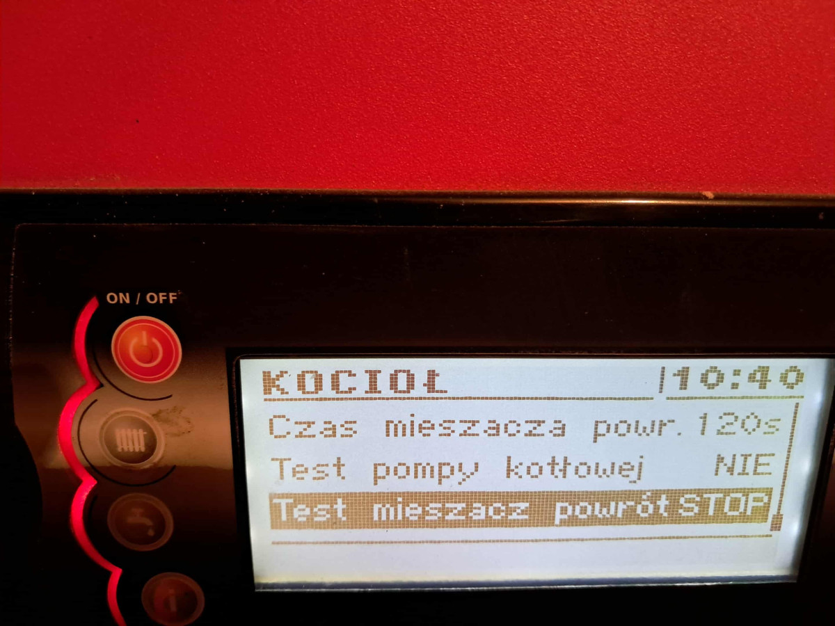

Panowie pomocy. Mam instalacje grzejniki plus podłogówka, czujnik pokojowy. Piec oczywiscie Tekla bio compact ale tez dodatkowo mam wpięty piec gazowy w razie awarii. Czy wie ktoś może dlaczego zawór 4 drogowy nie puszcza mi max mocy na grzejniki- podłogówka i wiekszkośc grzejników jest ciepła niektóre całkowice zimne.Ale jak juz przełacze ogrzewanie na gazowe to juz wszsytko grzeje jak należy. Moje ustawienia na pelecie to: -

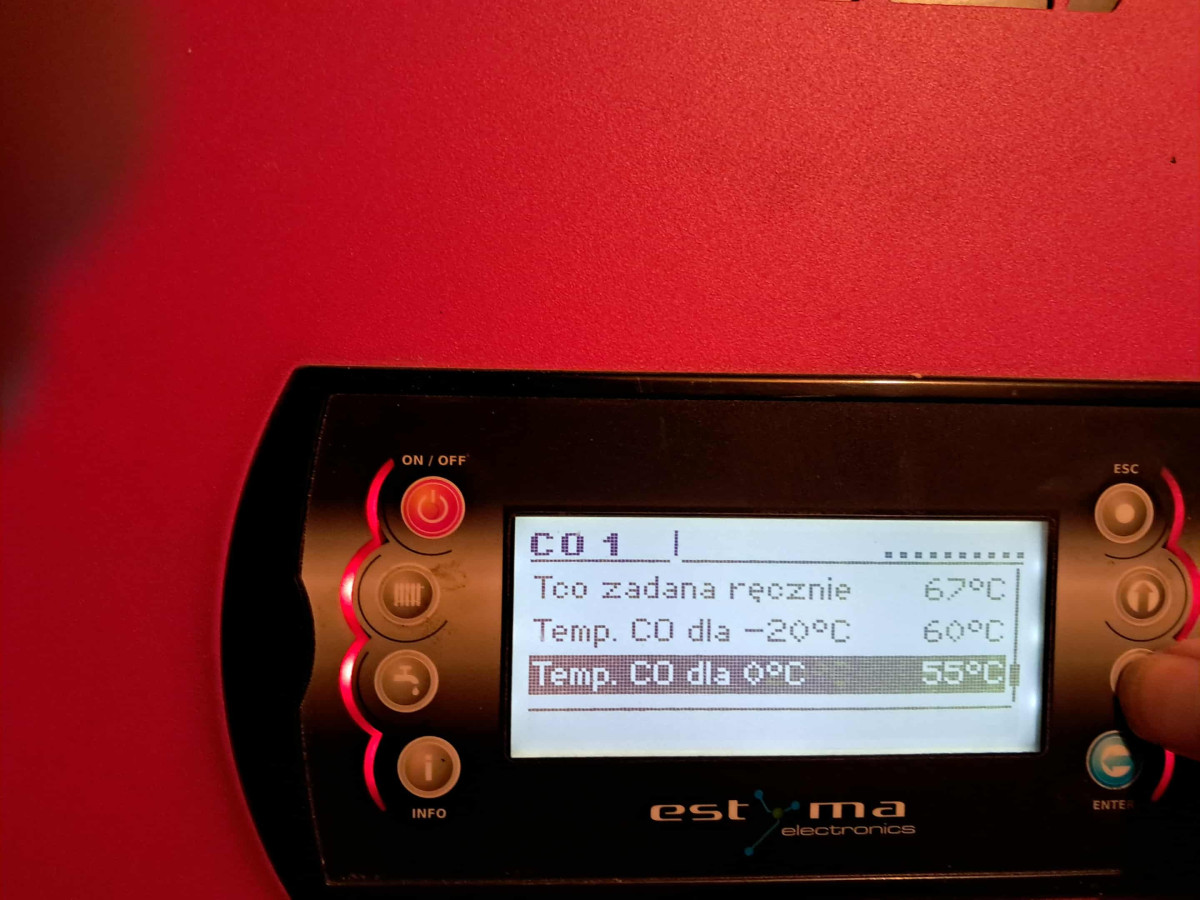

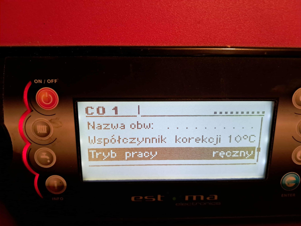

No tak tylko ze ustawione mam na tryb reczny a nie na pogodowy. Nie wiem ale jakos słabo chodzi na tych ustawiniach krzywej grzewczej. -
masterkant odpowiedział(a) na Sterydziak temat w Kotły pelletowe

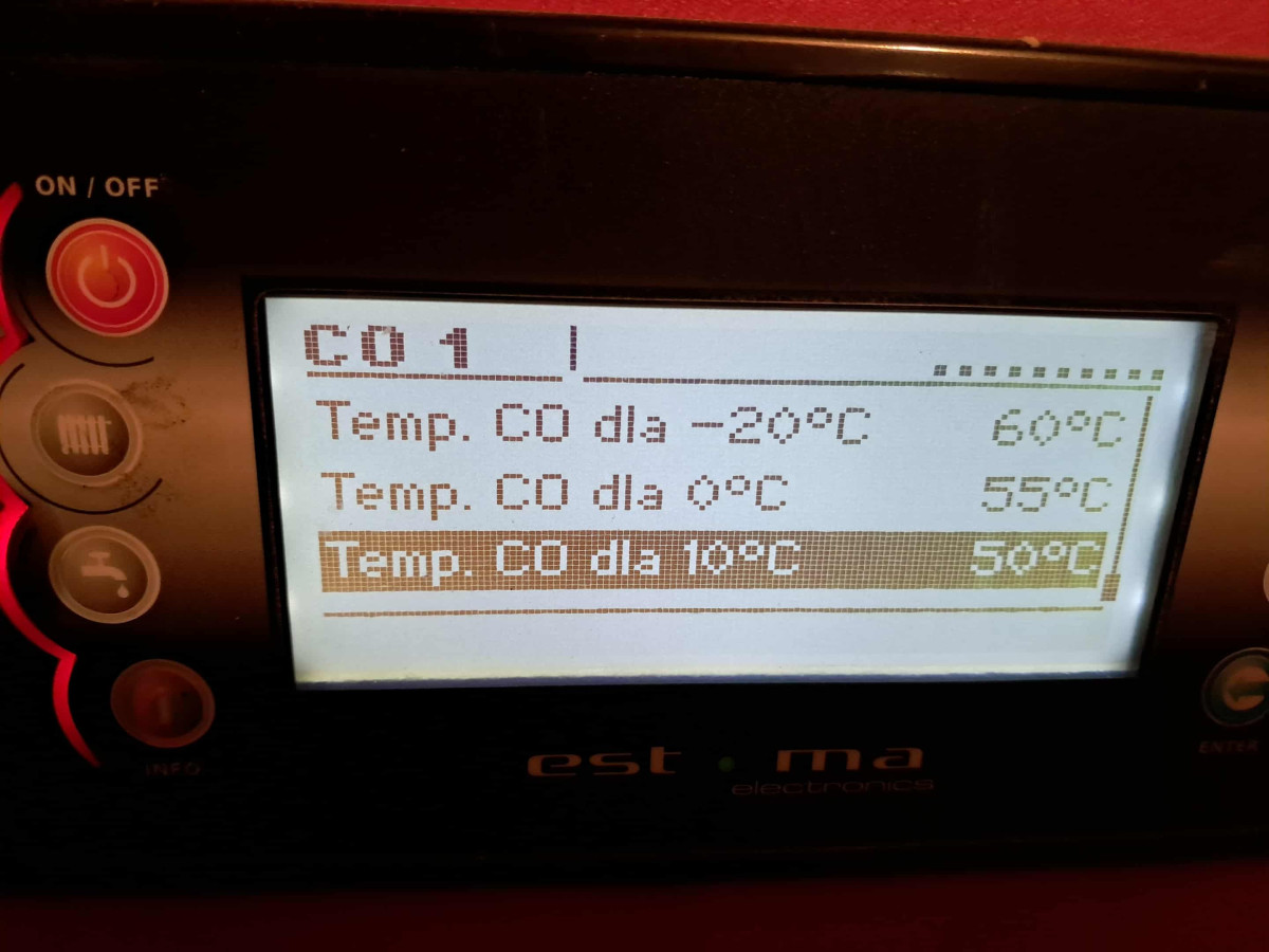

Nie mowie ze żle, ale w ciepłym okresie na krzywej duzo zwiekszyłem tak zeby piec grzał na maxa i obawiam sie ze całkiem pomieszałem te ustawienia. Podawanie mam 2.8 Nadmuch min 20 a max 36 Krzywa 41/45/48 stała pompa na nie. pzodrawiam -

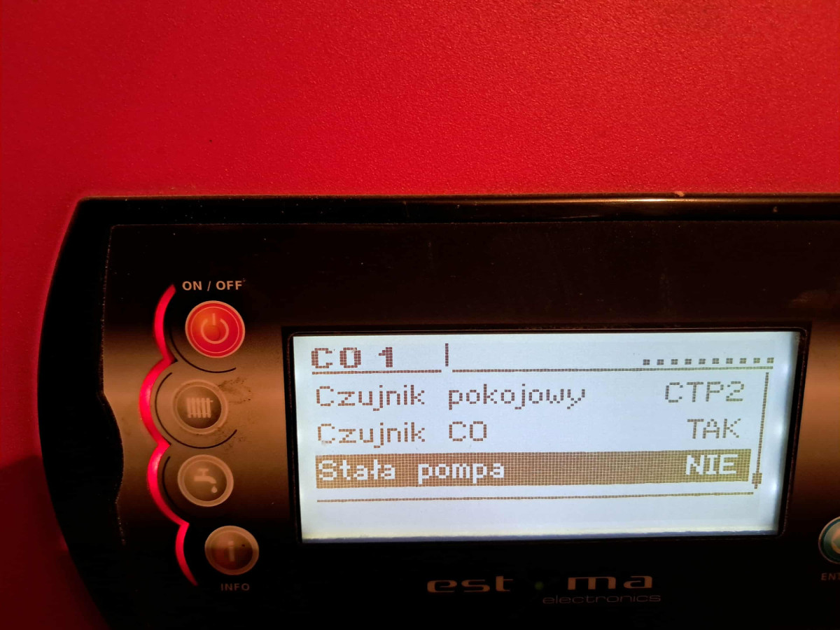

Panowie ponawiam prośbe - prosze o pomoc Ostanio bawielem sie ustawienaimi i pozmieniałem krzywa grzewczą, podawanie i nadmuch. w telefonie mialem stare ustawienia i pech chciał ze oczywiscie zgubilem telefon. Moglibysie podac Wasze aktualne nastawy tych parametrów- prosze o kilka propozycji.Moj piec to bio Compact 12KW, ogrzewanie bez podłogówki ,stała pompa na NIE. RCK na kominie ustawione na 10Pa(praktycznie cały czas otwarty) z góry dziekuje Krzysiek -

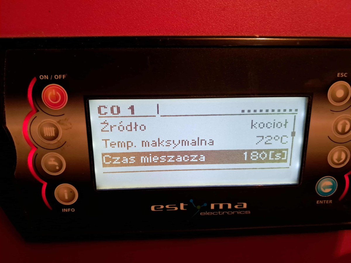

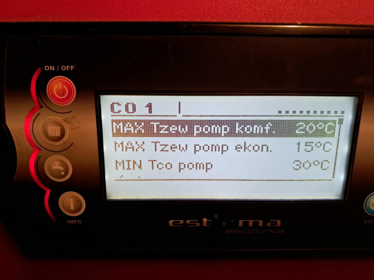

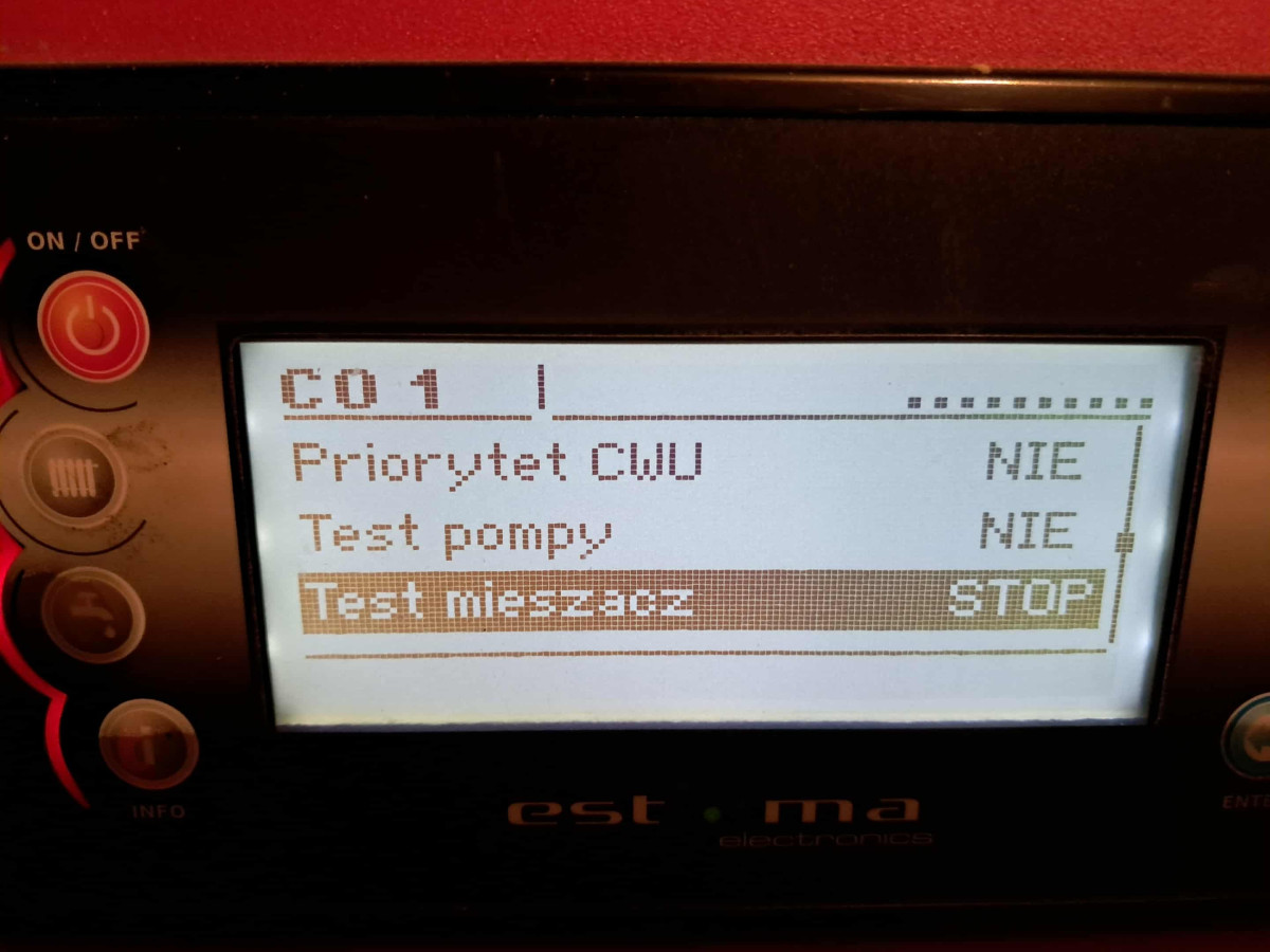

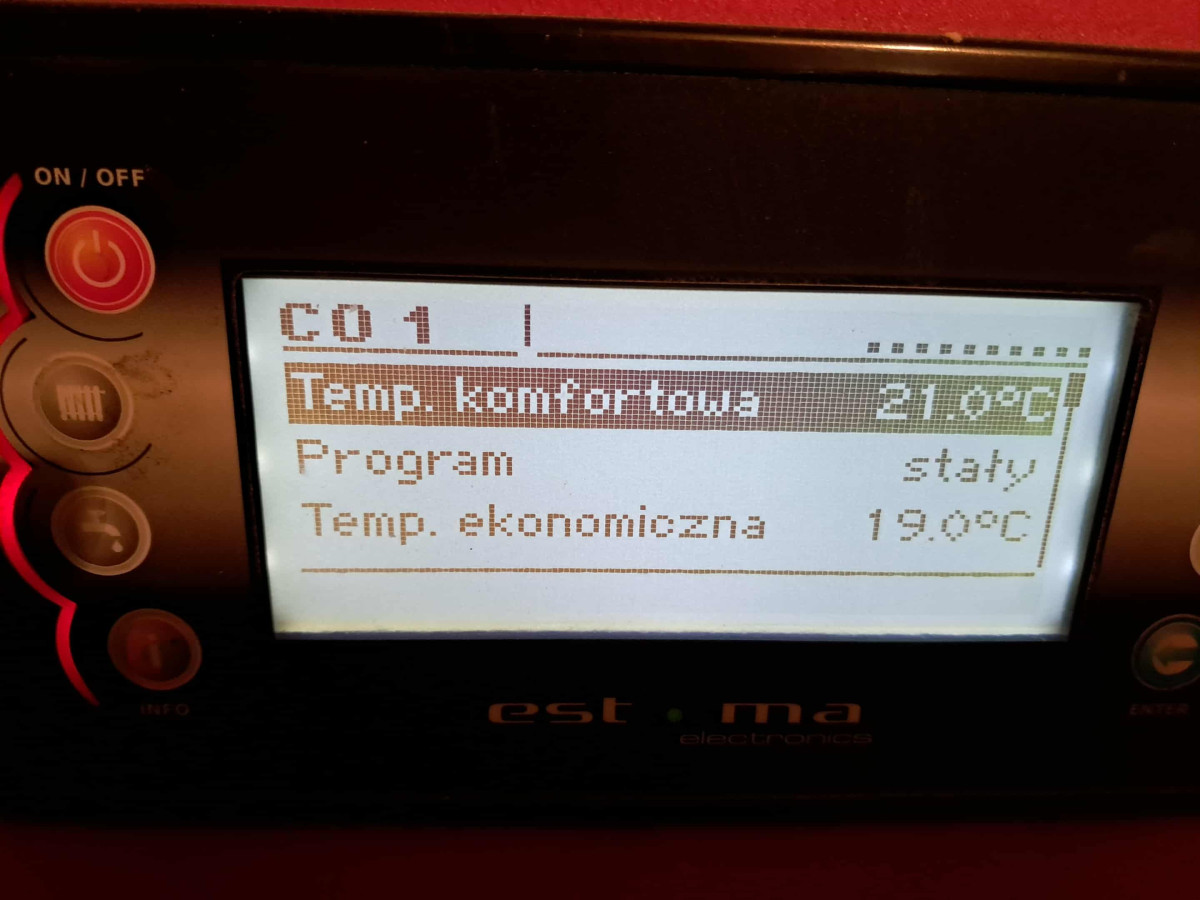

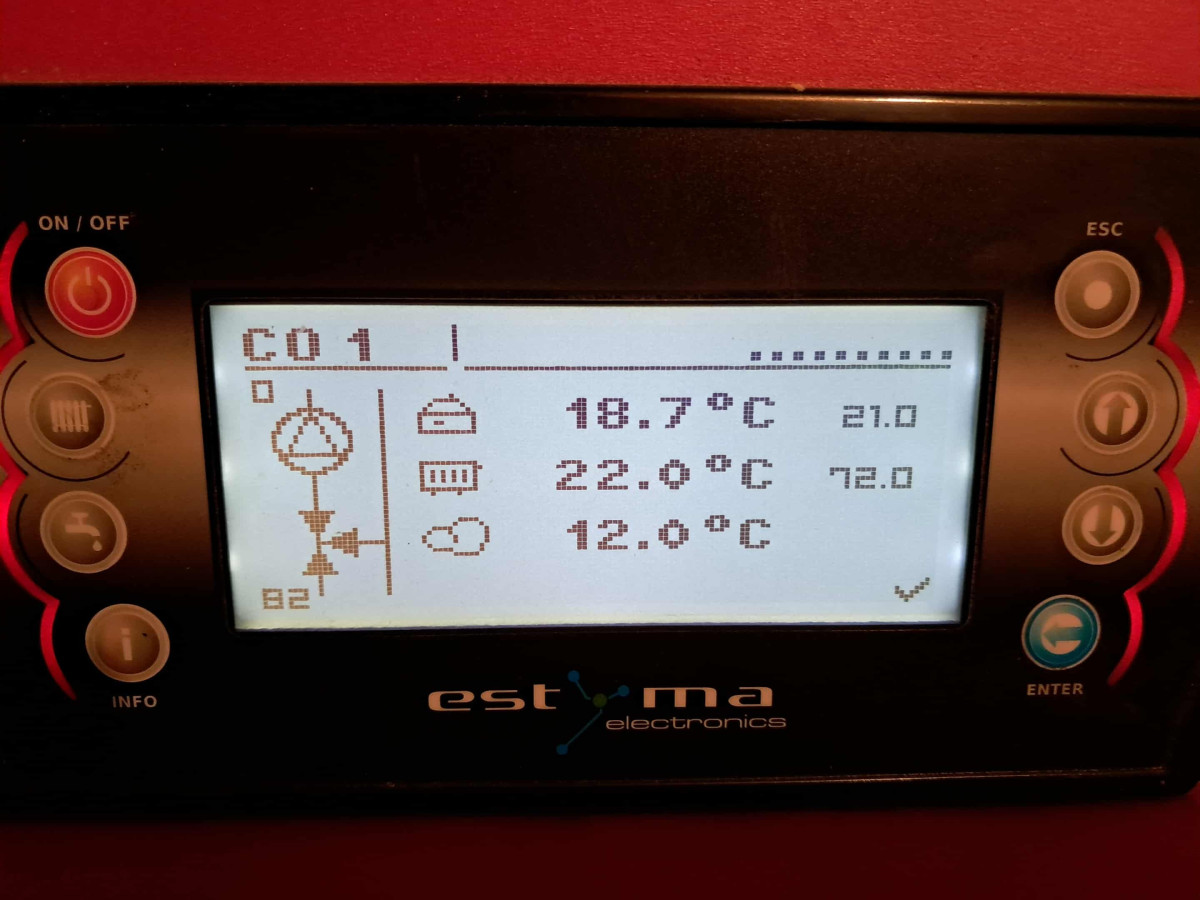

Panowie mam problem-prosze o pomoc. Piec Tekla 12kw, zawor 4 drogowy , pelet od lokalnego dostawcy. Problem sie pojawil gdy nastały cieplejsze dni- a mianowicie: mam ustawioną temperature komfortowa 21 stopni i przez dzien wyłączam piec i właczam go tylko popołudniami. W kazdym razie w chwili właczenia pieca tempetaru w domu spada do powiedzmy 19 stopni, piec ładnie sie nagrzewa , puszcza ciepło na kaloryfery gdy nagrzeje sie do 50 stopni, potem spada temp na piecu bo trafia woda wychlodzona i problem sie pojawia wlasnie wtedy- bo zamiast za wszelka cene nagrzewac pomieszczania to on moduluje z moca np 50% badz 30 -temperatura na piecu dochodzi nawet do 68 stopni i piec sie nawet wygasza a kaloryfery cały czas letnie. Wczoraj chyba siedem godzin zajeło mu zeby z 19 stopni zrobic 21. Co zrobic zeby cale cieplo trafiało na kaloryfery? pozdrawiam Krzysiek -
To zrobione dokladnie tak jak mowiles- dzieki. -

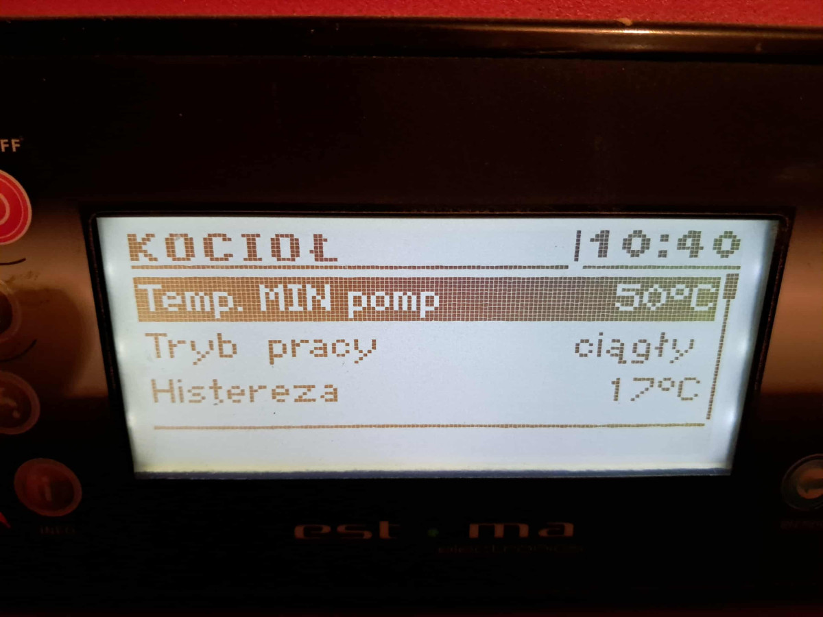

Dzieki za odpowiedz. Jezeli chodzi o podawanie to mam 3.0 ale widzisz najwiekszy problem mam z tym ze palnik grzeje z moca 66% lub 80 pomimo tego ze na kotle jest tylko 50 lub 52. Dlaczego nie grzeje z moca 100% a dopiero jak juz sie zblizy do tych 60 to niech obniza wtedy moc. Sprawdze jak sie bedzie zachwywał płomień jak zwieksze podawanie. dzieki i pozdrawiam -

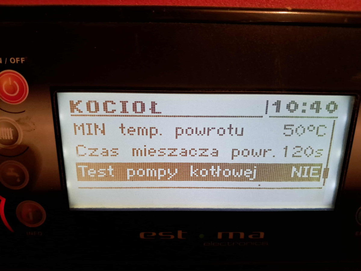

Witam wszystkich Mam trzy pytania, może ktoś z Was też ma takie problemy i pomoze mi je rozwiazac a mianowicie: Mam oczywiscie Tekle Compact 12KW 1. Przy ustawionej temperaturze pieca na 62 stopnie powiedzmy ze dom sie juz wystarczająco nagrzał , piec sie wyłacza i spada tam powiedzmy do 42 stopni bo mam histereze 20. Moje pytanie: temperatura w domu spadłą juz do 19stopni i piec powinien mi szybko nagrzac a on powiedzmy pracuje na mocy 100% do temperatury 50 stopni a pozniej moduluje z moca 88 lub mniejsza zamiast za wszelką cene dobic do tych 62 stopni. Start pomp mam na 50 stopni i w praktyce wyglada to tak ze pompa ciagle sie załacza i wyłacza bo temperatura oscyluje pomiedzy 48 do 55 stopni. Dodatkowo zauwazyłem ze płomien w palniku przy tej samej mocy czasem jest taki długi i ładnie wygladajacy a czasem ledwo wychdzi poza palnik(przy załaczeniu ze wiatr na zewnatrz jest taki sam). Ustawienia powietrza w palniku to min 30 max 45. Problem 2. Histreza ustawiona na 20 stopni, start pomp 50. Problem sie pojawia gdy temp spada ponizej 50 stopni przy zatrzymanym palniku bo wtedy pomimo tego ze w pomieszczeniu powinno sie juz grzac palnik ciagle czeka na wychłodzenie do 42. Czy jest jakas sensowana opcja zeby nie ruszac histerezy? 3. I jeszcze pytanie o wspołcznnik korekcji- mam ustawiony na 10 stopni- za co on w praktyce odpowiada bo nie moge tego rozszyfrowac. z gory dziekuje za kazda odpowiedz -
