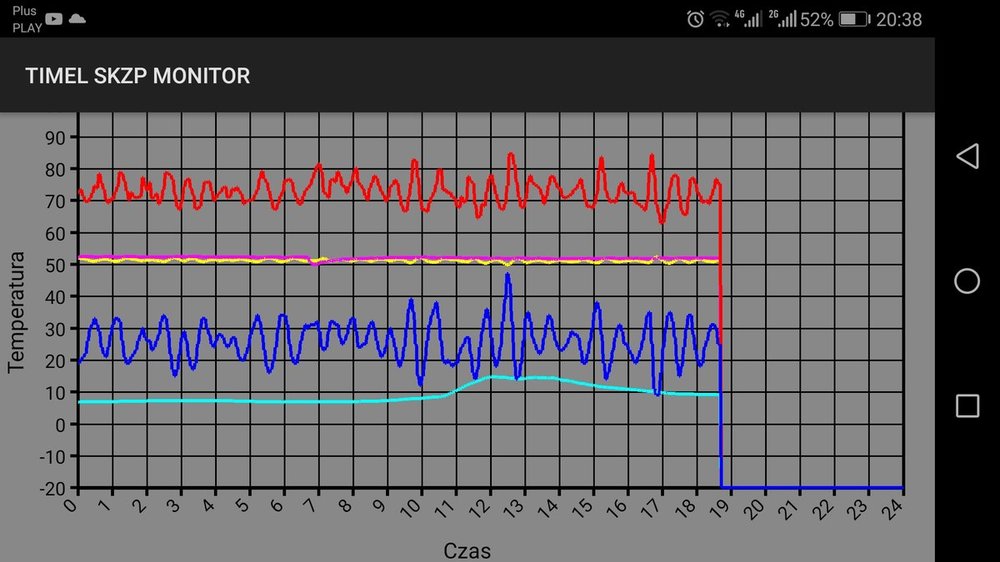

Po ponad dobie palenia wszystko się lepiej ustabilizowało. Tylko nie mam za bardzo jak go teraz obciążać, bo trochę ciepło na zewnatrz. Bojlerem wcześniej obciażylem i kocioł doszedł do nastawionych 64st. Wygrzał bojler i jak przelaczylem na c.o. obniżając temp. do 52st. to nawet się odstawił. Teraz leci na cały dom na ogrzewanie. Temperature kotla teraz 52 st. Wygląda że jest ok. Mam póki co powietrze 8-35%, przedmuch jak podaje +12%. Nie zmieniam tego na razie bo ścianki wymiennika piękne, beżowe. Mam teraz spaliny w granicach 75-80 st. Moduluje fajnie, w okolicach 30% . Nie zmieniałem na razie przesypu bo wrzuciłem worek 25kg i czekam jak się skończy to zrobię korektę. Jednak za krótko chyba wcześniej chodził na zmienianych przeze mnie nastawach i nie dałem mu się ustabilizować. Za nerwowo do niego podszedłem. Teraz się okazuje, że wystarcza mu 20s podawania aby dobrze spalał, może będzie mniej potrzebne. Palnik wypełniony, żużelek do krawędzi. Pewnie już dużo z nim nie popracuje bo zaraz będzie 22st na zewnątrz. Wrócę pewnie do tematu na nowy sezon. Wtedy też się okaże czy moje wyliczenia i dobranie kociółka na podstawie minionej zimy się sprawdzą. Spaliłem 2 tony węgla w kotle żeliwnym od Kielara z fajką żeliwną chyba robioną kiedyś przez buderusa. Miało to z 15kW, chociaż wymiennik to miał ze 21kW i chodziło to ciągle na odstawieniu więc wyszło mi że wystarczy spokojnie 9kW. Pytanie czy na pewno z tego małego palnika tyle wyciągnę w najzimniejsze dni. Czas pokaże. -
