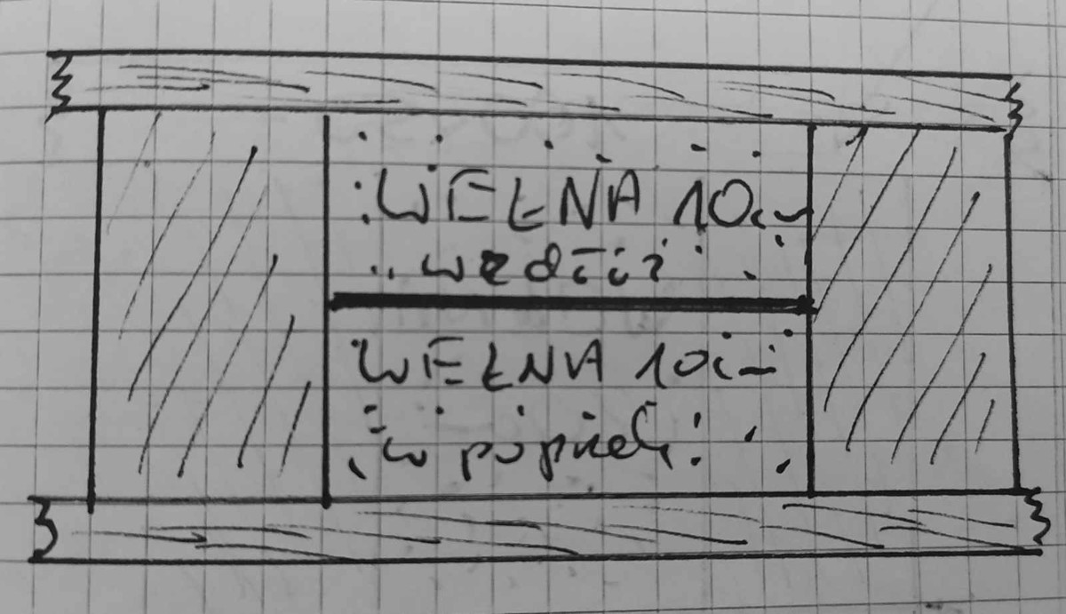

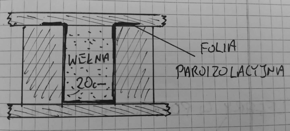

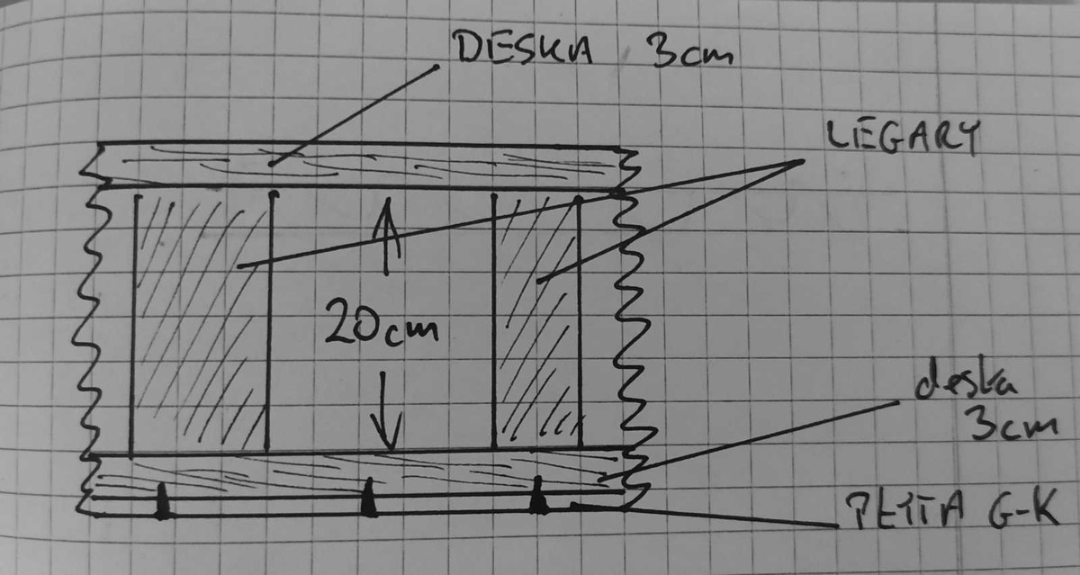

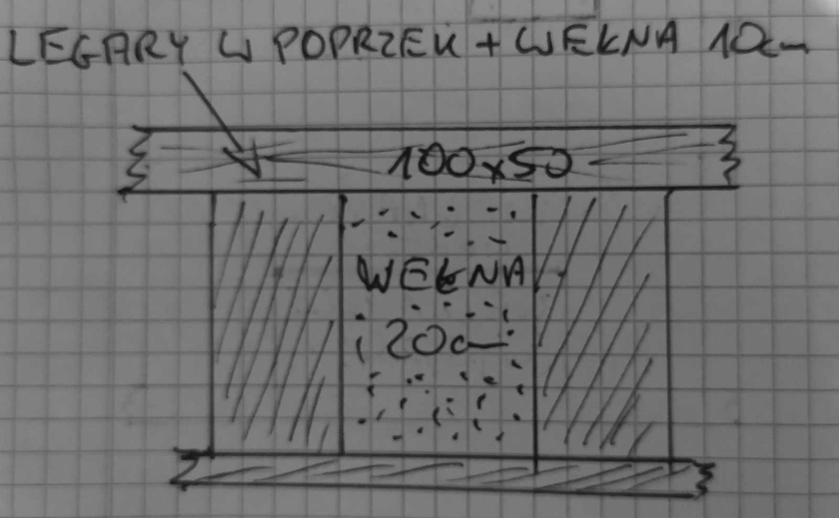

Witam, Posiadam dom parterowy z lat 70 z nieużytkowym poddaszem , murowany z pustaka żużlowego, dach kryty eternitem. Przekrój przez strop wygląda mniej więcej tak: Sporo się naczytałem na temat dociepleń takich stropów i chciałem podpytać szanownych forumowiczów czy dobrze sobie to wykoncypowałem. Wariant 1 - wełna 20 cm między legary Wariant 2 - wełna 10cm + 10cm na przemian coby mostków termicznych się pozbyć Wariant 3 - na bogato - wełna 20cm na to legary poprzecznie i między nimi wełna 10cm. Nie ukrywam że ze względów finansowych w tym sezonie jestem w stanie wykonać tylko wariant 1 lub 2 W związku z powyższym mam kilka pytań: 1. Jeśli docelowo za rok lub dwa będzie wariant 3 to czy jest sens na razie docieplać 2 x 10 cm czy od razu 1 x 20 cm? 2. Czy pod wełną konieczna jest folia paroizolacyjna? 3. rozmawiałem ze sprzedawcą i odradził mi wełnę z lambdą 0,39 bo podobno po jakimś czasie zapada się i traci swoją grubość, poza tym jest mniej "zbita" od np 0,35. Jeśli jest taka różnica między 0,39 a 0,35 jestem skłonny dopłacić do tej lepszej. 4. Firma ma jakieś znaczenie czy po prostu wybrać najtańszą o zadanych parametrach? Z góry dziękuję za podpowiedzi.
