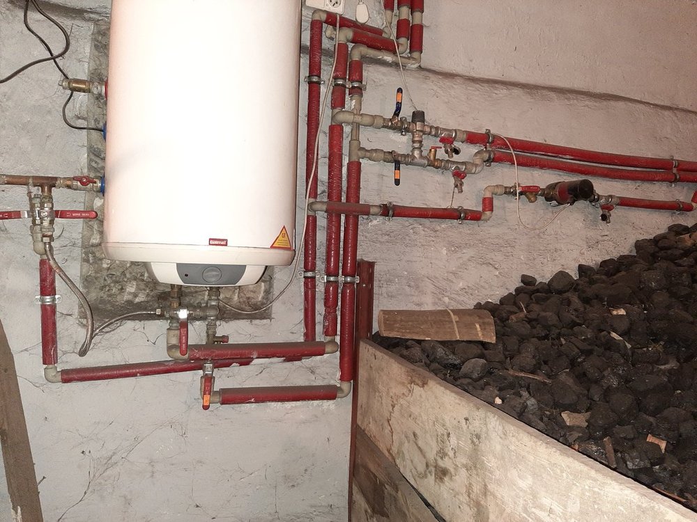

Na zimę spuszczam wodę z zasobnika i z instalacji, przedmuchujac ją sprężonym powietrzem. Rury wyciągam i chowam do garażu w oryginalnym pudełku gdzie są specjalnie uformowane styropiany i mogą bezpiecznie przelezec zimę. Wiem, że nie jest to konieczne ale tak już robię. Żeby rury nie pracowały można je przykryć czymś, tak żeby nie było dostępu słońca. A z zostawianiem wody na zimę ją bym osobiście nie ryzykował. Co do grzałki to jest możliwość zamontowania ale ja jej nie mam. U mnie nie ma regulacji stopek w samym stelażu kolektora. W betonowych słupkach mam wypuszczony po dwie śruby jedna nogę i nimi można coś wyregulować. Ale słupki staralem się zalać w poziomie, bo stelaż ma odpowiedni kąt do słońca. Wystarczy go dac w poziomie. U Ciebie na dachu będzie to bardziej skomplikowane ale widziałem że też tak montują. -

Tam nie ma zakresu temp. Są wartości od 1 do chyba 6. Założenie było takie że przy małym dziecku może dojść do poparzenia przy pełnym nasłonecznieniu. No i jak jest słońce i nie używa się cieplej wody jakiś czas to nie można się dotknąć. W lecie ustawiam czasem na połowę wartości czy 1/4. Ale myślę że można z tego zrezygnować i regulować sobie kranem. Pompę mam jedną do solara. Wcześniej była zamontowana przy bojlerze do cyrkulacji cwu z bojlera ale nie była wlaczana bo nie miałem wykończonej łazienki na górze domu. To hydraulik przełożył ją do nowej instalacji i tam się chociaż przydała. Od niedawna mam już łazienkę i pasowało by dodać drugą pompę ale jakoś nie ma okazji. -

Instalacja ma pętlę cyrkulacyjną. Tzn moze wymuszac obieg cieplej wody. Tak to wygląda w piwnicy. 3 rury poziome po prawej idą do kolektora. Pompa jest właśnie na tej rurze cyrkulacyjnej. Zawór pod bojlerem zamyka dostęp do niego w czasie korzystania z kolektora. -

Myślę że producent nie ma większego znaczenia bo to i tak wszystko z jednego kierunku idzie.. Kolega aniol1972 miał zamiar nabyć coś takiego https://proecosolar.eu/pl/podgrzewacze-przeplywowe-z-wezownica/96-solar-system-proeco-hx-170-5902734700117.html Cena ok, a rozwiązania już trochę lepsze niż u mnie. Może warto się temu przyjrzeć i porównać do innych ofert. Co do pompki C.w.u. to pcha ona wodę bezpośrednio do instalacji z pominięciem bojlera , który zakrecam zaworem. Ja mam 120l, więc idąc przez bojler wodą by się ochłodziła. A tak idzie bezpośrednio z zasobnika solara do kranu. Pompa wymusza obieg i woda krąży sobie w instalacji wymieniając tą którą się wychlodzila. Tak ok minuty potrzeba uruchomic pompke zeby ciepla woda byla prawie ze od razu w kranie. -

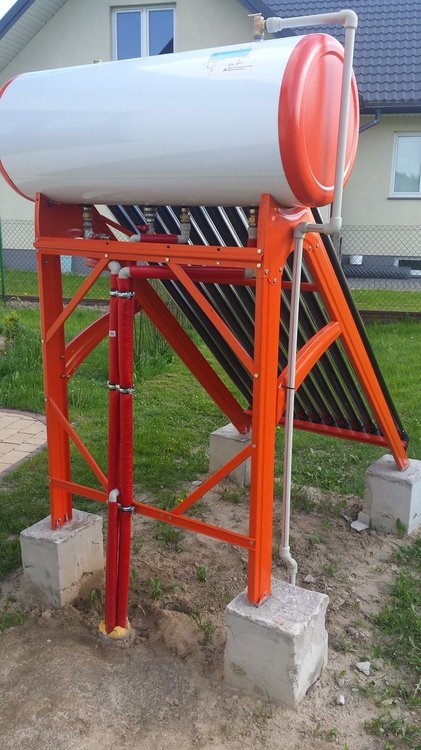

Witam. Ja użytkuje kolektor ciśnieniowy od dwóch sezonów i jestem bardzo zadowolony. Dokładnie taki jak Twój tylko że 100l i 12 rur. Mieszkając w domku jest to super sprawa bo nie trzeba rozpalac w lecie. A samo urządzenie jest tak proste że nie ma tam potrzeby żadnego serwisu. Generalnie nie potrzebuje też prądu... Ja dołożyłem pompę cyrkulacyjną żeby ciepła woda szybciej docierała do kranu. Załączam ją tylko przed korzystaniem z ciepłej wody. Minuta, max. dwie wystarczy żeby pompka przepchnęła wodę do kranów. Widzę że Twój ma 15 rur, czyli ok 150l. Jakbym to robił jeszcze raz to też bym wziął większy... Ale może dołożę jeszcze jeden mały jeśli będzie taka potrzeba -

- temp.w nocy ok.8 st - temp wody 36st.po wczorajszym normalnym zużyciu. Rewelacji nie ma ale na szybki prysznic wystarczy jeszcze. Dziś jest pochmurno i chyba zbiera się na deszcz także kolektor nie popracuje. Temp w tej chwili na zew to 11 st także trzeba będzie uruchomić SASa na kilka godz. -

No tego jeszcze dokładnie nie wiem. Sam zasobnik jest izolowany. Wszystkie rury dałem w otulinie i do tego w ziemi w rurze PCV 110. Myślę że rano po 2 prysznicach i myciu naczyń woda nie będzie już ciepła, co najwyżej letnia ale to jeszcze do sprawdzenia. Sprawdziłem dziś jaka temp ma woda z własnej studni która jest ogrzewana w tym kolektorze. 12 st. Musze tez sprawdzić o ile kolektor podgrzewa wodę o takiej temp. -

- Godz. 16.40 - Temp.zew. 21st. - Słonecznie, z rana trochę pochmurno. - temp wody w zasobniku 43st. -

Dziś jest z rana zachmurzenie trochę ale wieczorem zrobię zdj temu wody i urządzenia. -

- dzień raczej słoneczny, temp w południe 20st, - od godz 17 zachmurzenie pełne, deszcz, temp. zewnętrzna 13st - woda wieczorem, tj. ok 20 ma temp 50st (po umyciu naczyń i prysznicu 1 osoby) - zużycie energii - 30min. pracy pompki o mocy 25W - kocioł SAS i bojler elektryczny na urlopie :P -

Jest to pompka cyrkulacyjna w układzie cwu - jakby to miało jakiekolwiek znaczenie... Kolektor powinien podgrzać zasobnik do ok. 70 - 80 stopni. Oczywiście w słoneczny dzień. Nie da się zużyć tak gorącej wody, wiec zakładam ze trzeba ja zmieszać srednio 1:1 z zimną. Wiec ze 100 robi się 200 l., co dla 2 - 3 osób w zupełności wystarczy. Czy tak będzie, nie wiem jeszcze-potestuje zobaczę. Piszesz... Jak ktoś potrzebuje sporo więcej ciepłej wody to niech szuka czegoś rozsądniejszego np. 3 panele i 300l zasobnik. Chyba tu Ci chodzi o zwykły kolektor zalany glikolem itd. skoro piszesz o panelach. Tylko ze ten kosztował 2200zl (bez montazu) i nie wymaga jakiekolwiek obsługi serwisowej, wymiany glikolem itd. A tak na marginesie to 3 panele i 300 l to nie wychodzi na to samo co jeden i 100 l?☺ -
