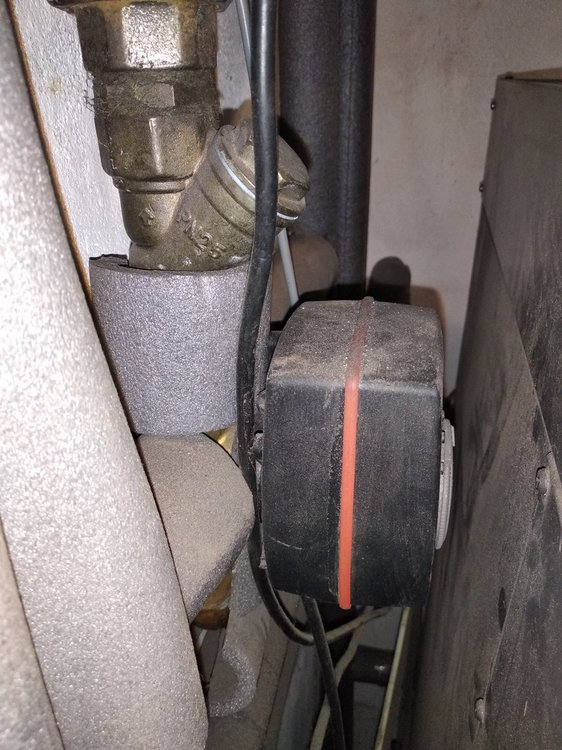

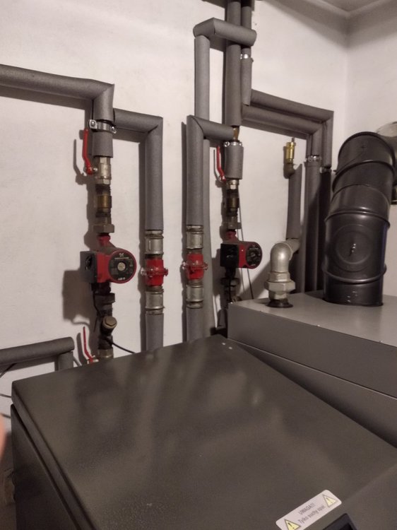

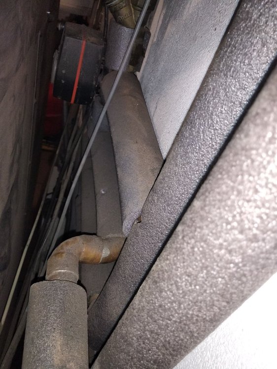

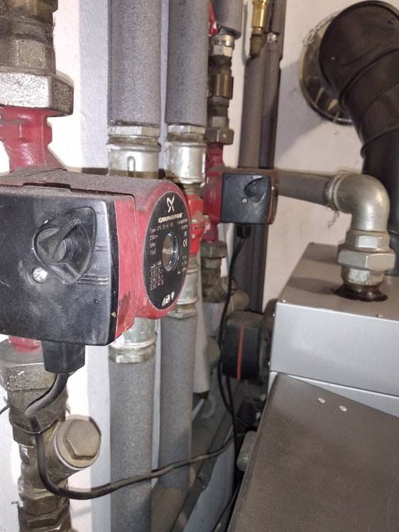

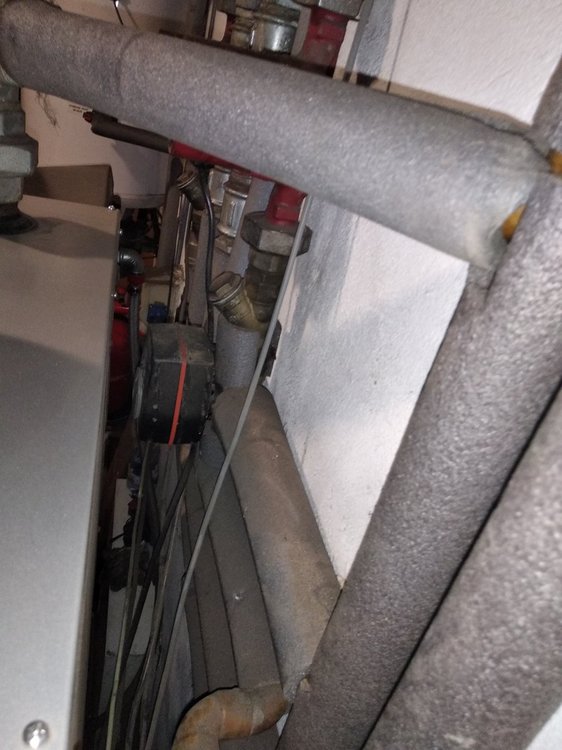

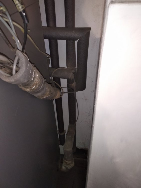

Postaram się za chwilę dodać fotki instalacji tylko nie wiem czy będą czytelne że względu na słaby dostep -

Ustawiam na sterowniku żeby mieszacz na c.o. puszczał temperaturę. np 40 stopni a i tak idzie np. 50. -
domelo27 odpowiedział(a) na energotop temat w Kotły z podajnikiem
Ja osobiście nie wiem dlaczego tak się dzieje ale nie potrafię na instalacji z mieszaczem ESBE plus siłownik zajść poniżej 45 stopni walczyłem z tym dwa lata i nic. Po poddaniu się temp. na grzejnikach reguluję za pomocą głowic termostatycznych i dałem sobie spokój. Średnica rur do mieszacza taka sama jak wyjście z kotła tzn. rura 1 cal. Jeżeli ustawię temp. na sterowniku np. 45 stopni to i tak przebija i jest 50 i więcej. Mam dom 110 metrów może dlatego że jest mały odbiór ciepła i niewielkie zapotrzebowanie, ale najważniejsze jest to że na kotle temperatura ustawiona 60 stopni a powrót 57,58. -
