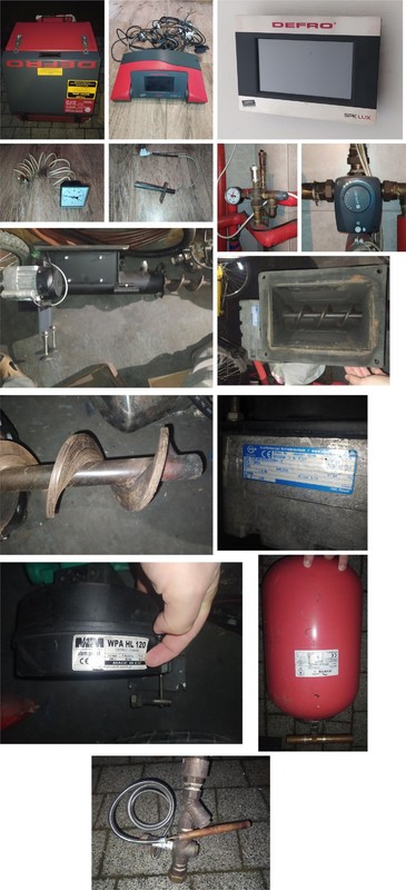

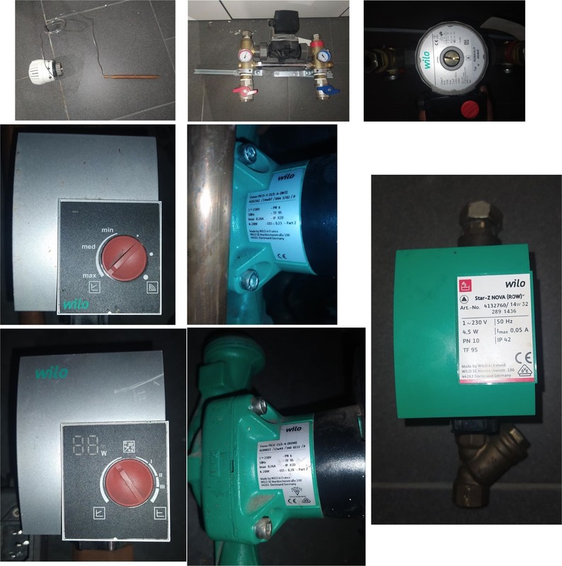

  1. Mam do sprzedania części do pieca Defro Komfort Eko NZ15: zasobnik, sterownik K1Pv2 z kompletem czujników, sterownik pokojowy Defro SPK LUX, termometr analogowy, czujnik temperatury spalin, zawór bezpieczeństwa, zawór czterodrogowy z siłownikiem Afriso, rura podajnika ze slimakiem (używane jeden sezon), silnik podajnika, dmuchawę WPA HL 120, dwa naczynia przeponowe w tym jedno zamontowane niecały rok temu, zawór bezpieczeństwa z termoparą, grupę pompową od ogrzewania podłogowego, pompy obiegowe WILO (Star-Z NOVA (ROW), Yonos PICO 25/1-4-(ROW), Yonos PICO-S 25/1-4-(INT)). Jeśli jesteś zainteresowany wymienionymi częściami napisz wiadomość lub zadzwoń (691 92 62 13).
