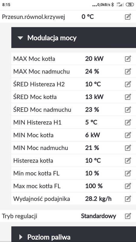

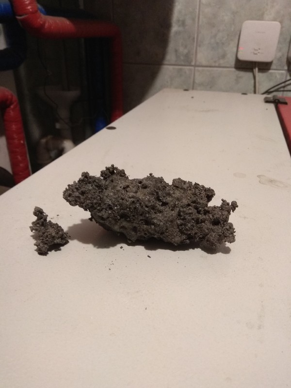

  1. Dokładnie 2720g w teście który trwa 6minut. Tak dokładnie 2700g na 6min.

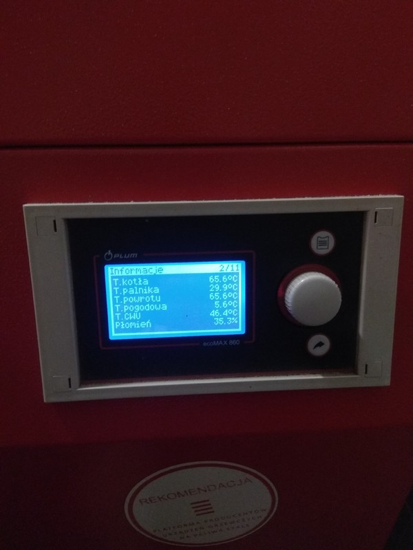

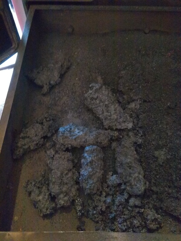

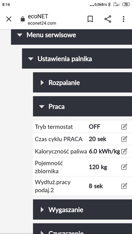

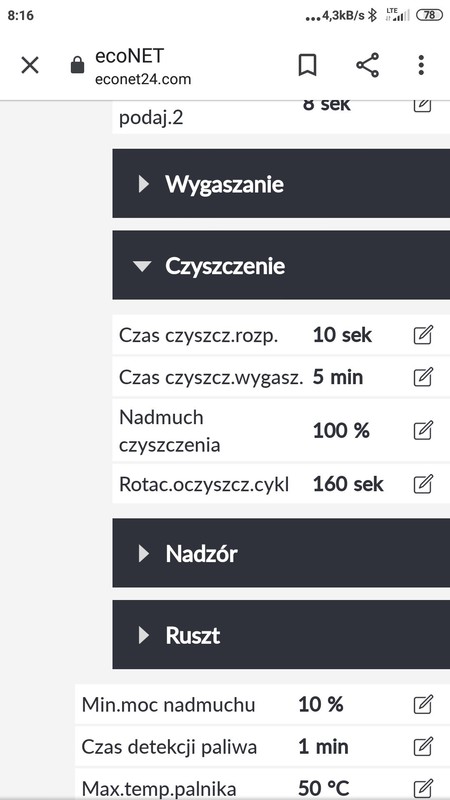

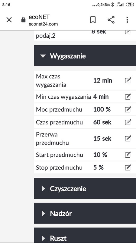

  2. Wiem,że do ustawień sam muszę dojść.Tutaj ewidentnie jest winny pellet pomimo wyglądu super to pali się dramat 😕 Jakoś to spalić muszę niestety. Tutaj ta szyszka jak by wypadła szybciej to by wszystko było dobrze.Najbardziej to interesują Mnie te parametry czyszczenia bo chyba tutaj jest problem z ustawieniami. Miałem naprawdę różne pellety od a1 po lokalne i nigdy takich cyrków nie było. Pozdrawiam
  3. Witam z racji tego,że trafiłem najprawdopodobniej pellet złej jakości. Proszę o pomoc bardziej doświadczonych użytkowników. Mam takie pytanie którym parametrem eliminować takie szyszki które produkuje palnik? Po pewnym czasie dochodzi do zaniku płomienia i nie potrzebnych prób rozpalenia kotła. Poprostu ta szyszka jak na zdjęciu nie jest wstanie sama wylecieć z palnika do popielnika. Pierwsza tona paliła się elegancko.Druga kupiona takie cyrki.Pellet noname sosna ale najprawdopodobniej z piaskiem z tego czytam.Cos trzeba pokombinować z tym oczyszczaniem aby ten spiek poprostu wypadł. Nadmuchy wczoraj dużo zmniejszyłem z ciekawości z 32/30/28 i płomień jest dużo lepszy moim zdaniem. Rotacyjne oczyszczanie było 120 kaloryczność też była 5.0 Tak na logikę to pelletu poprostu powinno sypać mniej i częściej wyrzucać z palnika.Sterownik ecomax860 Pozdrawiam

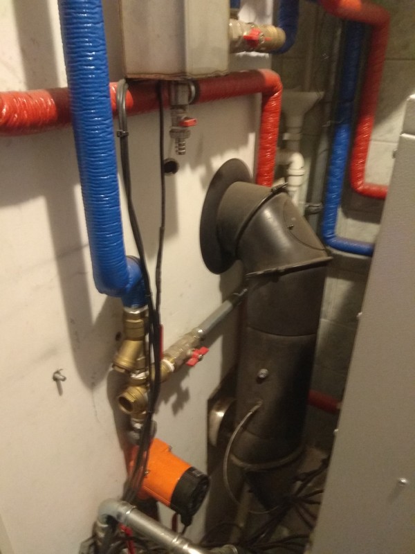

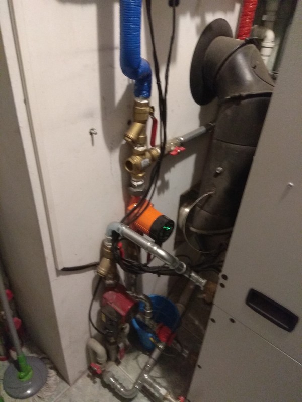

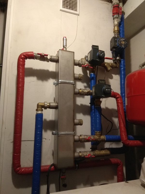

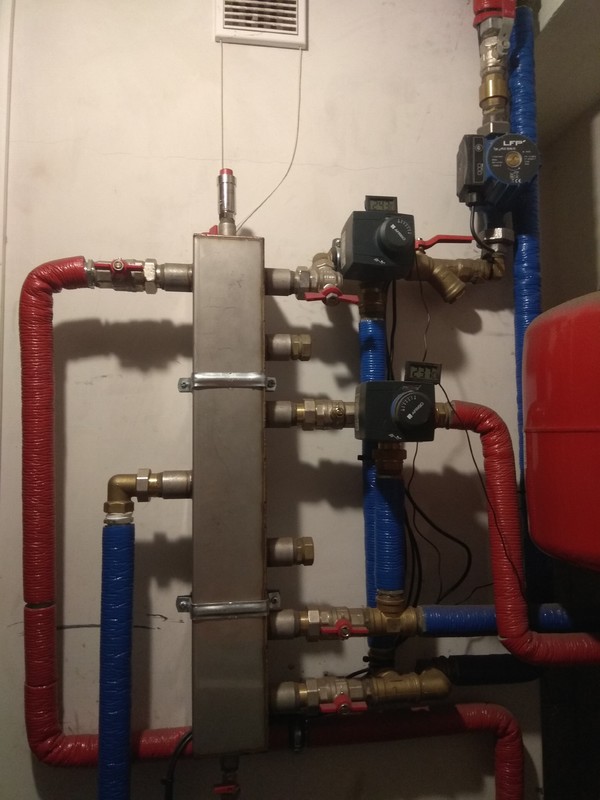

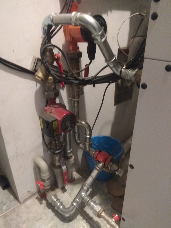

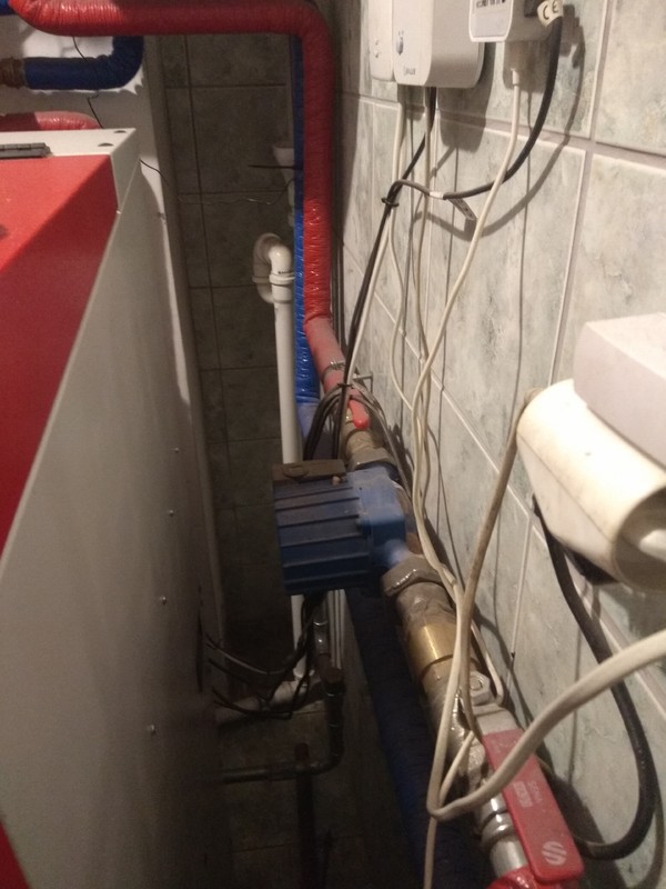

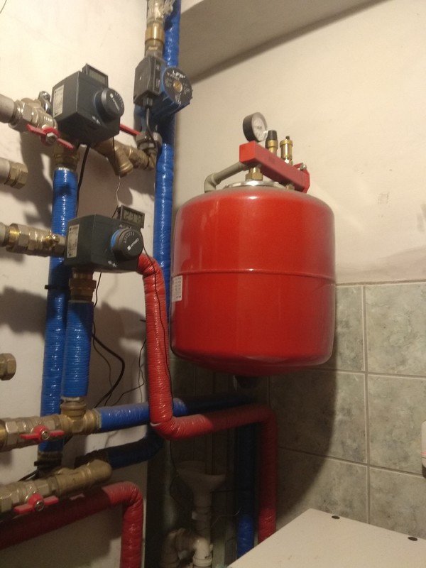

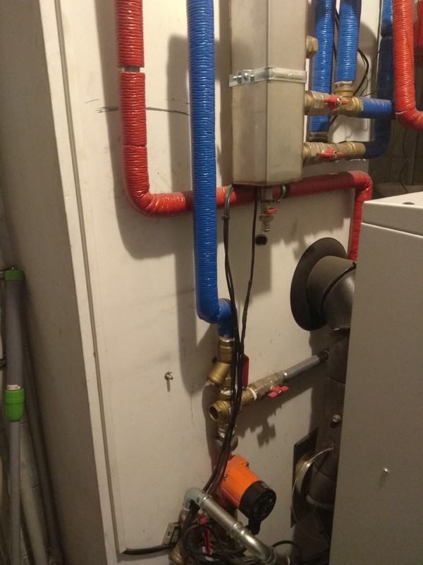

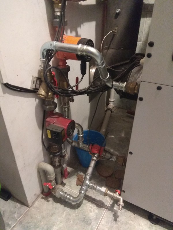

  7. Witam czy w takiej instalacji jak na zdjęciach jest możliwość podpięcia drugiego kotła? Pellet u nas 2k minimum i ciągle rośnie.Potrzebuje 6t pelletu niestety a na to Mnie nie stac...Pomysł dostawienie kotła na wszystko. Układ jest zamknięty. W Jaki najprostszy sposób wpiąć drugi kocioł? Opał drewno mam na tą zimę wystarczy spokojnie. Pozdrawiam

  14. Dużo dała przeróbka instalacji z zaworów 4d na 3d i sprzęgło plus pompa na powrocie z ATV 55 stopni.Odezwe się wieczorkiem jak po zmianie tej kaloryczności tak na oko to jest lepiej ale poczekam.Pozdrawiam
