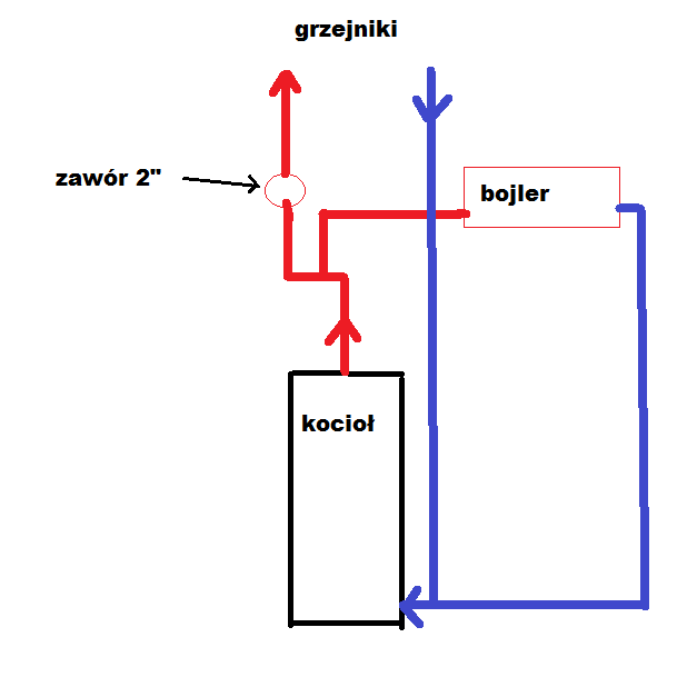

  1. mac65 czy chodzi o to że jak zawór się zatnie w położeniu zamkniętym to zagotuje wodę i wybuchnie? Temat o setlansie 11 kw czytałem, co dokładniej związanego z moim tematem mam tam wyczytać? jak możesz to napisz bo ja mam nieduże doświadczenie w temacie nowoczesnych instalacji CO.
  2. Witam wszystkich. Proszę o pomoc w znalezieniu siłownika i sterownika do zaworu 2". Jest to taki zwykły zawór z czerwoną wajchą. Zamyka on obieg na grzejniki domu, pozostawiając mały obieg na bojler w piwnicy (załączam rysunek). Jest to stara instalacja grawitacyjna z żeliwnymi grzejnikami, ale działa bardzo dobrze. Niedawno jednak kupiłem nowy kocioł na drewno (Setlans Selman) i chciałbym mu trochę ulżyć w żywocie uzyskując stałą temperaturę na powrocie. Ten zawór się do tego bardzo dobrze nadaje, próbowałem nim sterować ręcznie i zdawało to egzamin. Potrzebuję więc najprostszego sterownika który mierzył by temperaturę powrotu i przymykał lub otwierał w/w zawór uzyskując w ten sposób zadaną temperaturę na powrocie. No i oczywiście siłownik. O ile sterownik jakiś znalazłem: na allegro to siłownika do 2" zaworu już nie. Pomyślałem sobie że może kupić zwykły siłownik liniowy i przyczepić go do tej wajchy od zaworu? Tylko skąd sterowniki znają położenie siłowników? może ktoś już robił taką podobną prostą konstrukcję i może polecić jakiś tani sterownik i siłownik?
