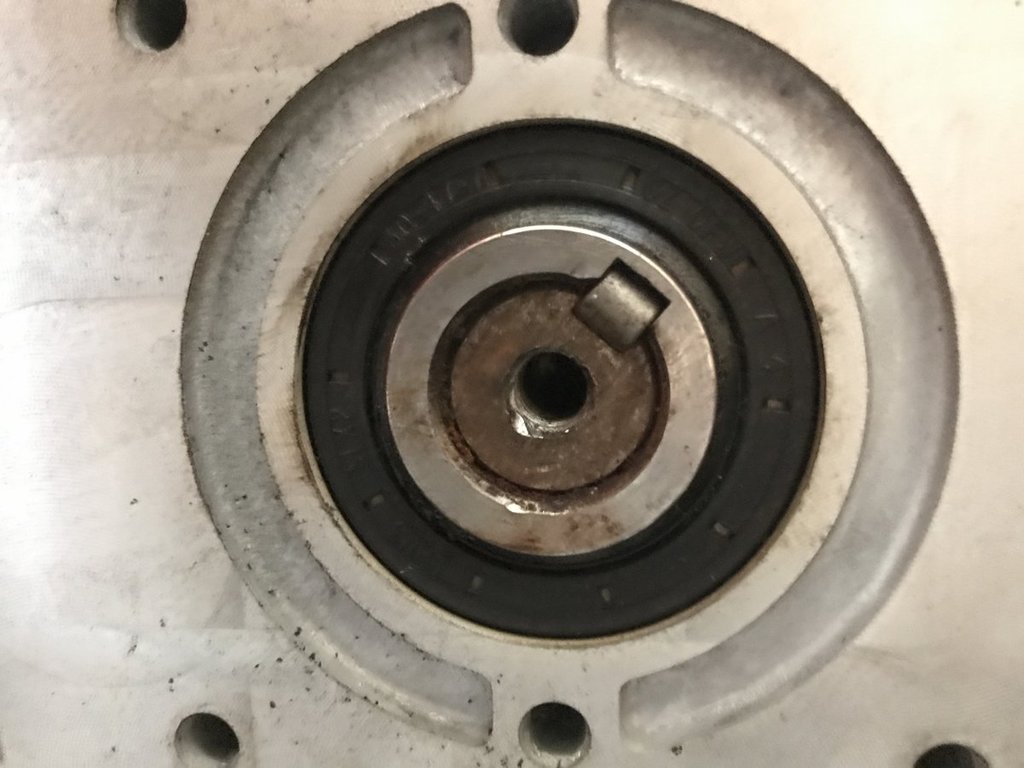

  1. Witajcie, zabrałem się za wymianę ślimaka w moim Defro Konfort Eko, wyjąłem motoreduktor razem ze ślimakiem i utknąłem... jak wyciągnąć ślimaka ? Odkręciłem śrubę mocującą i co... wybijać ?
