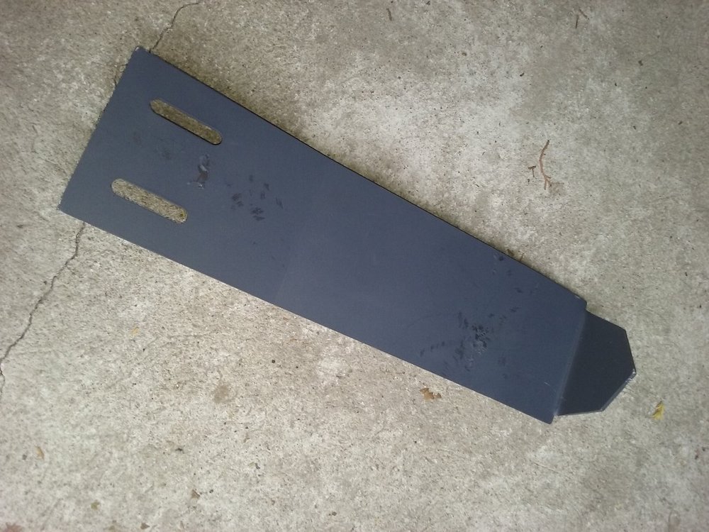

Ta blacha to raczej do poprawnego spalania drewna z mocą nominalną niż do regulacji mocy. Do węgla sie nie nadaje choć próbować można. Ten kocioł powinien pracować z buforem zawsze z mocą nominalna zeby spełniał wymogi eko. Na weglu bez przesłony palnika i na drewnie z przesłona z zalcanymi przez producenta ustawieniami. Pierwsze palenie we wrześniu :)

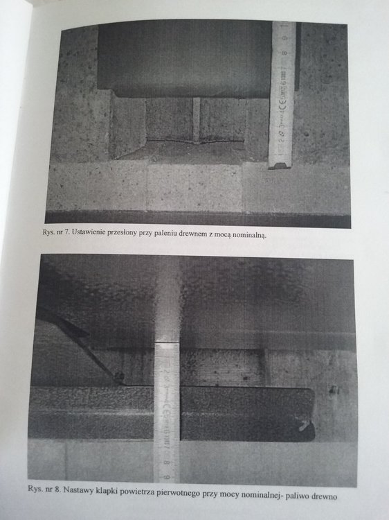

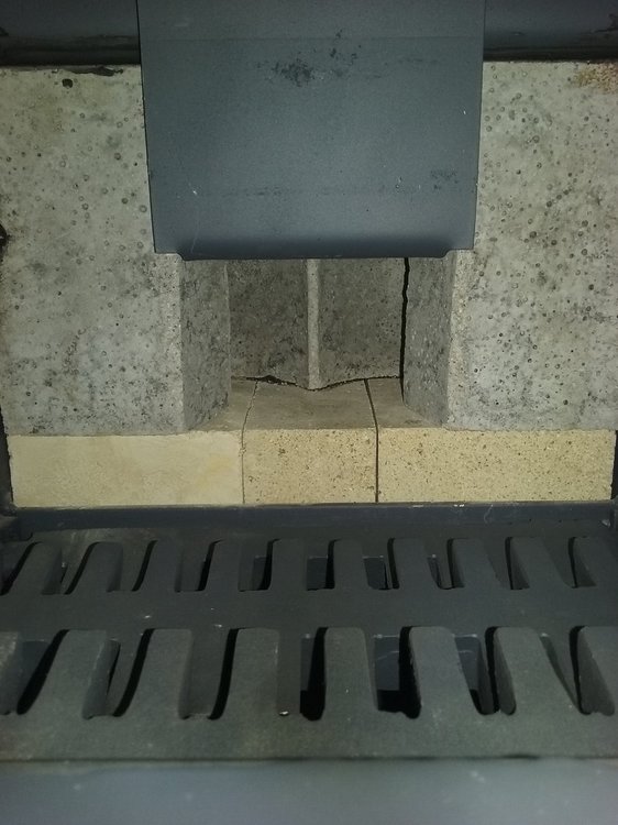

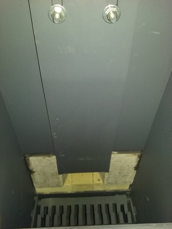

Zalecane ustawienia dla mocy nominalnej przy drewnie o wartości powyżej 17MJ/kg : Grubość blachy 6mm. Dwie sztuki w zestawie. A to zawirowywacze: Zalecany węgiel to orzech 2 ,30-50mm Chwałowice.

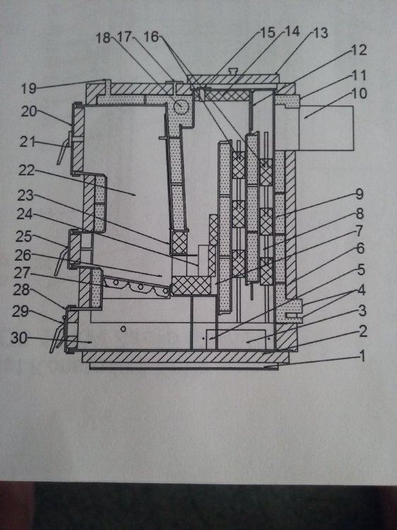

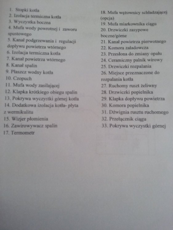

Witam. Schemat najnowszego Mpm ds 14 zasyp boczny. Skrócony ruszt (były trzy elementy a obecnie 2,6),blacha regulacji przeswitu palnika przy paleniu drewnem. Pojemność wodna 73l. Opis do schematu:
