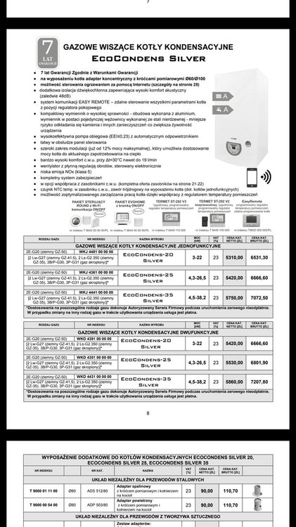

  2. witam, kociołek już kupiony zdecydowałem się na Termet Silver 2 Funkcyjny 25 KW. Jeszcze mam pytanie odnośnie Rury gazowej od skrzynki do kotłowni. Czy definitywnie wymieniać na nową? Spawaną bądź prasowaną? Czy zostawić taka jaka jest ( skręcana ) ? Edit. Sprzedawca do kotła sprzedał mi taki zestaw w szacht, będzie ok? https://allegro.pl/oferta/zestaw-do-szachtu-60-100-ricom-zb-12-7354457251

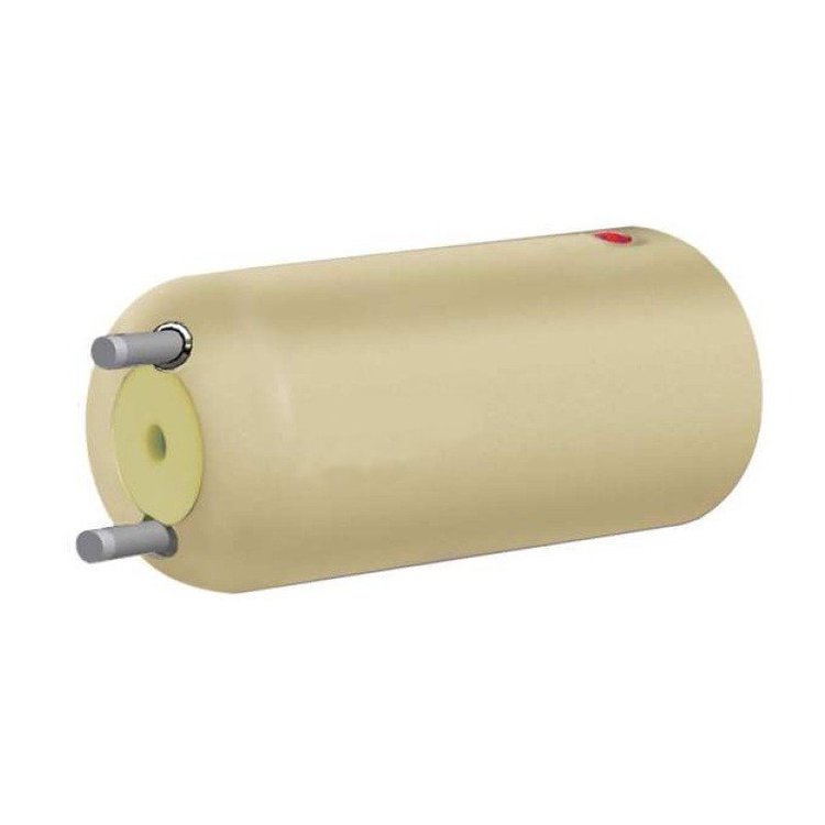

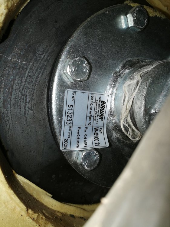

  5. A jeszcze pytanie odnośnie zbiornika na cwu do kotła. Obecnie do "smieciucha" mam zbiornik Biawar ale on chyba się nie nada do Gazowego?

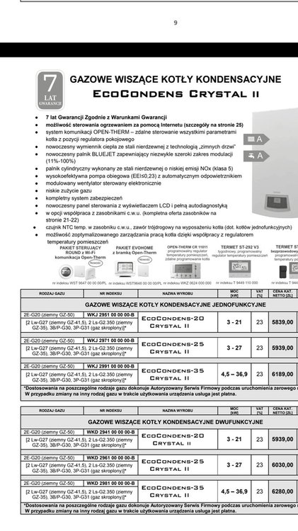

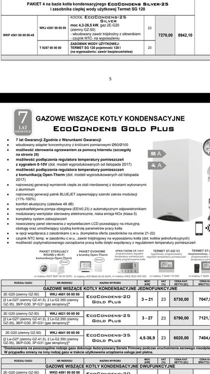

  6. Według cennika pobranego że strony Termeta. Tylko model Gold Plus i Crystall II maja opcje Open Therm. Silver tej opcji nie posiada...
  7. Taki sterownik niby jest dedykowany do Crystal-a https://www.termet.com.pl/produkt/pakiet-sterujacy-round-z-wi-fi-open-therm/98 , skontaktuje się z producentem i wypytam o te szczegóły ,może warto będzie dołożyć do tego wyższego modelu :) Tylko jeszcze odpowiedni zasobnik do tego dobrać i chyba wszystko powinno Hulać :)
  8. To może pomyśleć na zakupem wyższego modelu?? https://www.123lazienka.pl/pl/p/TERMET-ECOCONDENS-CRYSTAL-II-20-KOCIOL-GAZOWY-KONDENSACYJNY-JEDNOFUNKCYJNY-WKJ2951/6061 I do tego ten zbiornik na C.W.U ? https://www.123lazienka.pl/pl/p/TERMET-120-ZASOBNIK-C.W.U.-T9287000000/6075 I dołożyć tylko sterowanie pogodowe?

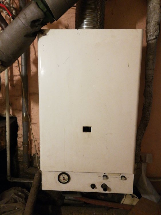

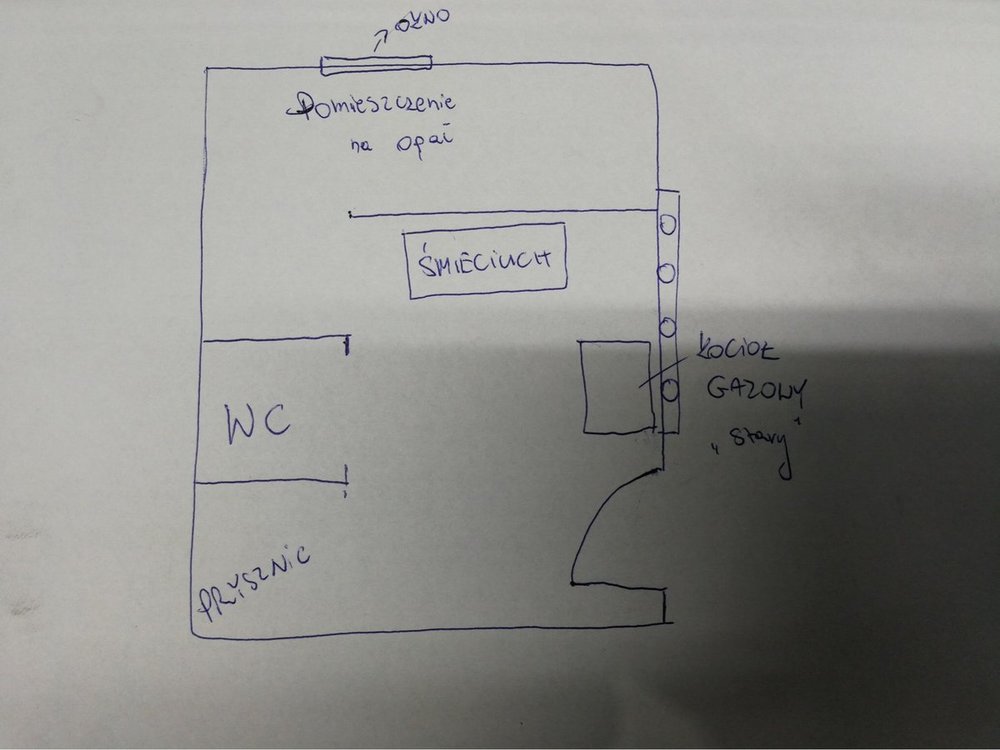

  11. Tak wiem to moja kotłownia ( teraz ) , bo ten dom kupiłem i wiem doskonale że w takim układzie jest to niezgodne z prawem i niebezpieczne. Dlatego chcę to zmodernizować i zrobić to porządnie :) Tak się głęboko zastanawiam czy warto zostawiać ten stary kocioł zasypowy, bardziej chyba bym był za tym aby go zlikwidować ale przyłącze do kotła zostawić i w razie czego zawsze jakiegoś "śmieciucha" można będzie wstawić tym bardziej że chce tak jak pisałem wyżej zmodernizować kotłownie. Dołączam skromny zrzut jak to teraz wygląda. Po zmianach zrobił bym to tak. Kocioł zasypowy przenieść w miejsce Pomieszczenia na opał a w jego miejscu powiesił kocioł gazowy i tutaj pytanie czy faktycznie zrobić 1F z zasobnikiem na C.w.u? Czy lepiej kocioł 2F ? Na pewno jakieś "żeberka" dojdą tym bardziej że jedno pomieszczenie na razie nie ma żadnego grzejnika. A co powiecie o kotle termet ecocondens gold plus czy to niepotrzebny wyższy wydatek?

  14. Pytanie czy ten Kocioł Zasypowy zostawić w razie "W" czy definitywnie zlikwidować. Napewno układ trzeba będzie zamknąć . A jak wiadomo zasypowym musi działać na otwartym układzie. Co do mocy kotła gazowego , jak wyliczyć potrzebna moc? Z tego co się orientuje to na stronie Cieplowłasciwie.pl ?
  15. Witam w listopadzie u mieszkaniu miałem wymieniony piec "stary" termet na Kocioł MiniMax elegance 24/24. Instalator zamontował piec, i odpalił . Do tej pory "chodzi" ale pytanie co do wyregulowania parametrów. Mieszkanie około 60 m2, ociepłony 10 cm styropian, Okna pcv, dach 10 cm styropapa, grzejniki panelowe : Kuchnia + łazienka+ 2 pokoje. Wiem że można zmiejszyć moc na kotle do 13 kW, czy mogę prosić o radę jak ustawić piec aby był najwydajnieszy czy musze wzywać fachowca. Temperatura na regulatorze w dzien 20 st, noc 19 st. średnie spalanie 3m3 gazu na dobę.

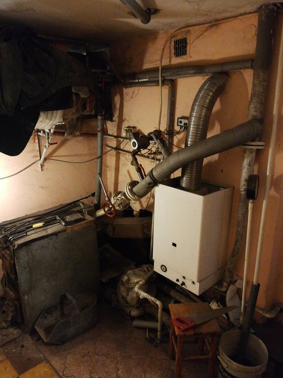

  16. Co do grzania c.w.u. to będzie z kotła, chyba że lepsze zozwiazanie z 1F że zbiornikiem? Co do grzejników: Parter: -korytarz 10 żeber -pokój 19 żeber - pom. Gospodarcze - Brak ( mam plan założyć) - pom. Przechodnie - Brak - kotłownia Piętro : -Korytarz koło schodów 10 żeber - salon z aneksem kuchennym 25 żeber -łazienka ( podłogowe z zaworem RTL) -pokój 15 żeber -pokój 15 żeber -sypialnia 16 żeber W załączeniu zdjęcia kotłowni. Komin od kotła zasypowego ma wkład z kwasowki.
