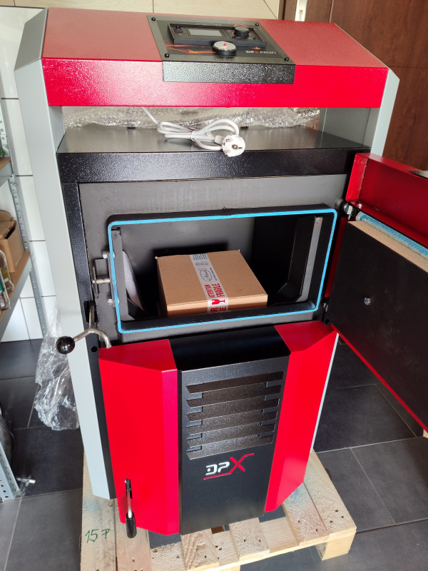

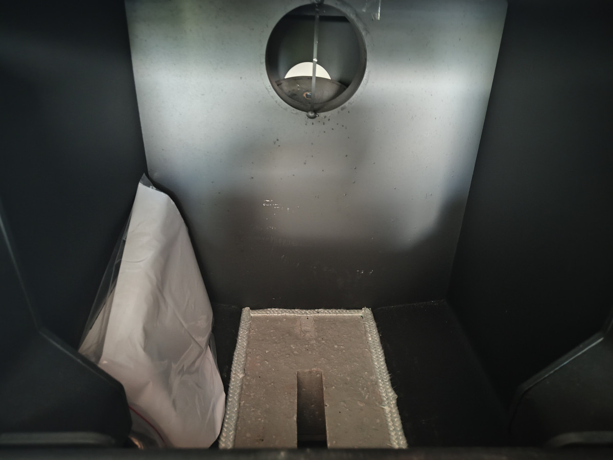

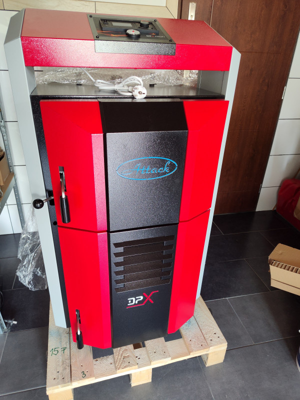

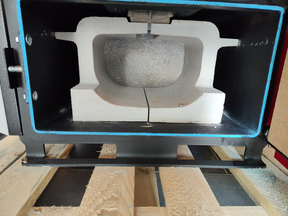

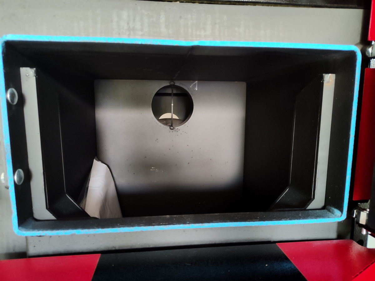

	Wymiana Dakon 13,5kw na kocioł 5 klasymarcino114 odpowiedział(a) na marcino114 temat w Kotły zasypowe Witam wszystkich po przerwie. Udało mi się w końcu otrzymać swój kocioł. Mam kilka fotek. Jakby ktoś coś potrzebował proszę pisać

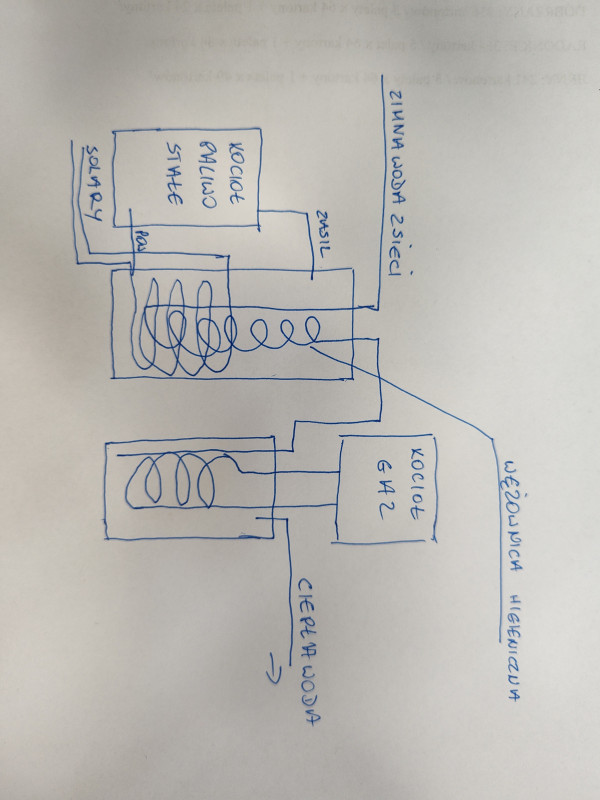

	Wymiana Dakon 13,5kw na kocioł 5 klasymarcino114 odpowiedział(a) na marcino114 temat w Kotły zasypowe Zdaje sobie sprawę, że woda musi przejść przez zbiornik cwu. Ale to celowy zabieg. W momencie, gdy by mnie nie było, wszystko obsłuży kocioł gazowy. Woda w zbiorniku cwu cały czas będzie ciepła. Gdyby się zbytnio wychodziła, przez brak zużycia, kocioł gazowy może ją dogrzać. Układem wężownicy na schemacie nie ma się co przejmować. Chodziło mi o pokazanie zamysłu. Wiem, że lepiej mieć bufor z wężownicą u góry. A nawet można go tak podzielić, żeby na ogrzewanie szło do pewnej wysokości, a najcieplejsza woda zostawała na potrzeby cwu.

	Wymiana Dakon 13,5kw na kocioł 5 klasymarcino114 odpowiedział(a) na marcino114 temat w Kotły zasypowe Miałem już tak zrobione w poprzednim domu. Z tą różnicą, że tam był zasobnik 300 litrów podpięty do kotła węglowego i z niego woda przepływała do zasobnikowego podgrzewacza gazowego. W sezonie zimowym kocioł gazowy ogrzewał całą cwu, a w sezonie letnim woda była z podgrzewacza gazowego i spisywało się to super. Też właśnie ogarniam... Zrobię rysunek potem
	Wymiana Dakon 13,5kw na kocioł 5 klasymarcino114 odpowiedział(a) na marcino114 temat w Kotły zasypowe Nie bardzo rozumiem... Woda w buforze grzana będzie tylko z solarów i kotła na paliwo stałe. W momencie gdyby bufor był na tyle chłodny, że woda na potrzeby cwu, nie da rady się ogrzać wężownicą, wpływała by chłodna do zbiornika który aktualnie jest spięty z kotłem gazowym (wężownica wpięta na wejściu zimnej wody). I kocioł gazowy interweniował by tylko w momencie braku totalnie cieplej wody i grzał by tylko ten zbiornik co teraz.
	Wymiana Dakon 13,5kw na kocioł 5 klasymarcino114 odpowiedział(a) na marcino114 temat w Kotły zasypowe Zimna woda wpływała by do wężownicy, woda z wężownicy (po ogrzaniu) podpięta w miejscu zimnej wody zbiornika kotła gazowego. W razie wychłodzenia buforu, co za tym idzie woda z wężownicy była by chłodna, kocioł gazowy, by zagrzał zbiornik do którego jest podpięty. Więc ciepła woda była by cały czas.
	Wymiana Dakon 13,5kw na kocioł 5 klasymarcino114 odpowiedział(a) na marcino114 temat w Kotły zasypowe Myślę o czymś takim. Gdyby woda w buforze się mocno wychodziła, CWU mógłbym sobie dogrzać gazem. Myślę tą wężownicą z buforu podpiąć do zasobnika CWU kotła gazowego.

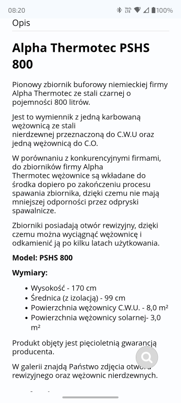

	Wymiana Dakon 13,5kw na kocioł 5 klasymarcino114 odpowiedział(a) na marcino114 temat w Kotły zasypowe Chodzi mi bardziej o wygodę takiego rozwiązania. Bufor kombinowany z wężownicą o pojemności ok 800 litrów jest dużo droższy od zwykłego bufora nawet z podwójna wężownicą. Tylko nie wiem jak by to działało (wężownica do ciepłej wody) i jak solary by sobie radziły z nagrzaniem takiej ilości wody. Wiadomo że trzeba by ich więcej, ale jak to funkcjonuje? Jakoś mi to umknęło..
	Wymiana Dakon 13,5kw na kocioł 5 klasymarcino114 odpowiedział(a) na marcino114 temat w Kotły zasypowe Panowie, jeszcze jeden pomysł wpadł mi do głowy. Co jak by Attacka spiąć z buforem ale z dwiema wężownicami. Jedna na ciepłą wodę druga na solarny?
