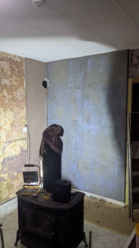

  1. Już osadziłem płyty Varmsena, 2x klej, teraz 2x gładź. Zobaczymy co to da. Kozę odsunę na 20cm od ściany, no i będę uważał, żeby nie przesadzić z ilością drewna....
  2. Mikkei dzięki za radę, ale już ruszyłem z pomysłem PioBina.... Chłopaki, siatkę osadziłem na jednej warstwie kleju. W necie zalecają 2. Czy mam to jeszcze raz ,,przelecieć" klejem????

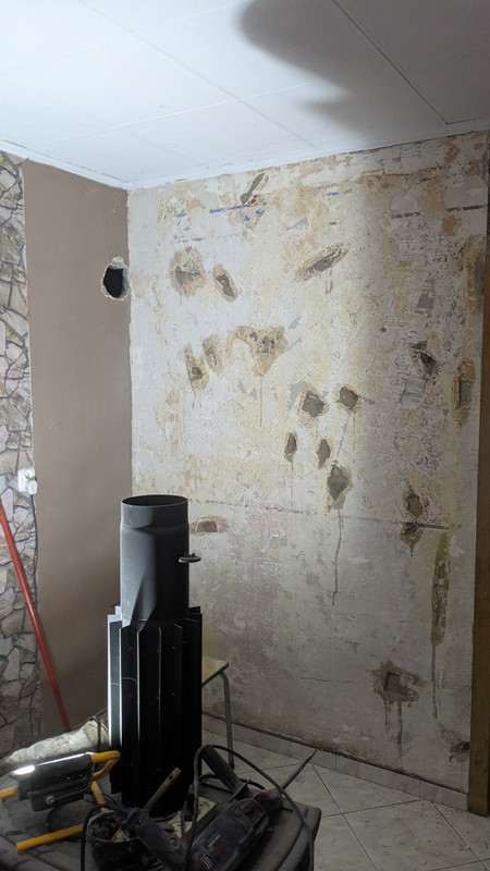

  4. PioBin, proszę o pomoc w następujących problemach: 1. czy tę ścianę muszę ,,zeskrobać" z tej masy ognioodpornej do końca, czy tez kleić płyty na tym widoku (zdjęcie), po wcześniejszym zagruntowaniu? 2. a to kołkowanie przeprowadza się zaraz po osadzeniu płyt na kleju, czy dopiero, gdy zwiąże na drugi dzień? 3. Siatka musi być z włókna szklanego-obojętnie jaka? Nie miej mi za złe, ale będę Ciebie jeszcze ,,męczył" róznymi zapytaniami.....

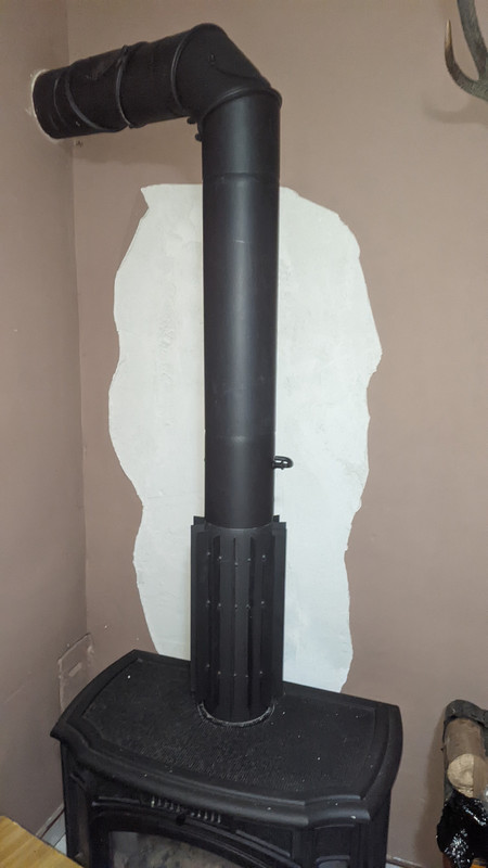

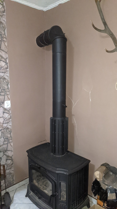

  9. Dziekuję za wskazówki. Zalączam zdjęcie sytuacyjne. Myśle, że siatka metalowa odpada ze wzgledu na termikę. Przyłączenie kozy do komina jest trochę niefortunna, bo w samym rogu pomieszczenia. Dlatego jej odsunięcie na 40cm zajmuje połowę przedpokoju. Spróbuję z normalna siatką na klej i gładzią ognioodporną. Jesli, poza płytami, macie jeszcze jakieś pomysły to chętnie poczytam. Na razie, za wszystkie uwagi dziękuję.
  10. Od ściany tył kozy-15cm. No własnie, nie chciałbym płyt, tylko sam klej z siatką. A ta siatka jest ognioodporna-nie stopi się?
  11. Dzień dobry. Mam wolnostojąca kozę 10kW stojącą 15 cm od ściany, którą wykończyłem zaprawą ognioodporną Parkanex Zko. Do kozy chyba wrzuciłem za dużo drewna i rankiem okazało się, że tynk za kozą popękał i odszedł od ściany. Chciałby zapytać, czym i jak obrobić tę ścianę, aby do podobnych zdarzeń więcej razy nie dochodziło. Chciałbym raczej, aby nie były to płyty wermikulitowe a raczej substancje substancje ognioodporne. Kolega proponował wtopić siatkę po tynk i po wyschnięciu zatynkować i wygładzić gładzią?? Czym ścianę zagruntować? Mam nadzieję, że ktoś z forumowiczów miał podobny problem i będzie mi w stanie doradzić, co i jak zrobić, za co z góry dziękuję. Z szacunkiem. Diterus
