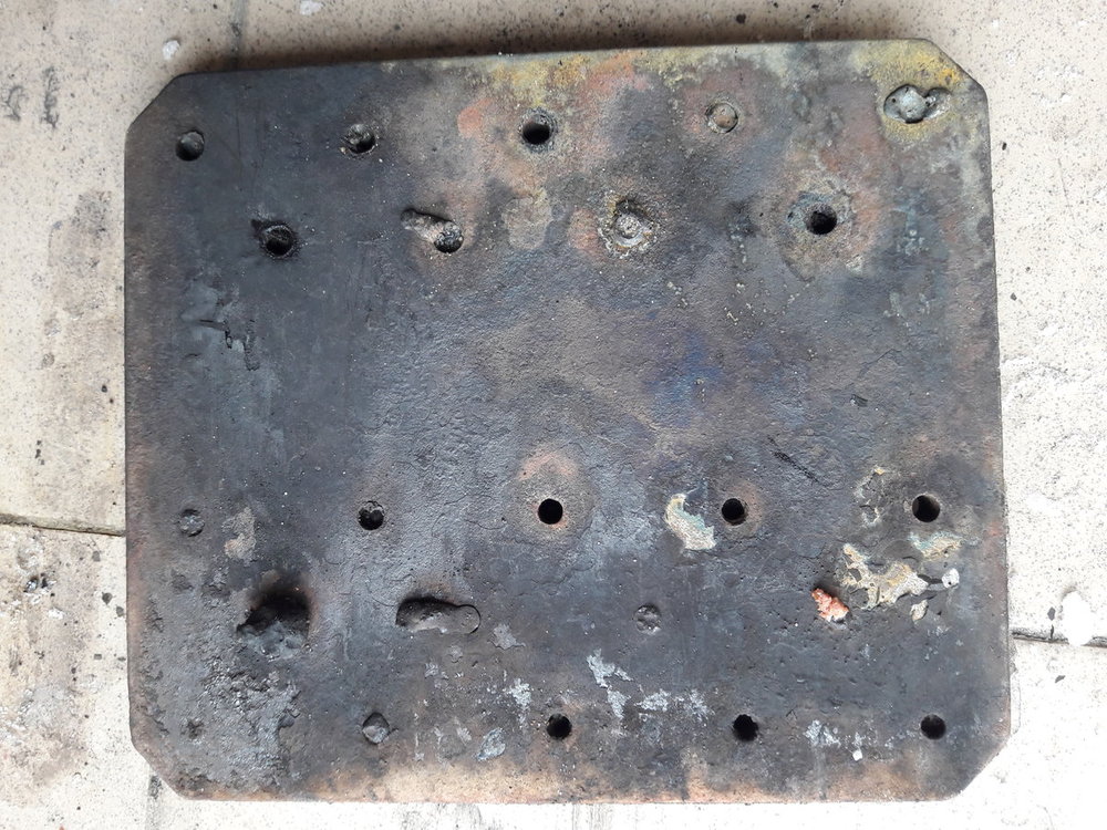

Cześć wszystkim . Długo już tu nikt nic nie pisze . Mam pytanie dot. tej rozwieconej płytki. Czy coś daje czy lepiej dopala opał ? -
Sas Jak Palic Ekogroszkiem W Sas Eco 17Kw Pomoc
ArekKafarek odpowiedział(a) na wojciech81kielce temat w Kotły z podajnikiem
Witam . Koledzy z tą płytka jest tak : 3 rzedy od strony palnika i 2 rzędy od strony drzwiczek. po zamianie ich o 180 stopni 3 rzedy bedą od strony drzwiczek . Z teorii powinno lepiej dopalać opał bo jest wiecej powietrza , ale raczej bedzie schładzało piec . Co do obrotu płytki to nie polecam na świeżo wygaszonym piecu. Ta płytka ma chyba 10 mm grubości i jest bardzo rozgrzana mimo braku rozżarzonego opału. Kiedyś próbowałem wyjmować mając grube skórzane rękawice na dłoniach. Po prostu parzy . Pozdrawiam -

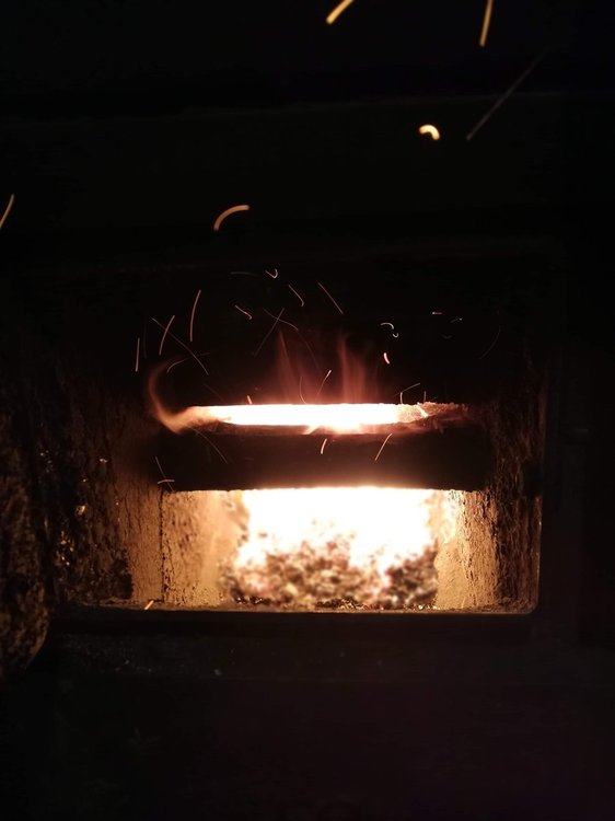

Kup na próbe ze 4 worki jakiegos najtańszego ekogroszku by nie było szkoda kasy i wsyp i spróbuj palić, jak nie będa spieki to znaczy ze wina opału . Pamietaj ze w Twoim przypadku to ma byc mały kopczyk na retorze a nie duzy kpiec. Tu masz po niżej jak ma wygladac ten kopiec . To jest filmik przykładowy nie sugeruj się piecem . od 3.50 s bedziesz miała pokazane jak mniej więcej powinno to wyglądać a w tedy będziemy dalej rozmawiać i próbować pomóc pozdrawiam Arek -

Ela czy w tym popiole jest niedopalony węgiel? sprawdz po wystygnięciu tego spieku czy dasz rade rozdusić ten spiek w dłoni z lekkim użyciem siły. Jak da się rozdusić to jest wszystko ok . Syp eko i nie przesiaduj w kotłowni . -
