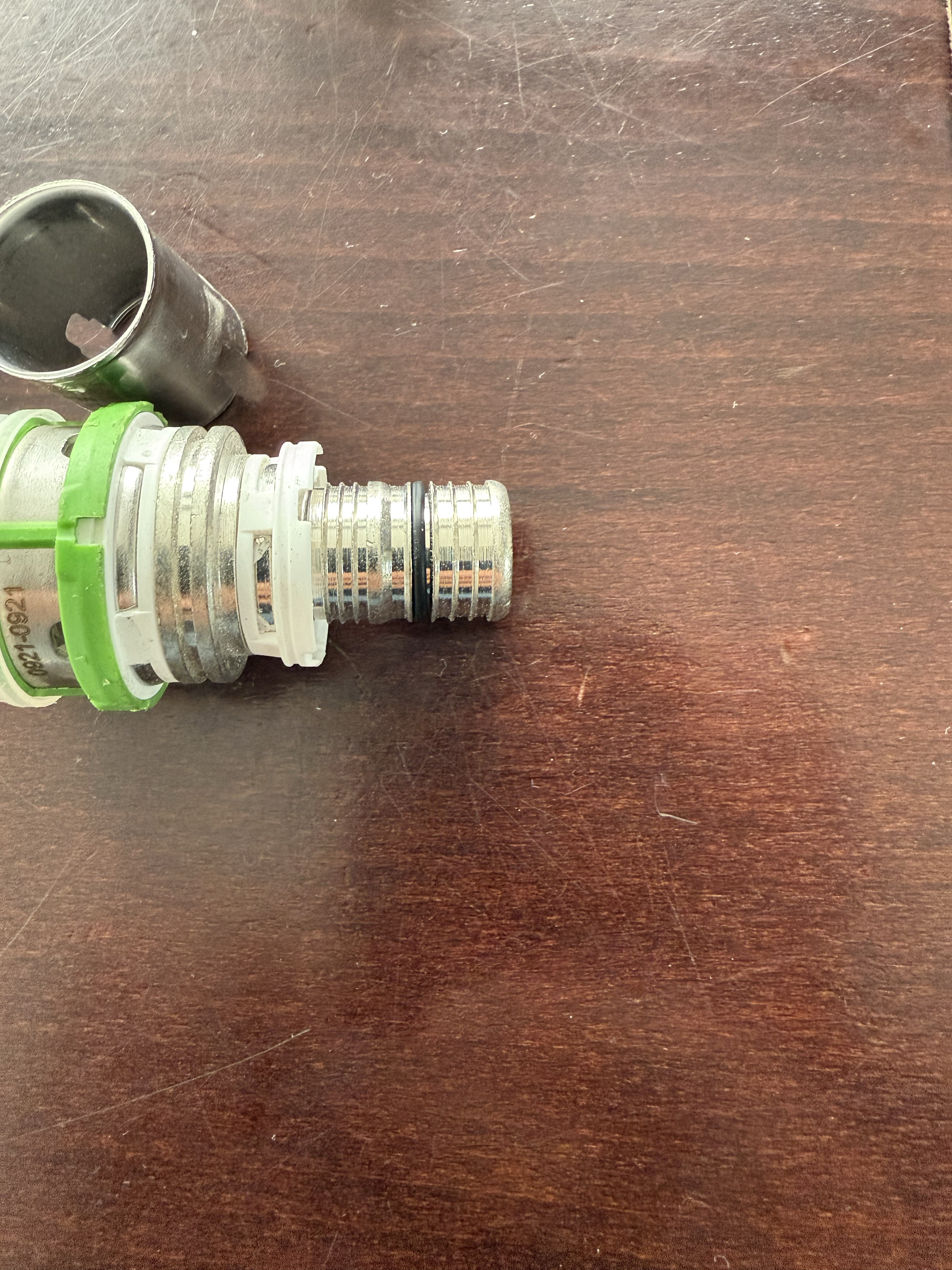

  1. Zwiększyłem przelew tylko na tej jednej pętli do 2 l/minute - niestety ale więcej się już nie da. Podłoga zrobiła się minimalnie cieplejsza ale w dalszym ciągu to nie jest to. Co mogę jeszcze zrobić/ sprawdzić żeby rozwiązać ten problem? Gdzie szukać? Na jakiejś grupie czytałem że na rotametrze komuś przykleił się jakiś syf płynący z wodą - niby przepływ pokazywał ale leciało mniej niż wskazywała podziałka. Czy to może być to?

  3. Mam problem z chłodniejsza podłogą w łazience na piętrze. Jest ewidentnie chłodniejsza niż w pozostałych pokojach. Przepływ ustawiony na prawie dwa litry. Cały górny rozdzielacz przepłukałem pompą napełniającą. Temperatura na górnym rozdzielaczu jest o 2 stopnie wyższa ale i tak nic to nie dało. Czy ktoś może ma jakiś pomysł gdzie szukać problemu?
