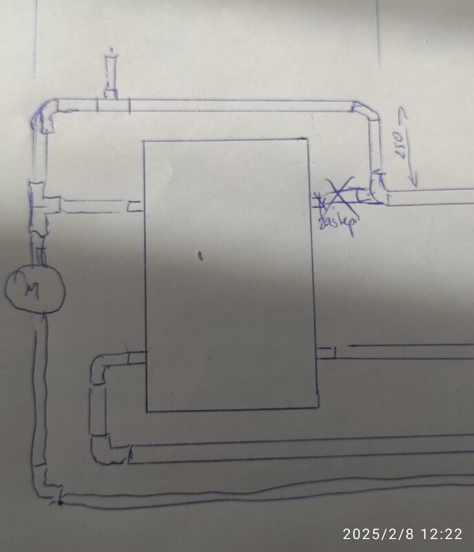

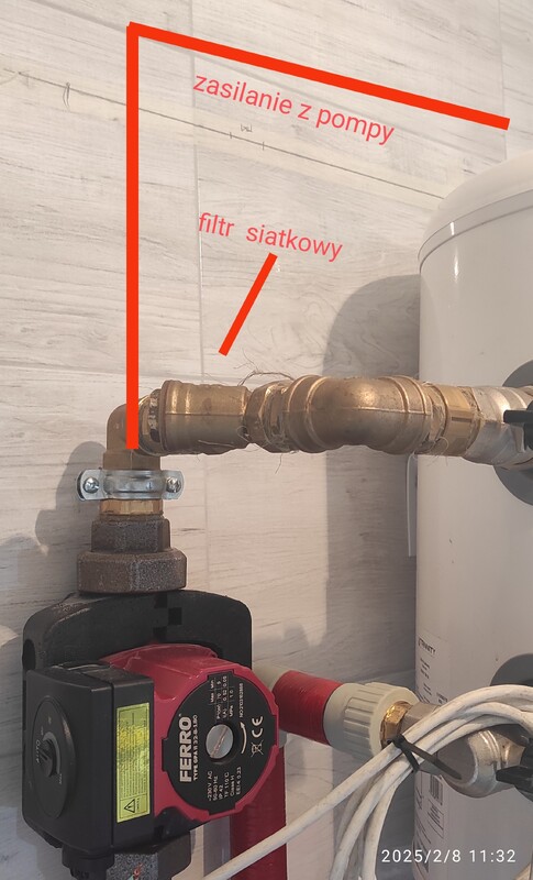

Przeróbka bufora równoległego na 3-rurowy. Chce zasilanie z pompy ciepła odłączyć od bufora i przez trójnik (w miejscu kolana) wpiąć nad pompa obiegową tak jak zaznaczone na zdjęciu linia czerwoną . Na istniejącym podłączeniu z bufora jest filtr siatkowy skośny , zastanawiam się czy mogę go zostawić bo woda grzewczą będzie przez niego przepływała w obie strony.
Witam. Mam pompę ciepła 7kW z zainstalowanym buforem równoległym chce przerobić go na szeregowy ale wcześniej chciałbym sprawdź czy to da jakieś konkretne korzyści. Wymyśliłem że może spróbować prostej przeróbki bufora wkładając na zasilaniu przez króćce 5/4" na przelot rurę miedzianą 1" robiąc w ten sposób coś w rodzaju bajpasy. Ma to sens?? Może nie wkładać tej rury przez całą szerokość bufora a zostawić kilka centymetrów luzu ze strony wyjścia wody z bufora i uzyskać w ten sposób minimalne pomieszanie?? Narazie za buforem mam pompę obiegową więc nie będzie problemu z z różnicą przepływu wody .
