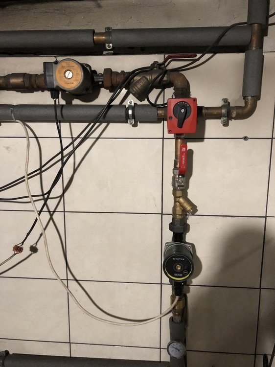

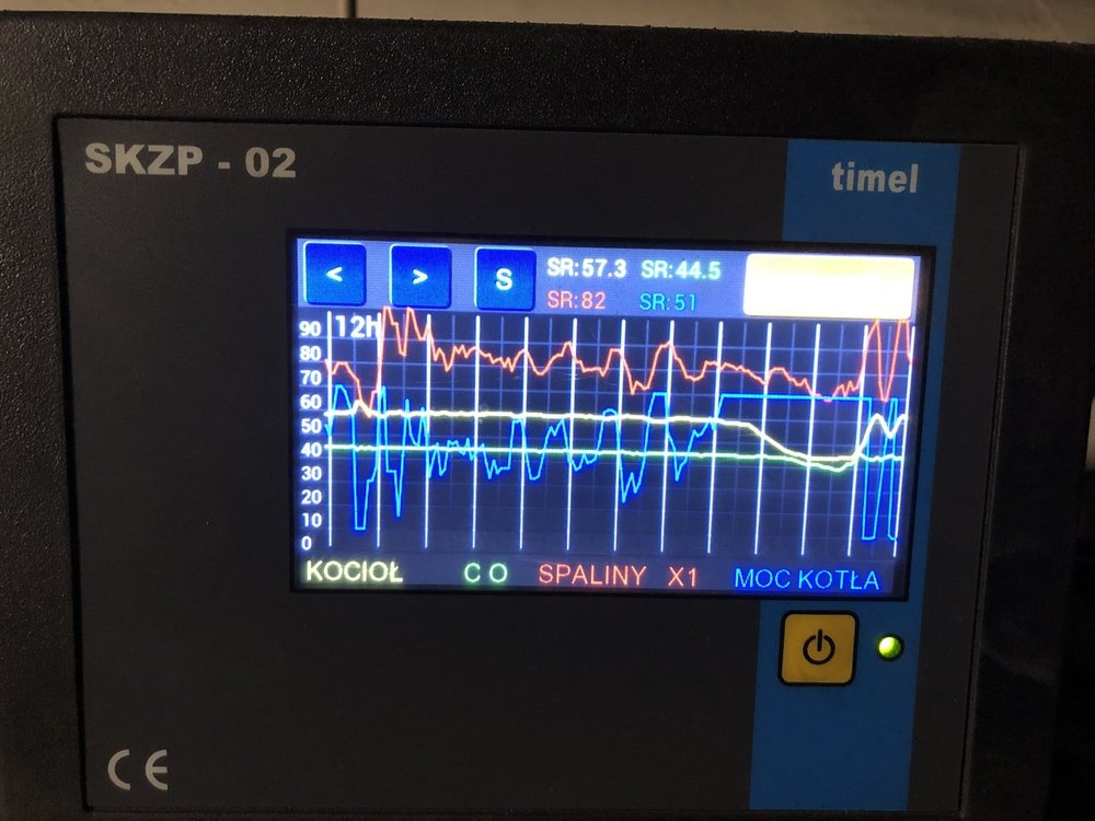

  1. cześć wczoraj założono mi pompę kotłową żeby dźwignąć temperature powrotu. Dziś po kilkunastu godzinach dość ładnej pracy ( wreszcie powrót na poziomie 55-56C przy zadanej 60 ) taka dość dziwna sytuacja. Temperatura kotła zaczęła spadać palnik zaczął gromadzić ekogroszek i w kotle kupa sadzy. Pompe kotłową podpieliśmy pod pompkę cyrkulacyjną i ustawiłem tryb pracy ciagłej. Wrzucam wykres i fotkę układu. To chwilowa zawiecha sterownika czy coś może być zle...?
