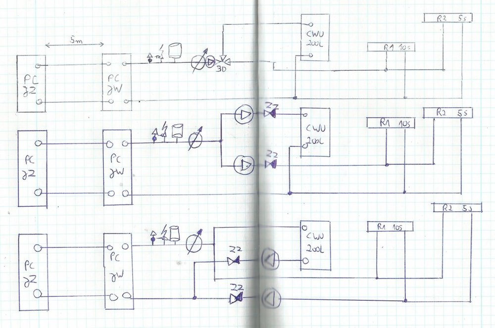

Witam raz jeszcze.Ponieważ powoli wszystko skręcam to chciałbym jeszcze raz zapytać do jakiego ciśnienia napełnić układ,gdzie dać zawór spustowo - napełniający ? Nurtuje mnie jeszcze kwestia grupy bezpieczeństwa. Czy w moim przypadku kiedy manometr,zawór bezpieczeństwa oraz naczynie przeponowe mam na zasilaniu bardzo blisko wymiennika muszę stosować belkę ? Czy mogę to po prostu wszystko zamontować w kolejności : odpowietrznik,zawór,manometr,naczynie ? -
Wykonaj mijankę na rurze czarnej która masz opisaną jako powrót.Jeśli jest miejsce pod sufitem to mijanka najlepiej "brzuchem" do góry. Wtedy rurą brązową do czarnej zasilania wpinasz się trójnikiem.Nie potrzeba wd. mnie odpowietrzników.
Witam rybniczanina.Mój pomysł to wykonać mijankę na czarnej rurze powrotu w miejscu wpięcia brązowej do zasilania.Jeśli masz taką możliwość to wd. mnie byłoby to najbardziej estetyczne wykonanie bez kombinowania z odpowietrznikami.

Dzięki że ktoś jeszcze się odezwał.Dziękuję kolegom sambor i shogunzlasa za pomoc w rozwiązaniu problemu. Fajnie że są jeszcze takie fora ( a może to ostatnie ? ) na których ludzie przekazują swoją wiedzę bez wywyższania czy tekstów typu : "odpuść sobie" , "lepiej wezwij fachowca".Dla nas,a przynajmniej dla mnie tzw. "druciarza" lub gdyby się ktoś obraził "złotej rączki" taka wiedza fachowców którzy chcą się nią dzielić jest bezcenna. Nie byłbym jednak sobą gdybym nie pociągnął wątku.Więc tak : akcesoria zamówione,czekam na dostawę. Wybiegając w przyszłość ( po montażu) : do jakiego ciśnienia napełnić układ i gdzie w tym konkretnym przypadku najlepiej umiejscowić zawór napełniający instalację ? -

Czyli mam rozumieć że powinienem z wyścia wymiennika które ma 1 cal gz przejść na 5/4 lub 6/4czyli odpowiednio pp 40 lub 50 by po chwili znów zredukować średnicę na śrubunku pompy który ma 1 " ?A co za pompą w stronę trójnika na rozdzielacze ?Znów zwiększyć na pp 50 i później trójnik 32x50x32 ? -

Rozumiem kolego sambor.Do każdego z rozdzielaczy jest poprowadzone osobne zasilanie jak i powrót rurą pp 32 które schodzą się w kotłowni.Czy sugerujesz aby połączanie od wymiennika do trójnika przed każdym z pionów wykonać rurą o większej średnicy np. pp 40 ? Co do Ad3 to właśnie chodzi o to żeby zbędnie kasy nie wydawać,więc może do podłogówki zostanę przy autoadapt a do bojlera kupię zwykłą ? -

Postanowiłem jeszcze raz dokładnie wszystko narysować w takim układzie jak będzie to w rzeczywistości w kotłowni. Jak zwykle zrodziło się kilka pytań.Zacznę od tego że wymiennik płytowy podniosę max pod sufit aby nie wyginać zbytnio rurek gazowych do jednostki zewnętrznej.A teraz to co mnie jeszcze niepokoi : 1.Czy stosując zawory zwrotne grzybkowe zawór na pompie od podłogówki nie będzie się otwierał pod wpływem siły grawitacji ? 2.Czy nie lepiej przenieść "grupę pompową" podłogówki i umieścić w poziomie tak jak to jest w przypadku grupy CWU ? 3.Czy nie jest "przerostem formy nad treścią" zastosowanie pomp z funkcją AutoAdapt w przypadku kiedy nie mam termostatów na rozdzielaczach ? -

kons18 odpowiedział(a) na kons18 temat w Instalacje CO i CWU
Dzięki za odpowiedź.Właśnie taki układ najbardziej mi pasuje ze względu na ograniczoną ilość miejsca. Zastanawiam się jeszcze czy ma jakieś znaczenie to,że obydwie pompy będą zainstalowane stosunkowo nisko w instalacji a naczynie przeponowe około 1m nad nimi.Czy ma to jakieś znaczenie dla pracy pomp i rozkładu ciśnień ? -

Panowie,czy ktoś coś doradzi ?Nie było odpowiedzi więc zamieszczę schemat. Krótka legenda : PC Jz - pompa ciepła jednostka zewnętrzna PC Jw - pompa ciepła jednostka wewnętrzna (wymiennik płytowy) R1 - rozdzielacz podłogówki na parterze 10 sekcji R2 - rozdzielacz podłogówki na piętrze 5 sekcji zz - zawory zwrotne Instalacja miała wyglądać jak na pierwszym schemacie.Zrezygnowałem jednak z zaworu przełączającego 3D kosztem 2 pomp obiegowych.Następnie plan był taki aby wykonać instalację jak na schemacie nr 2.Wszystko byłoby OK,gdyby nie to,że instalacja jest w piwnicy głębokiej na 2,8m. Problem stanowi umiejscowienie wymiennika płytowego,który muszę umieścić jak najwyżej,praktycznie pod samym sufitem aby był na jednym poziomie z jednostką zewnętrzną pompy.Wobec tego nie mam miejsca na pompy obiegowe na zasilaniu i postanowiłem je przenieść na powroty jak na schemacie 3.Czy ten schemat jest poprawny ?Czy zawory zwrotne za pompami na powrocie to dobre rozwiązanie czy dać je na zasilaniu ? -
Witam Panowie.Jak wiadomo zawory zwrotne montujemy za pompami-w moim przypadku są to 2 obiegi :podłogówka i CWU.Czy przenosząc pompy na powroty mogę zostawić zawory zwrotne na zasilaniach ?
