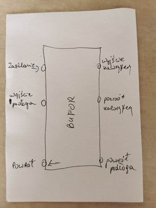

  1. Właśnie zauważyłem że kiedy idzie tylko podłogówka woda powyżej wyjścia na podłogówkę niema opcji być wykorzystana. Czy mogę dać trójnik przy wyjściu na kaloryfery i tam wpiąć podłogówkę? Przez większość czasu i tak idzie tylko podłoga w sezonie czasem uruchamiam kaloryfery. Albo zamienić je miejscami? Jeśli idą obie pompki to problem zanika woda jest przemieszana. Lub jeśli pompa ciepła włączy pompkę to także wymiesza wodę ale też bez sensu chyba będzie ustawić jej włączanie co 15 minut na 3 minuty żeby wodę przerzuciła.

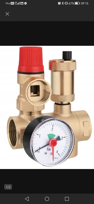

  2. Witam czy ktoś rzuci okiem w celu oceny jest ok czy coś zmienić.

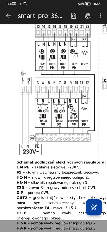

  3. Wrzucam pełne zdjęcie schematu

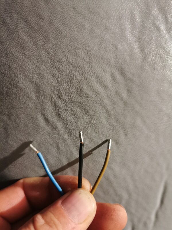

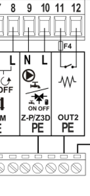

  4. Witam pytanie może bardzo proste ale nie chce nic skopać. Jak wpiąć przewody od zaworu trójdrożnego
  5. Dzięki za konkretną odpowiedź.
