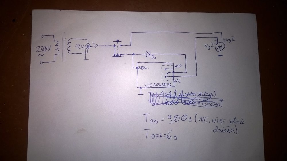

Przerusztowywacz chodzi od kilku dni. Najlepsze jak dotąd wyniki uzyskałem rusztując 6 sekund na pierwszym biegu co 15 minut przy "przekładańcu" drweno-węgiel i co 10 minut przy samym węglu. Opał się nie zawiesza, a na rusztach nie tworzy się warstwa "wyżarzonego" żaru (popiołu) który tylko blokuje dopływ powietrza. Co godzinę u mnie było za rzadko. Silnik/mechanizm przerusztowywacza w razie zapchania rusztów odegnie się na zawiasie ciągnąc sprężynę. Podobne rozwiązanie jak ktoś tu wrzucił z silnikiem zawieszonym na gumach. Sterowanie takim oto wynalazkiem: https://www.ebay.com/itm/DC-12V-Infinite-Cycle-Delay-Timing-Timer-Relay-on-off-Switch-Loop-Module-10A-120/323260227407?hash=item4b43cf9f4f:m:mUlNI1S_7yFgRXQwt_BPAtA:rk:27:pf:0 Do kupienia także na allegro za 25 złotych. Niby pokrętne, bo podłączyłem przez styk NC w sterowniku, ale już "pokazuję i objaśniam". Dzięki tak podłaczonemu silnikowi, uzyskałem najprostsze sterowanie prędkościami silnika i jednocześnie zabezpieczyłem się przed niespodziewanym przerusztowaniem w trakcie grzebania w piecu. Kiedy chcę przerusztowac ręcznie (2 bieg) , przełacznik odcina zasilanie od sterowniczka jak i od silnika. Diodka zapobiega zasilaniu sterownika przez odczep/uzwojenie pierwszego biegu. Kończę rusztowanie, sterowniczek dostaje zasilanie, przez 3 sekundy trwa jego procedura startowa, więc pierwszy bieg silnika jest zasilany (styk NC przekaźnika w sterowniczku). Nastepnie sterownik przechodzi w cykl ON na 15 minut, a więc odcina zasilanie silnika. Mam więc pewne 15 minut na grzebanie. Nad drzwiami zasypowymi mam ssawę wentylatora kanałowego (nominalnie 250W 1040m3/h), więc nie martwię się oddymianiem komory, tylko odpalam wentylację. Wentylator kiedyś oddymiał mi stanowisko spawalnicze, nazywaliśmy go wtedy "czapki z głów", bo autentcznie potrafił pozbawić nakrycia głowy. Wentylatorem steruje drugi taki sterowniczek czasowy. Jeden przycisk (monostabilny NO, podłaczony do wejścia wyzwalającego) włacza/odnawia pięciominutowy cykl, drugi przycisk (monostabilny NC) resetuje sterownik (poprzez odcięcie zasilania) jeśli nie chcę wiać przez 5 minut. Do tego jest drugi wentylator zamias jednego z okien kotłowni. Jak się oba uruchomią, to do stanowiska palacza dochodzi huragan świeżego powietrza a dym jest wysysany. Równolegle (niezależnie od przycisków) wentylatory mogą zostać załaczone przez czujnik czadu z wyjściem NO. Polski produkt Orno za stówę - przy stężeniu powyżej 150ppm piszczy przeraźliwie i załącza przekaźnik. Cała elektronika (oczywiście poza czadoczujem, zamontowanym prawilnie pod sufitem) w obudowie z IP66, a przyciski górnicze - szczelne i obsługiwalne w rękawicy. Transformator ma 120VA (akurat taki miałem pod ręką), więc ma sporo niewykorzystanej mocy. Zasilam więc z niego oświetlenie LED kotłowni. Nie kupowałbym LED specjalnie (opłacalność żadna w takim zastosowaniu) ale jak już mi się po szufladzie walały resztki pasków/taśm LED z montażu lub demontażu, to grzech nie wykorzystać.

W ramach testu na noc wsadziłem nieco obcięty zawirowywacz. Ot tyle, żeby nie szło po linii najmniejszego oporu: Wewnętrzne końce obcięte, zewnętrzne "naostrzone" żeby nie blokowały w 100% tak jak w oryginale ale żeby deflektor wszedł bez latania na boki. Z czystej ciekawości, bo i tak zamawiam RCK. Drugi tuning to znany i lubiany patent z automatycznym przerusztowaniem. Węgiel z Ziemowita XXMj/kg*, orzech (zostały 4 tony po "kopciuchu") do rana zamiast się wyjarać, zostaje w postaci miałkiego, nieprzepuszczalnego i niezbyt gorącego żaru, nad którym wypala się (lub nie) resztka zasypu. Póki chodzę do pieca co godzinę żeby go obserwować, to przy okazji przerusztuję i w dzień jest dobrze. Postanowiłem więc zaprząc do tego jakieś graty, które po różnych projektah zostają. Na pierwszym biegu puszczony czasówką (z części które "po szufladzie się walały") na 2 sekundy co 15 minut. Drugi bieg wymuszam przyciskiem kiedy podejdę i będę chciał przerusztować porządnie. * Parametry tego, co się sypie cywilom na wozy albo na składy detaliczne, nijak się mają do deklarowanych. Zarówno w kwestii zawartości części niepalnych, kaloryczności jak i zawartości siarki. Dla cywilów idzie "co bądź", czego akurat przemysł nie wykupił. To wam mówię ja, Jarząbek, co na większości polskich kopalń popiołomierze, siarkomierze, wagi taśmowe i inne wynalazki do kontroli jakości węgla instalował zawodowo przez 12 lat. Jak się zawartość siarki w "ekogroszku" nie zgadza z wytycznymi, albo z pokładu za dużo kamienia leci to się do nas dzwoni i prosi żebyśmy trochę skręcili ten siarkomierz, albo z kilofa naszą sondę traktuje, bo wydobycie stoi...
