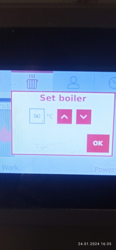

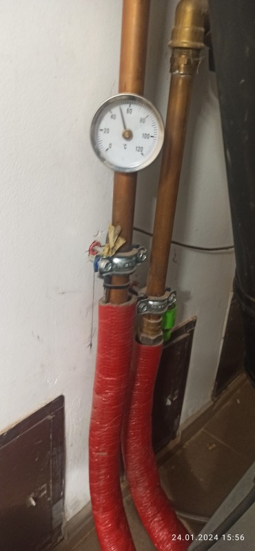

  1. Witam. Miałbym pytanie do użytkowników kotła Laguna2p18 czy jesteście w stanie osiągnąć wyższą temperaturę niż 55⁰ . Ja jestem użytkownikiem tego kotła już 3 lata ale jeszcze nie udało mi się osiągnąć wyższej temperatury niż 55⁰ mierzonej na rurze 20cm od wylotu z kotła. Na kotle jest ustawione 80⁰ ale nie jest w stanie tego osiągnąć. Zimą to trochę za mało. Jeszcze w kotle nic nie ustawiałem, jest tak jak ustawił monter, ale już się boję zimy
  2. Witam. Chciałbym się dowiedzieć od użytkowników kotła LAGUNA2P18 jaką mogą osiągnąć temperaturę wody na wyjściu z kotła, bo ja nie mogę dojść do 55* gdy kocioł ma zadaną temperaturę 80* to dociągnie góra 72*, a na wyjściu ok. 55*Przy ogrzewaniu podłogowym może byłoby Ok, ale przy grzejnikach to delikatnie mówiąc za mało. Teraz przy temperaturze ok 0* ja w pokojach nie mogę dojść do 21*. Może trzeba coś w parametrach kotła pozmieniać żeby się poprawiło

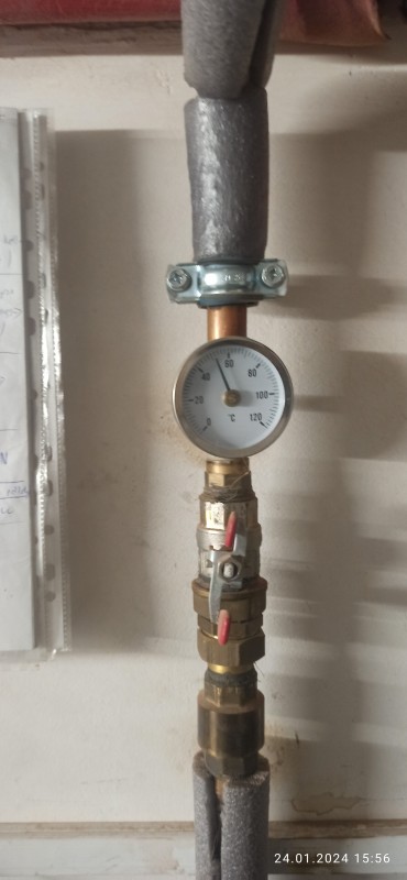

  4. Tak bo jest jeszcze jedno rozgałęzienie do łazienki,widać go na zdjęciu nr5 gdzie widać bojler którego nie zaznaczyłem i tam też jest zawór zwrotny. zawory ZZ są na wszystkich rozgałęzieniach oprócz zasilania bojlera, ale tym steruje zawór trójdrożny
  5. A jak powinno być?, Żeby zaraz poprawić. To co widać na na tym pseudoszkicu to jest pion z zaworem zwrotnym a od niego jest trójnik do zasilania bojlera. Jak dobrze rozumiem to tak dla jasności te cztery ZZ na pionach mam wyrzucić, i wstawić jeden tak jak zaznaczyłem na szkicu. dam jeszcze parę zdjęć z kotłowni może to lepiej będzie widać
  6. Witam. Jak w temacie. Po wymianie kotła i przeróbce instalacji na zamkniętą instalator na każde rozgałęzienie założył zawór zwrotny w sumie cztery i skutkuje to tym, że przez dwa piony ciepła woda nie może się przebić. Paradoksem jest to że są to najkrótsze i najmniej obciążone piony. Próbowałem już regulacji na zaworach termostatycznych zmniejszyć przepływ, ale skutkuje to tym że grzeje tylko połowa grzejnika, a na te piony nie przebije. Gorąca woda podchodzi tylko do zaworu zwrotnego, i dalej nie może się przebić. Tak jest gdy na kotle utrzymuję temperaturę ok. 70-75*. Jak podniosę temperaturę do 80* to po 2-3godzinach zaczynają grzać,ale gdy później znowu zmniejszę temperaturę to znowu te dwa piony robią się zimne. Pompa w tym kotle jest na powrocie jest ustawiona na najwyższej mocy i mam wrażenie że pompa i zawór mieszający służą tylko do ochrony kotła a na instalację lecą resztki. Na prowizorycznym schemacie tak to mniej więcej wygląda. Moje pytanie jest takie, czy są tam potrzebne aż cztery zawory zwrotne, czy wystarczył by tylko jeden za wyjściem z zaworu mieszającego przed rozgałęzieniami
  7. Witam kolegów. Jak w temacie mam problem z grzaniem po wymianie kotła i przeróbce instalacji. Ale po kolei: dom dwupoziomowy z lat 90-tych, kocioł zasypowy na węgiel, instalacja grawitacyjna na zasadzie trójników (nie wiem jak się to fachowo nazywa), wspomagana pompą grzejniki aluminiowe bez termozaworów, później wymiana rur na miedziane, żadnych zaworów zwrotnych, wszystko działa idealnie. W ubiegłym roku wymieniłem kocioł na pellet (laguna) co wiązało się również z przeróbką instalacji na zamkniętą, dodanie zaworów termostatycznych do grzejników, oraz zaworów zwrotnych na poszczególne piony, i tu zaczął się problem. Jeżeli na kotle temperatura zadana jest mniejsza niż 78* gorąca woda nie potrafi się przebić przez zawór zwrotny paradoksalnie na dwa najbliższe i najmniej obciążone grzejnikami piony. Na najdalej od kotła piony oraz gdzie jest najwięcej grzejników grzeje normalnie. Dopiero jeżeli na kotle jest powyżej 78* to grzeją wszystkie grzejniki. Pompa jest zainstalowana w kotle na powrocie i żadne ustawienia pompy nie pomagają. Moje pytanie jest takie: czy jak bym dołożył drugą pompę powyżej tego zaworu mieszającego na na zasilaniu przed rozgałęzieniem to mogło by to coś pomoc, czy sobie narobię większego kłopotu. daje kilka zdjęć jak to wygląda.
