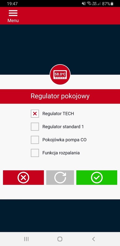

  5. Witam, w kotle mam sterownik Techa i dokupiłem regulator pokojowy w menu jest do wyboru Regulator RS, standart itp i jeszcze jest opcja rozpalania jak to rozumiec? W załaczniku zdjęcie. Dzięki za odp.

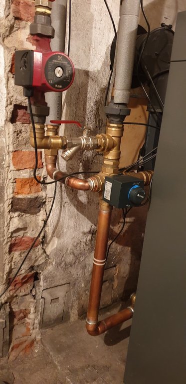

  12. Ale zbiornik wyrównawczy mam na pietrze. Czy 0.5m pod wejsciem tej rury?
  13. To ile dac nad zasilanie tyle żeby tylko był nad koltłem czy te 20cm nad kotłem?
  14. No dokładnie. Ale nidzie dokładnych wytycznych nie znalazłem ale logicznie myslac jak ma byc grawitacja to tak musi byc
  15. Ano jakos tak nie pomyslałem i z rozoędu skrecałem:-/

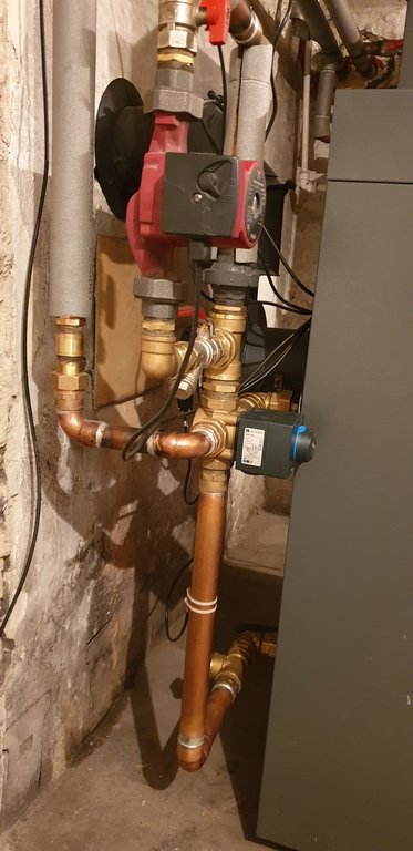

  16. Na tym zdjęciu już wiecej prawdy jak chodzi o odległosci prawda?
  17. Ok do cieplej wody sa przygotowane trojniki zaraz przy kotle. Naczynie wziorcze prosto do zasilania kotła wchodzi do trójnika z drugiej strony i go nie widac. Znalazlem takie info, ze odległosc miedzy rurami zasilania i powrotu obiegu ktłowego to 0.8 do 1m ja mam tak czy tak za nisko bo 0.6m. Tak ja na zdjęciu poniżej.
  18. Czy lepiej tylko dołożyć pompkę kotłową?
  19. Ok dziękuje bardzo i przyjemnego wieczoru Bo teraz mam na wysokosci wyjscia i ta grawitacja jest ale taka, że tak powiem bardzo leniwa
  20. 20cm nad kocioł czy nad wyjscie zasilania, bo zależy mi żeby to ruszyło na grawitacji a jak nie ruszy to zaloze pompke kotłową. Dzięki
