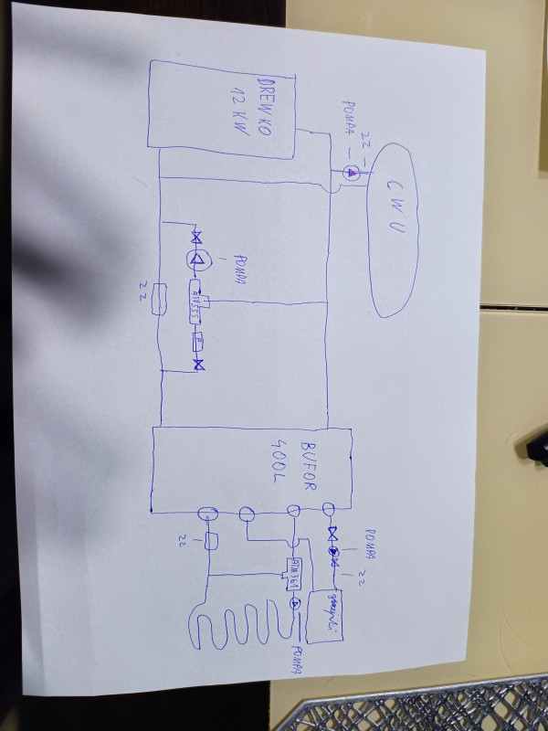

  1. Pomińmy już temat tych zaworów zwrotnych, schemat sam w sobie ma prawo działać? Na moje oko może mi przebijać ładowanie bufora na cwu. Ewentualnie jak tak będzie to wrzucę zawór dwudrożny. Chyba, że ktoś ma pomysł na lepsze rozwiązanie?
  2. To akurat moim zdaniem nie prawda, w układzie zamkniętym nie jest to żaden problem. Może pomyliłeś z zaworem przed pompą co faktycznie generuje problemy, a często się to spotyka przy słabych pompkach cyrkulacyjnych. Dla przykładu w grupach pompowych zawsze masz zawory zwrotne nad pompami, nigdy nie miałem problemów z odpowietrzeniem instalacji.
  3. Na drewno, dlatego chcę bezpośrednio cwu bez ladowania bufora. Z zaworami zwrotnymi masz rację chociaż przy cwu i takim zasobniku różnica między powrotem a zasilaniem będzie dosyć mała. Taki schemat jeszcze znalazłem. Chodzi oczywiście o lewa stronę, prawa (za buforem) zrobie inaczej.
  4. Czemu zz nie może być za pompą? O zz na atv wiem. Zasobnik oczywiście dałbym pionowy, ale nie mam na to miejsca. Czyli grawitację sobie daruje, rozumem, że CWU z pominięciem ochrony powrotu jest okej? Bo głównie o to mi chodzi. Zasilania będę też robił z góry jak piszesz, bo nawet takie wyjścia będę mial w buforze - na rysunku to uproscilem. Myślisz, że taki schemat m sens i będzie to dobrze działać?
