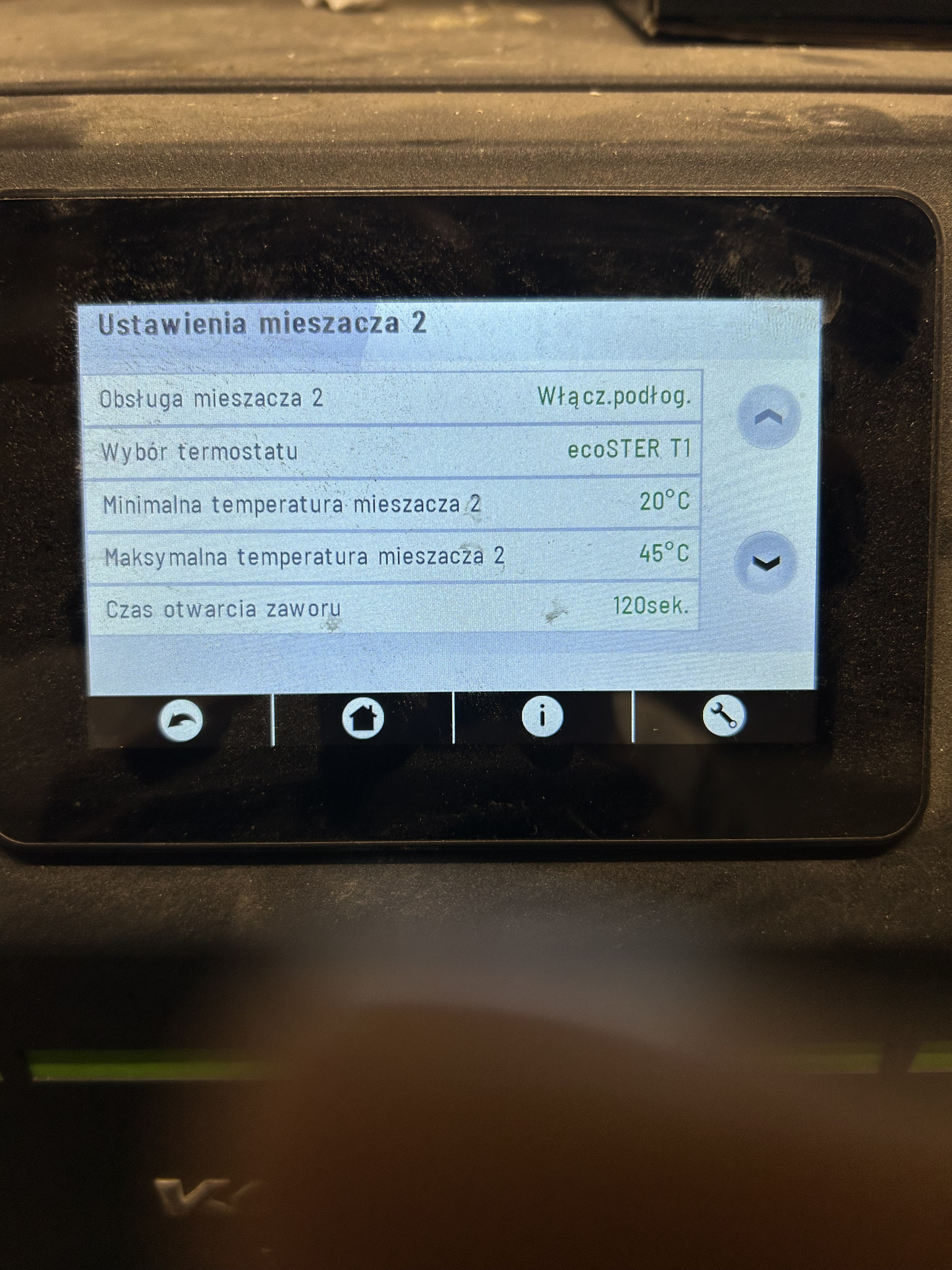

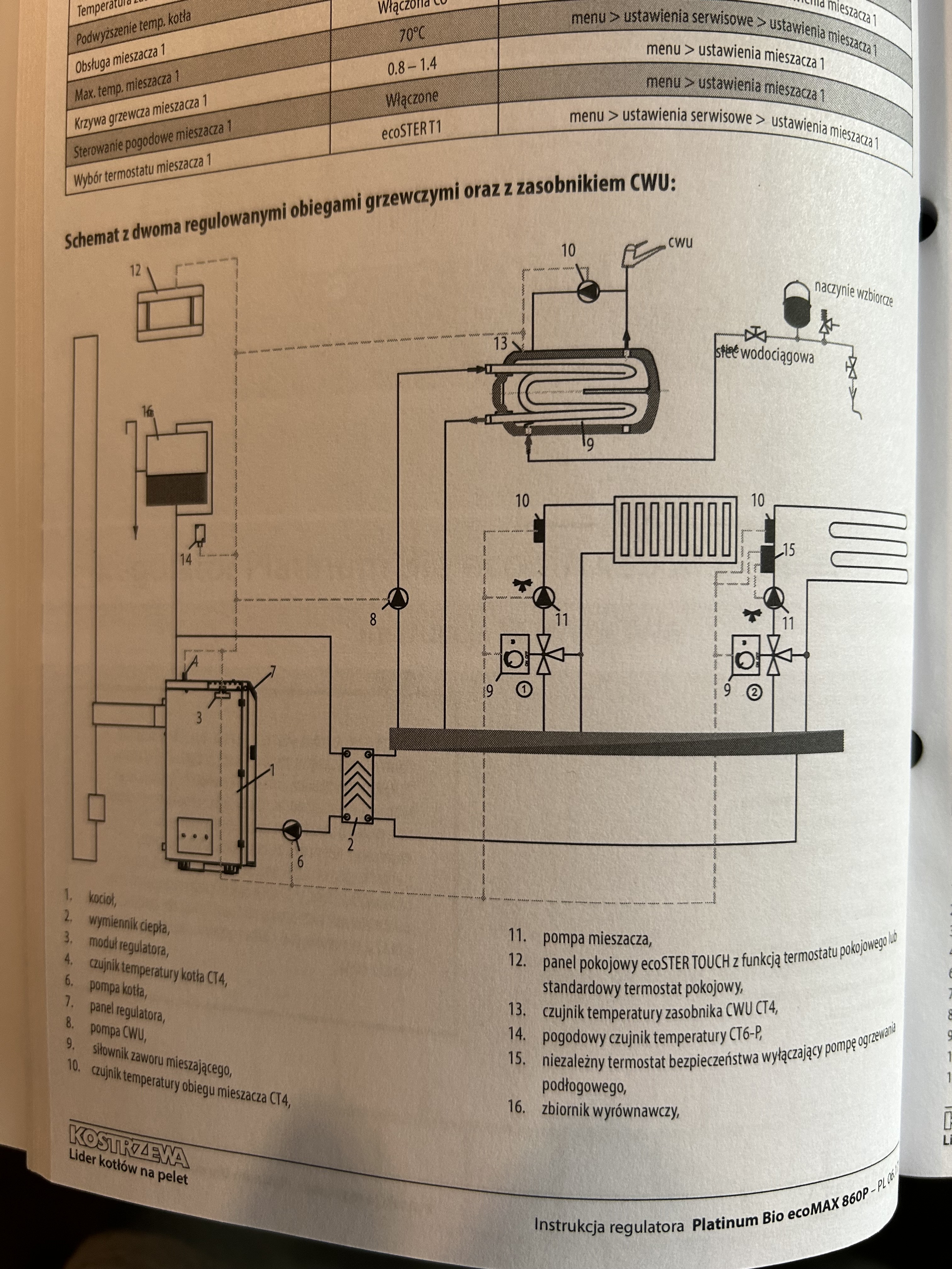

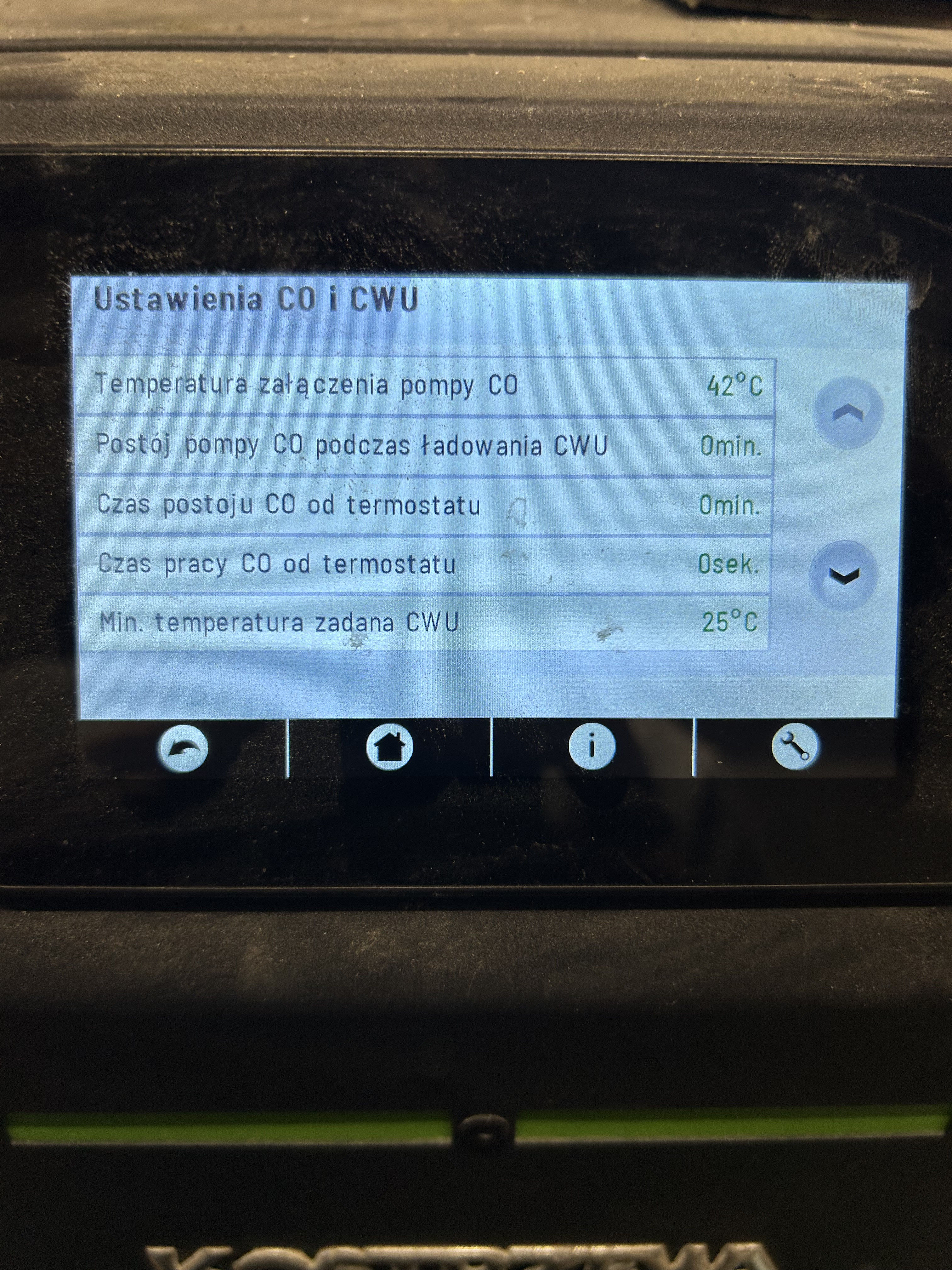

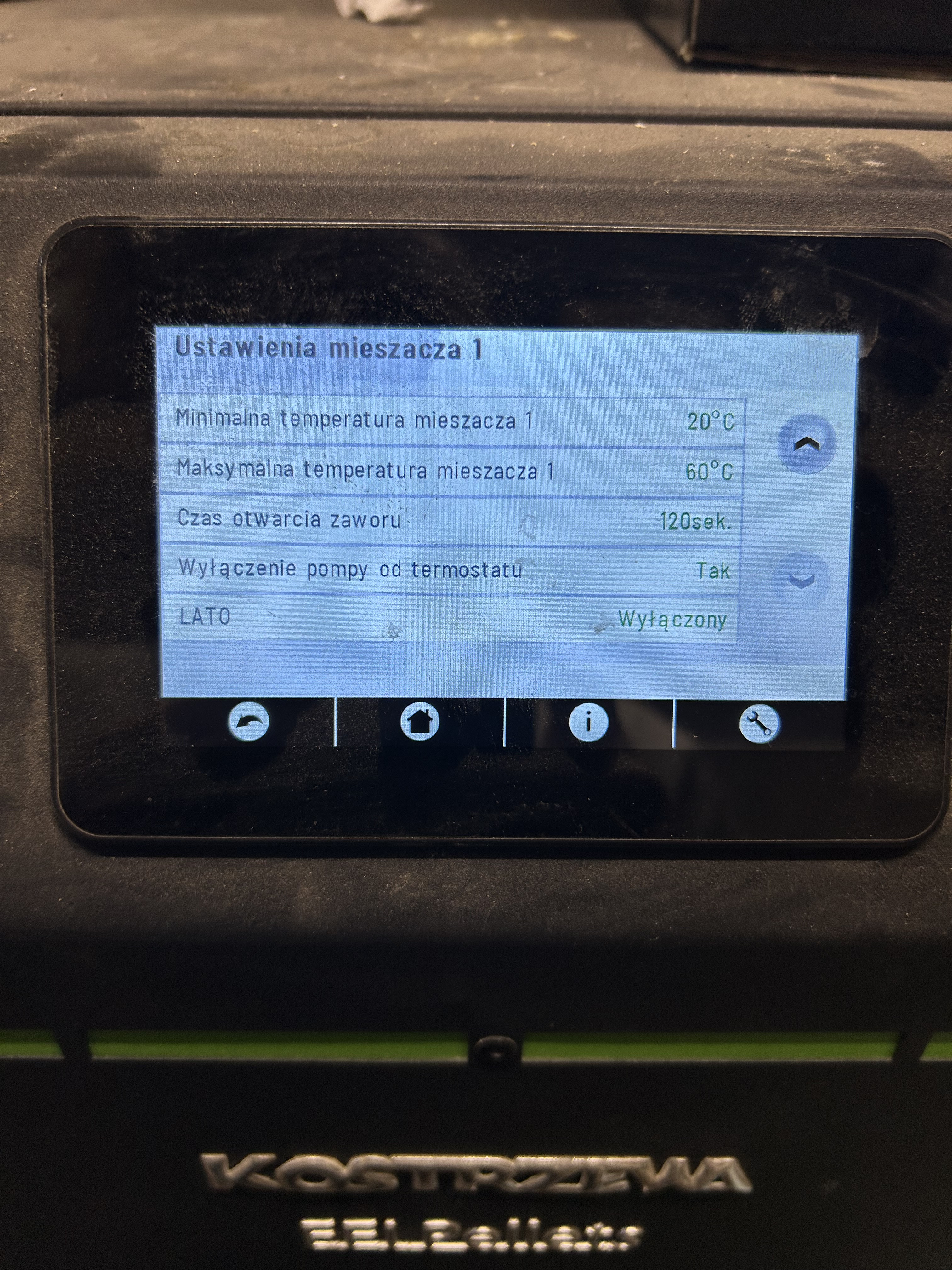

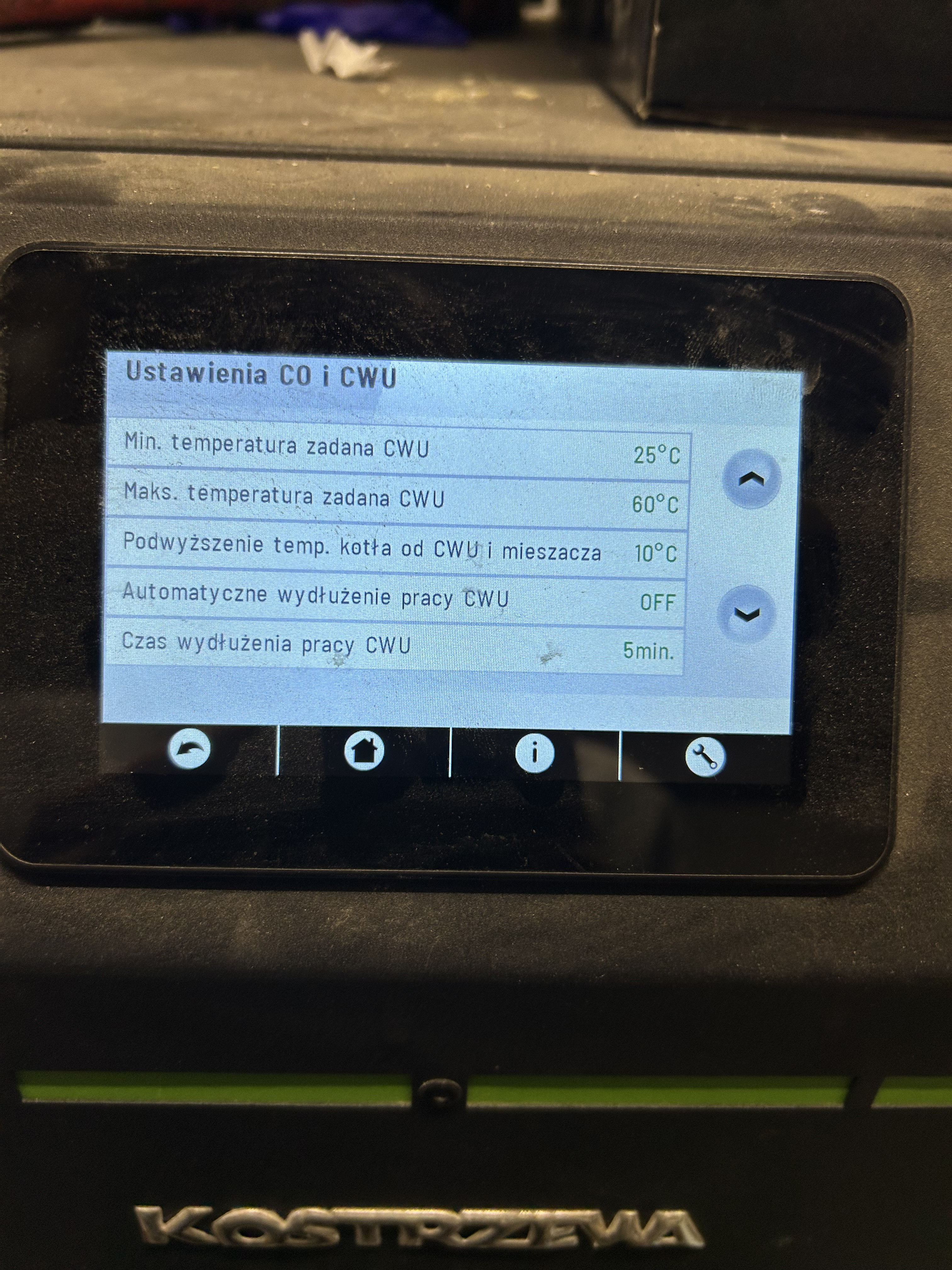

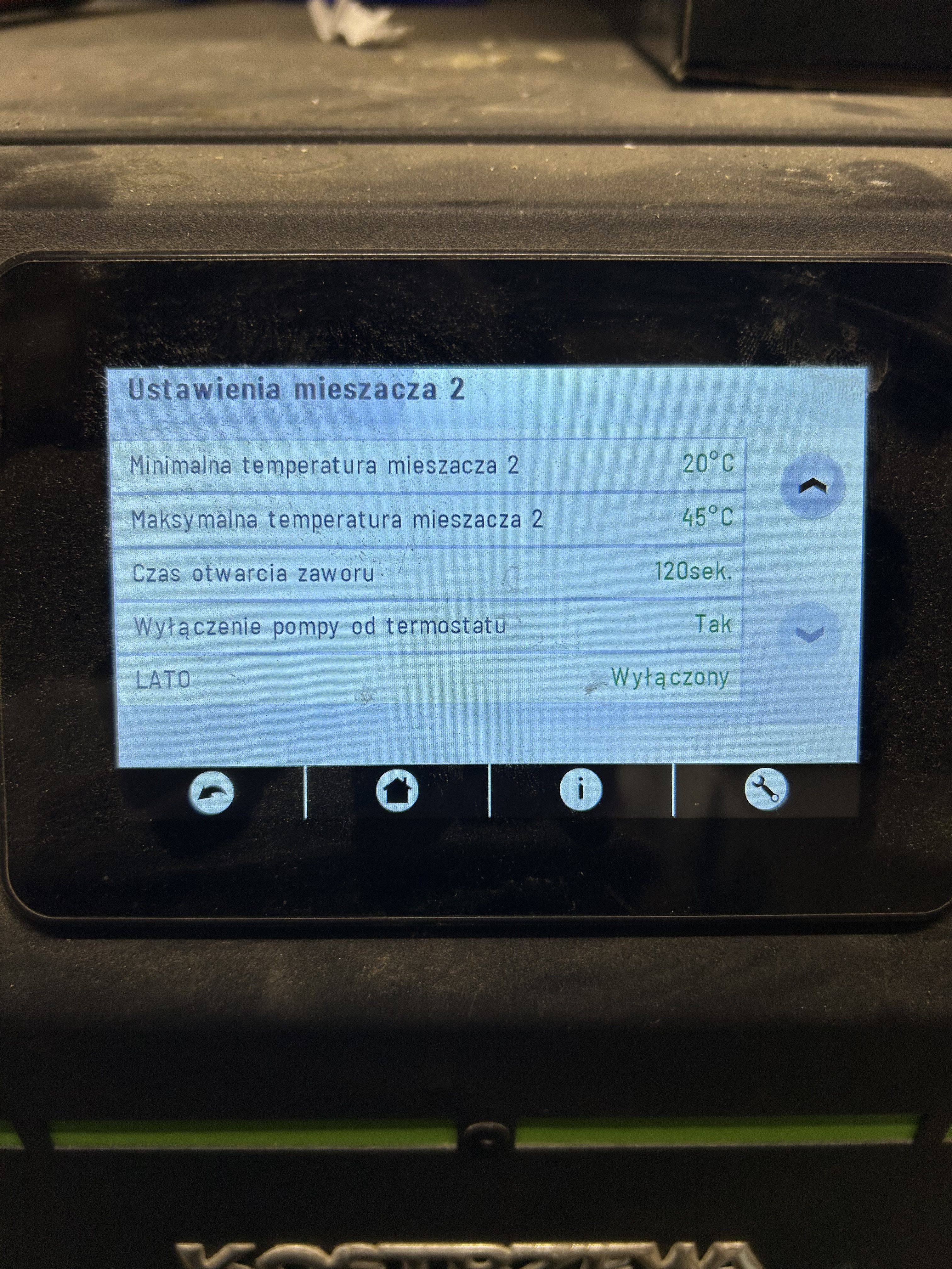

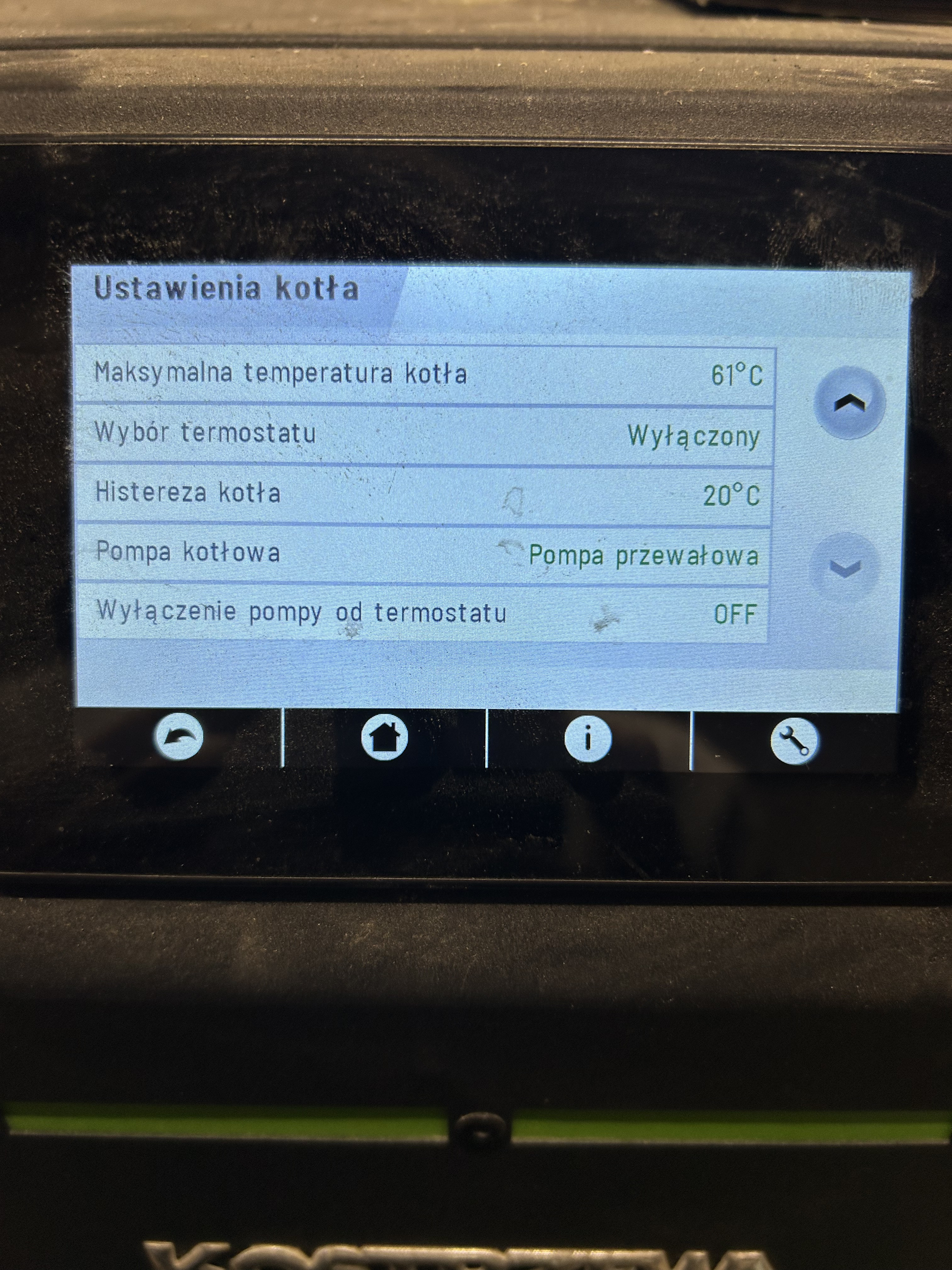

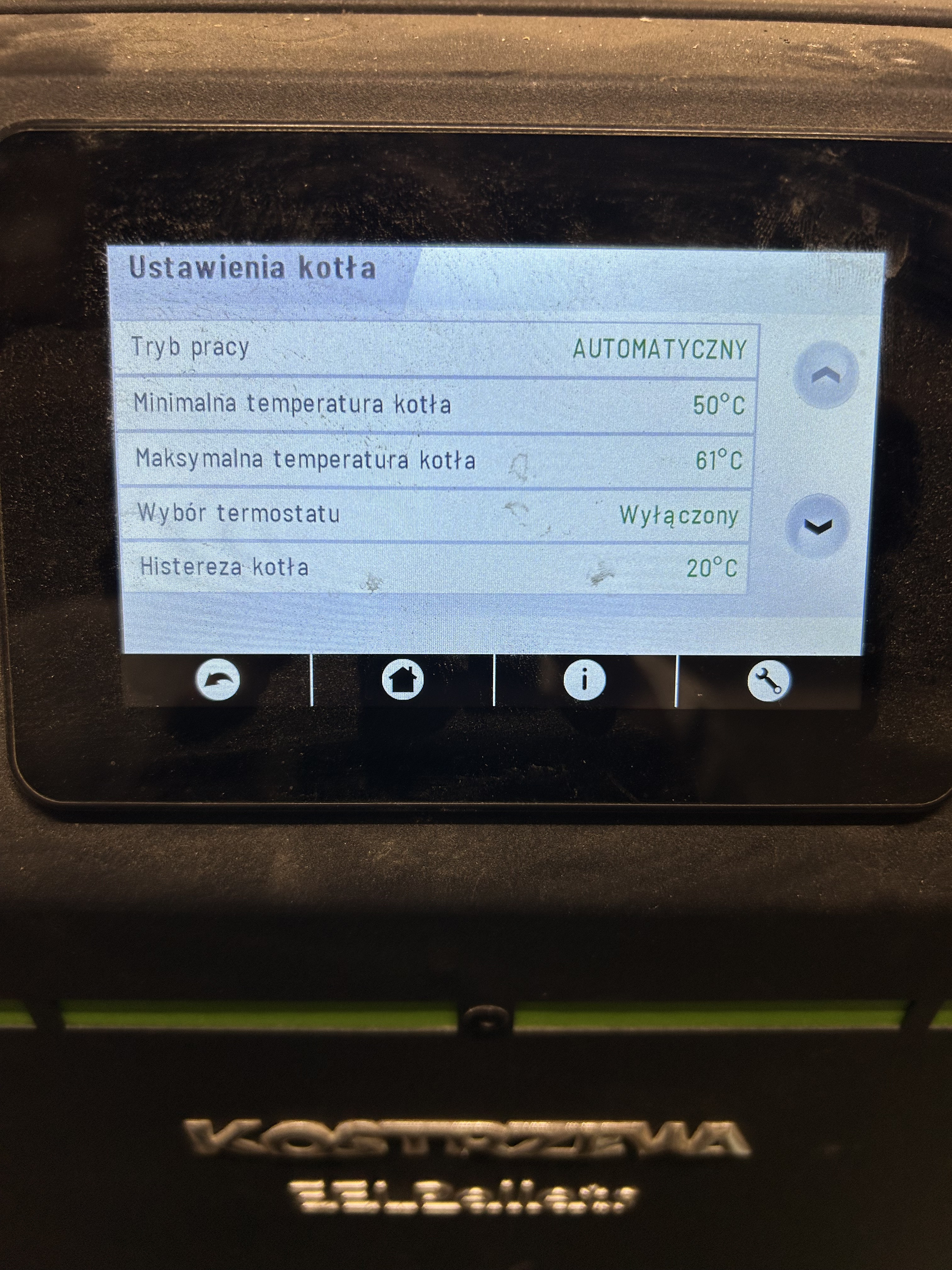

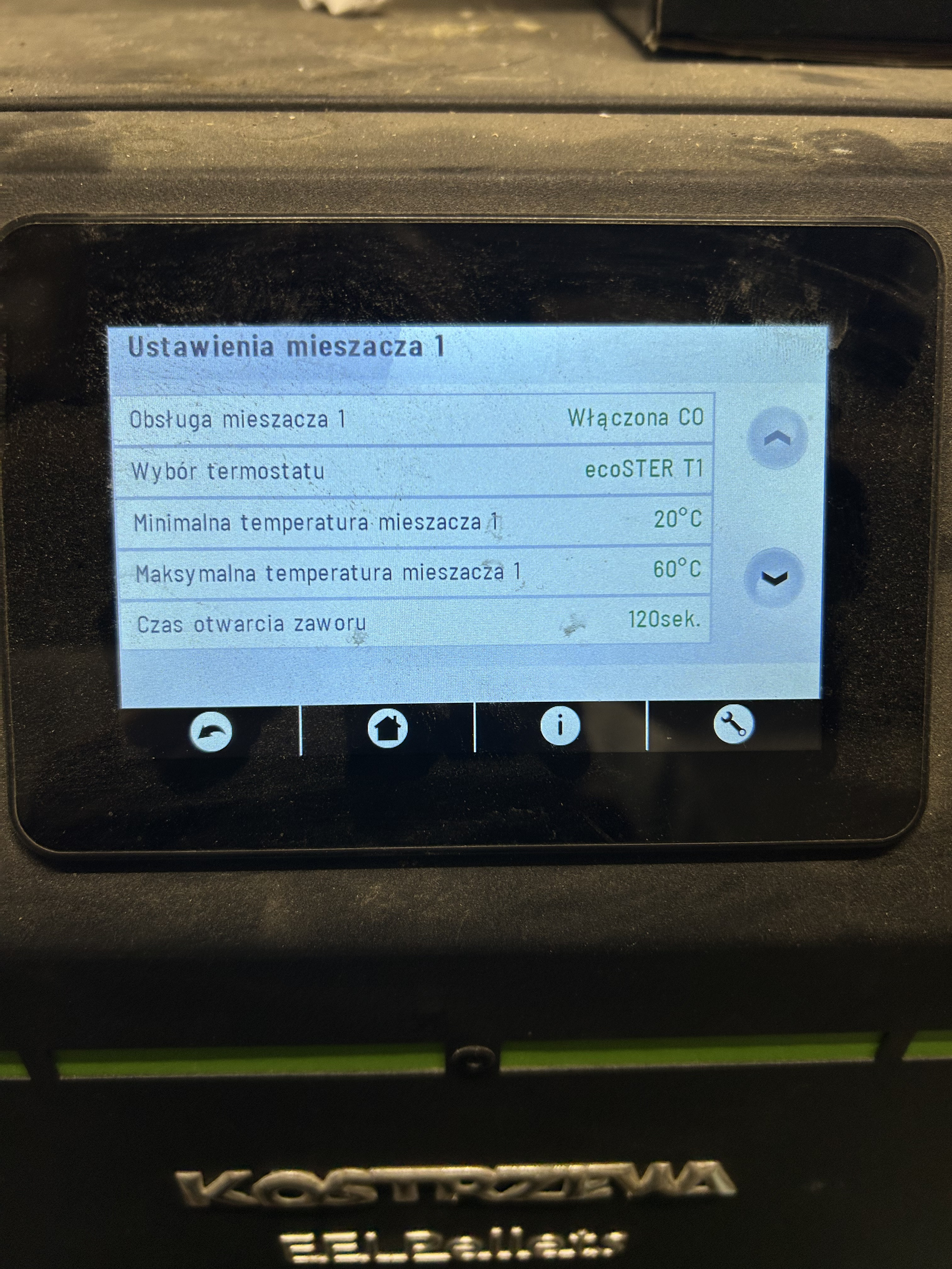

  1. Witam, Posiadam układ kotła CO/CWU na pellet, w schemacie tak jak zdjęcie z instrukcji poniżej (z jednym wyjątkiem - brak pogodowego czujnika temperatury). Niestety kociol nie reaguje na spadek temperatury w pokoju (termostat pokojowy) lub spadek temperatury CWU poniżej zadanej temperatury pomniejszonej o histerezę. Kocioł natomiast rozpala się gdy jego temperatura spadnie poniżej zadanej obniżonej o histerezę, a w tym przypadku, gdy temp kotła osiągnie wartość minimalną do włączenia pomp włącza się tym samym grzanie CWU i grzanie domu. Czy mógłby ktoś rzucić okiem na ustawie i podpowiedzieć co jest nie tak? Z góry dziękuję, Paweł
