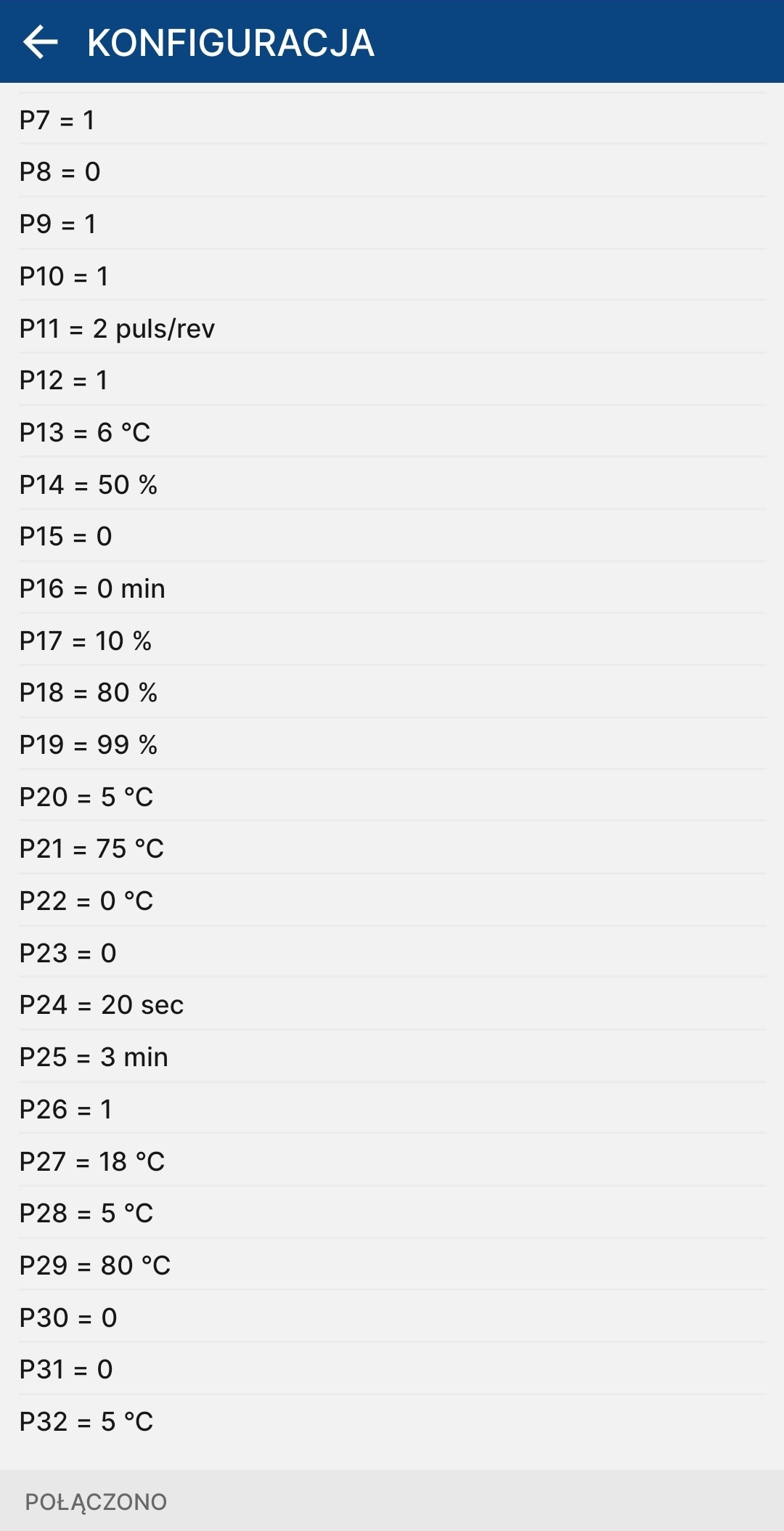

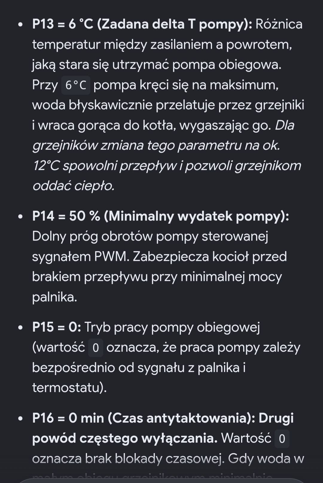

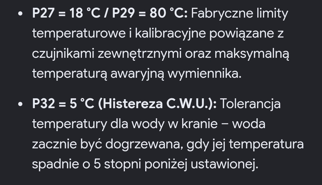

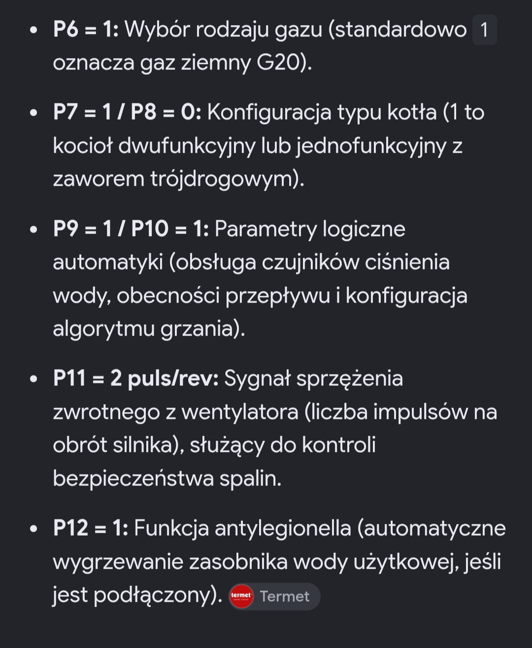

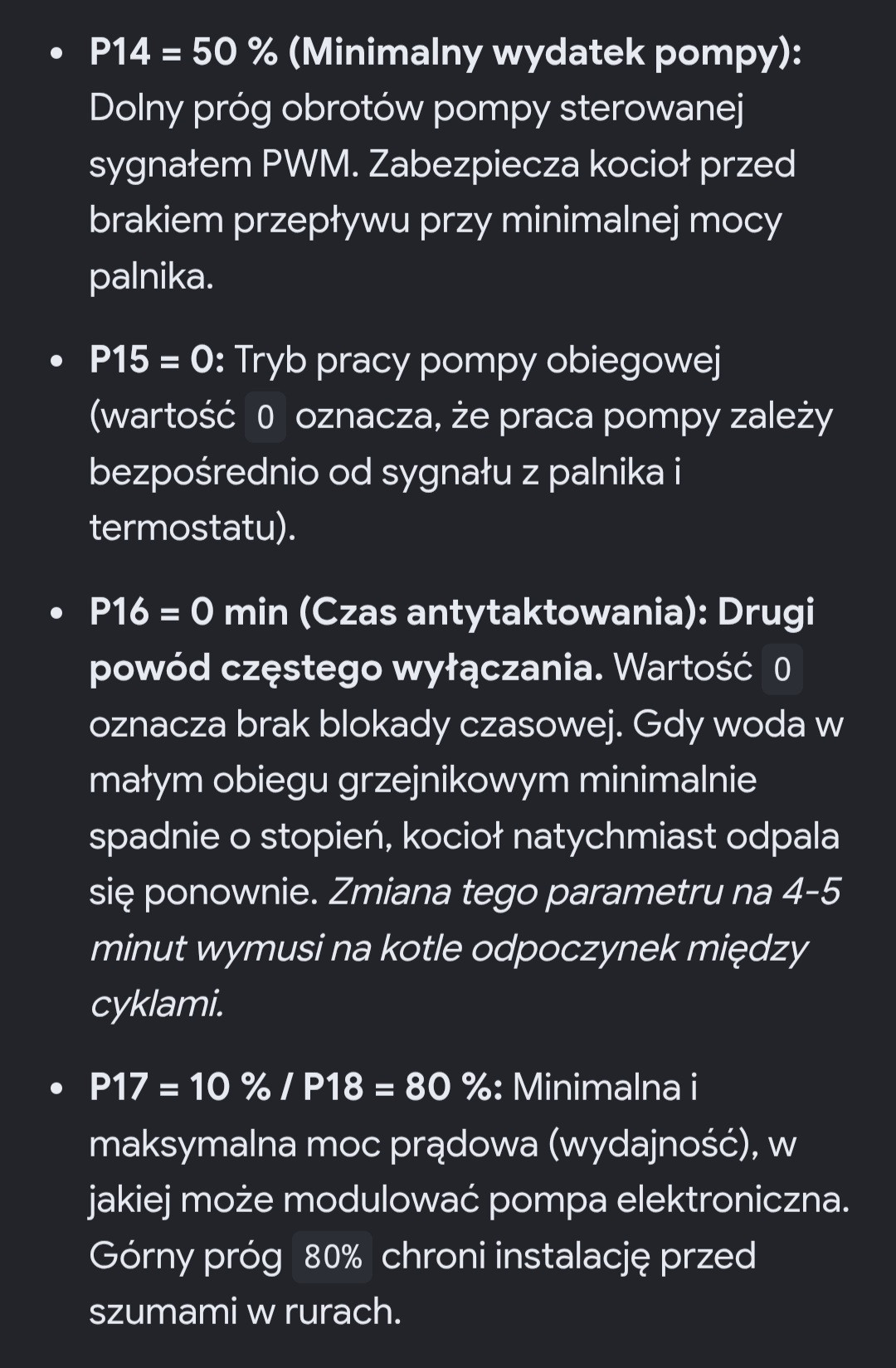

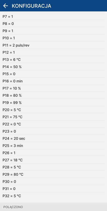

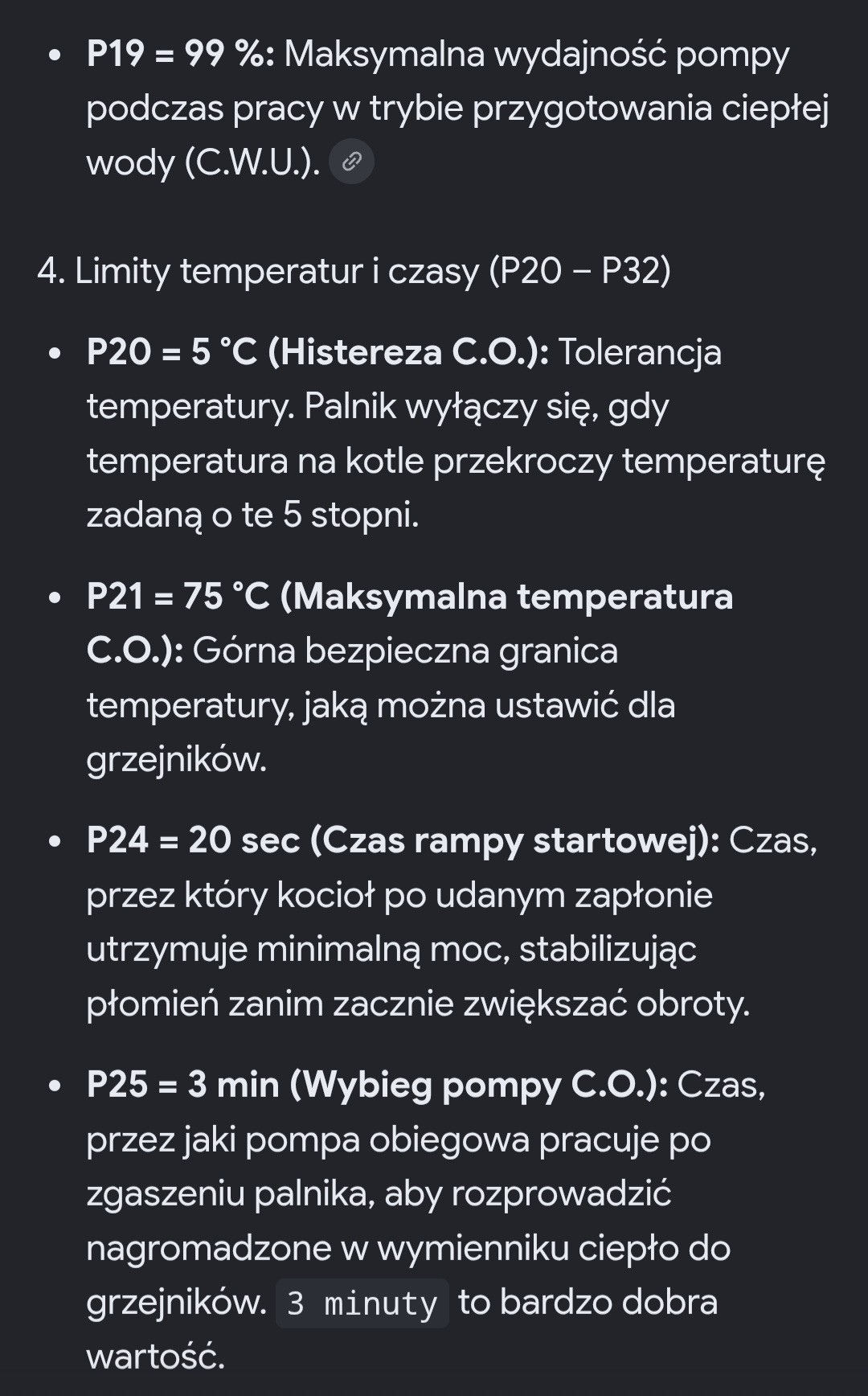

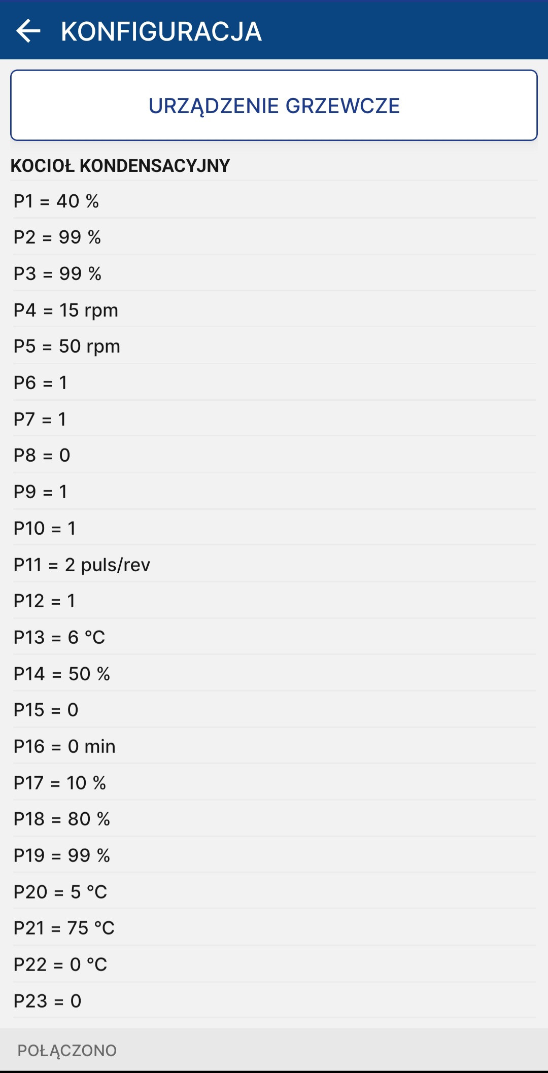

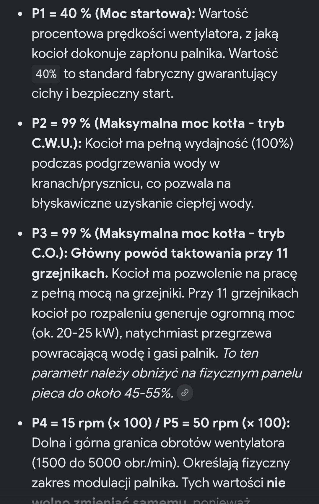

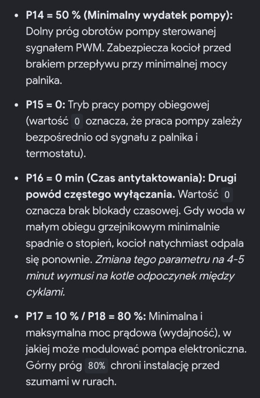

  3. Dziś podłączyłem moduł comfort, czy mógłby ktoś rzucić okiem na parametry kotła (nie są czasem ustawione zbyt "agresywnie")?
