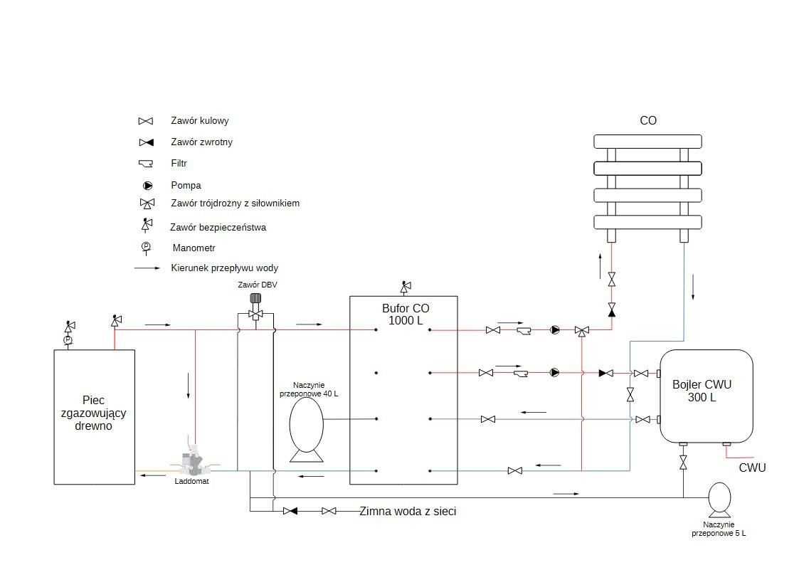

tomjan77
  1. Witam Mam zainstalowany piec zgazowujący drewno 23 kW wraz z buforem 1000 L i bojlerem 300 L. Instalację usprawniam już od jakiegoś czasu ponieważ mój hydraulik narobił trochę błędów. Kilka już poprawił ale jeszcze kilka zostało. Chciałbym już zakończyć moją przygodę z moim hydraulikiem więc chcę zebrać resztę prac do poprawki i zrobić to za jednym zamachem. Proszę o weryfikację zgodności instalacji opisanej na załączonym rysunku. Problemy o których obecnie wiem to: - przed Laddomatem nie ma filtrów - przed wejściem zimnej wody z sieci nie ma filtra - zawór trójdrożny z siłownikiem musi być przed pompą idąc od bufora, obecnie jest za pompą - naczynie przeponowe jest za małe - ciśnienie wody w sieci wynosi 3 bary. Czy nie powinien być zainstalowany reduktor ciśnienia do 1,5 bara? Co do naczynia przeponowego do CO, które obecnie ma 40 L, to mówiono mi że powinno być minimum 100 L a nawet 180 L. Do tego, naczynie jest podłączone bezpośrednio do bufora. Naczynia mają maksymalną temperaturę 70°C. W buforze temperatura dochodzi do 90°C, więc to jest za wysoko. Proponowano mi podłączyć naczynie przeponowe do rury powrotu z CO. Tam temperatura nie przekracza 60°C. Jednak ktoś mi też powiedział, że naczynie nie może być w miejscu gdzie są zawory, ponieważ można wtedy wodę odciąć i w przypadku przegrzania się wody, może być wybuch. Proszę o weryfikację zgodności instalacji oraz poradę w sprawie naczynia przeponowego. Chciałbym kupić naczynie z wymienialną membraną które nie jest za szerokie, bo nie mam za dużo miejsca w kotłowni. Może być wysokie. I w którym miejscu je podłączyć. Z góry dziękuję za pomoc Pozdrawiam Tomek Kotlownia 30.07.26.pdf
