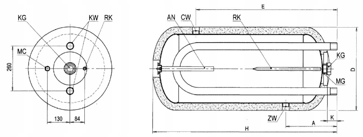

  1. Na początek zrobie bypass z zaworem, żeby w razie problemów częściowo pominąć zbiornik
  2. Jest grzałka i anoda w środkowej części.
  3. Głównym założeniem jest wykorzystać zbiornik od CWU do zwiększenia zładu CO. Dogrzanie bufora wydawało mi się dobrym pomysłem, zamiast zaślepiać wężownice wykorzystać powrót do dodatkowego podgrzania wody. Pytanie dodatkowe czy przepływy będą wystarczające, zbiornik wyposażony jest w króćce 3/4 instalacja z pompy ciepła poprowadzona PP 32. Za zaworem 3-drożnym przejście na miedź 22.
  4. Zgadza się. Z tym że zbiornik nie będzie wykorzystany do wstępnego podgrzania cwu. Wężownica ma podgrzać wodę kotłową podczas grzania wody użytkowej.
  5. Dzień dobry, Jestem w trakcie modernizacji kotłowni. Stary kocioł węglowy został wymieniony na pompę ciepła. Mam pytanie, wymieniłem zasobnik cwu na większy. Szkoda mi wyrzucać poprzedni bo jest nowy (6 miesięcy). Czy mogę użyć zbiornika cwu jako bufora do co? Zbiornik 80 l wiszący poziomo z wężownicą. Na zasilanie zimnej wody podał bym powrót z CO max 40°C (podłogówka 80%, grzejniki 20%), u góry powrót do pompy ciepła. Wężownicą została by zasilana powrotem z wężownicy od drugiego zbiornika cwu co podgrzało by dodatkowo zład wody w buforze. Taki zbiornik miałby pełnić funkcję bufora. Szkoda mi wyrzucać stary zbiornik i kupować dedykowany bufor. Czy jest to możliwe do realizacji? Czy lepiej jednak realizować funkcję bufora urządzeniem do tego zaprojektowanym?
