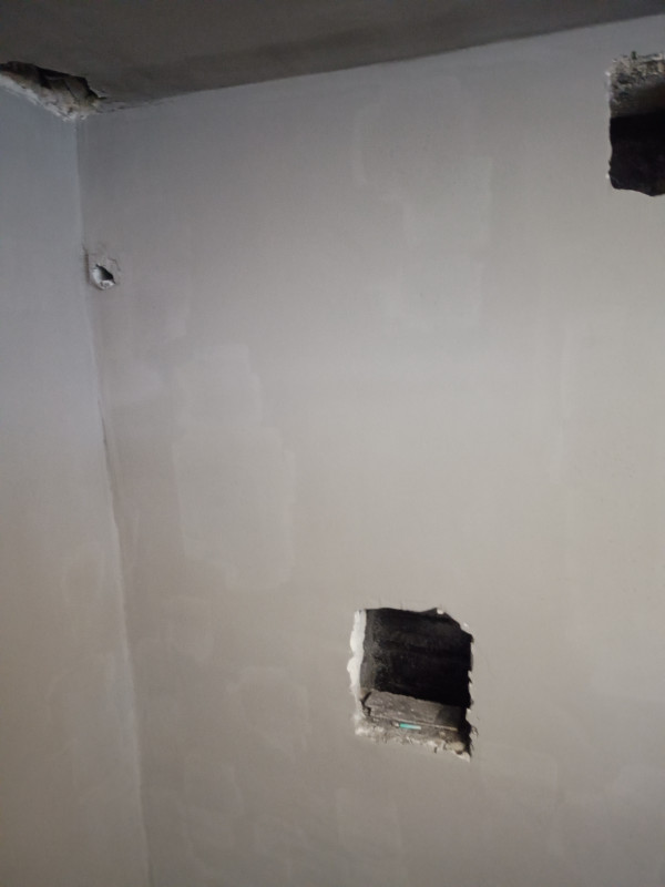

  1. Jak policzyć? Kocioł mam nowy z instalacją i przy -15 jak było kocioł chodził w pełnej mocy w domu Max 21.5 stopnia osiągałem nic więcej.
  2. Grzyba nie ma ale ciężko ogrzać dom podejrzewam że przez te starty ciepła. Te przy ziemi punkty to podłoga od strony ulicy praktycznie wysokość chodnika przed domem napewno chciałem jeszcze rozkopać w okol domu i też to trochę ocieplić. Na innym zdjęciu to właśnie naroznik domu ze strachem....
  3. Witam. Posiadam stary dom który jest jeszcze nieocieplony w żaden sposób. Poprosiłem ze swojego miasta gościa który zrobił taki pomiar kamerą termowizyjną niewiem czy kamery podłączane pod telefon to profesjonalny sprzęt ale coś tam było widać. Wstawiłem kilka zdjęć z tych pomiarów...i teraz tak.... Strych jest nieuzytkowy za niski żeby coś tam robić bardziej to graciarnia. Sufit jest zrobiony...hmm widziałem słomę czy coś pod tynkiem z pomieszczenia jak robiłem remont a od strony strychu widzę że są legary i między nimi położone deski nic pozatym. Jeśli chodzi o podłogi.... Podłogi są na legarach a do ziemi jest około metr jeszcze. Na legarach poprstu jest przybita płyta w innym pomieszczeniu deski i tyle. Przy mrozach tych -15 które były no ciągnęło po nogach okropnie dodam iż są zrobione napowietrzniki w ścianach pod podłogę z zewnątrz budynku. Chodzi mi o to czy waszym zdaniem te straty ciepła z kamery są duże ? I jak rozwiązać ogrzanie sufitu, podłogi. Ściany będą ocieplone styropianem szarym 10cm. Niestety więcej nie mogę dać bo brama wjazdowa za wąska i osobówka wkoncu nie wjedzie. Jeśli chodzi o podłogę myślałem żeby dać od spodu membrame wiatroizolacyjna potem stelaż na którym położę wełnę pod legarami następnie między legary wełna z dylatacją od desek 2-3cm i folia paroizolacyjna. Jeśli chodzi o sufit podobnie... Folia paroizolacyjna na podłogę strychu w sensie na sufit potem Wełna między legary na strychu potem w drugą stronę wełną żeby mostków termicznych nie było dylatacja 2-3cm i OSB. Czy waszym zdaniem to będzie ok?

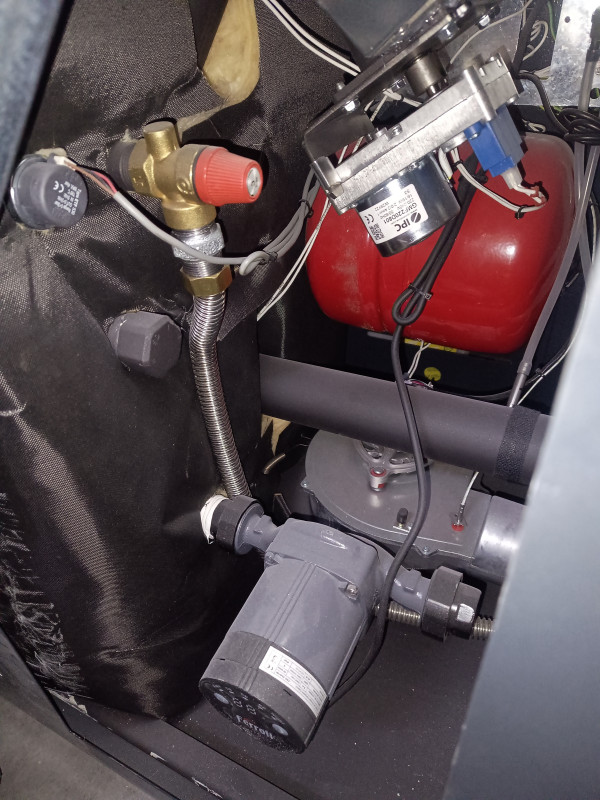

  5. Tzn mówisz o wentylacji mechanicznej w sensie nawiew ten w oknie ? A co z kominami na dachu ? Zakładać jakieś daszki czy inne gadżety ? Przy kopciuchu jak wiało to rozpalało w kotle założyłem koguta i się uspokoiło teraz kocioł mam na pellet więc jakby komin spalinowy zrobiony.

  10. Ok dzięki z góry za pomoc. A czy bez tego zaworu dbv podbiją mi gwarancję kotła? Odpowitrzniki też chciałem założyć w najwyższym punkcie CO czy to zbędne ? W lewym górnym rogu będą rury zgrzewane tutaj już mogą być ? Jednak ze stali wykonać podłączenie zasobnika CWU z kotłem i wszystkie zawory z belką?
  11. Ok czyli wystarczy vtc i pompa ? Reszty nie trzeba ? Pompa co jest już zamontowana fabrycznie drugą dołożę do wyjścia CO a co do rur do kotła to cały jakby system za piecem musi być z metalu ? Jeszcze jedno czy belka musi być osobna do co i cwu ? Do cwu 6bar a do cwu 3 bar ?
  12. Generalnie ten co miał robić mówił że tylko system miło? A drugi taki sąsiada znajomy mówi że robi zgrzewanymi stabilizowanymi całe życie i jest ok. Aktualnie mam stabilizowane kupione jednak z pieca od pomp chyba powinna być do ściany jakaś sztywna ? Zawór vtc 312 55stopni taki kupić ? Pompa wody do cwu 25-40/180 starczy ? I zawór dbv jakiś konkretny?

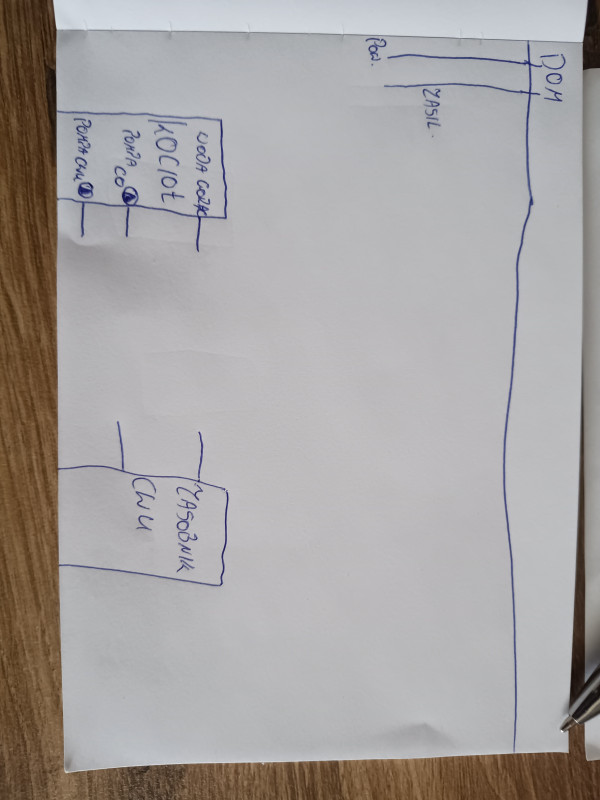

  13. Rzecz w tym że mój wykonawca albo ściemnia albo sam niewie jak to zrobić... Miał robić w weekend następny instalacje wziąłem urlop a wczoraj mi oznajmił że może początek września... A problem w tym że muszę jeszcze przenieść licznik wody i zrobić nowy odcinek wody i potrzebuje instalacje pieca gotową żeby mieć też wodę użytkową...mam osobę leżącą i nie mogę sobie pozwolić na brak wody... I zostałem z lroblemem... Generalnie mam jakieś pojęcie ale co do podłączenia grupy bezpieczeństwa i zaworów wolałbym pewny schemat i podlacze sobie sam wszystko

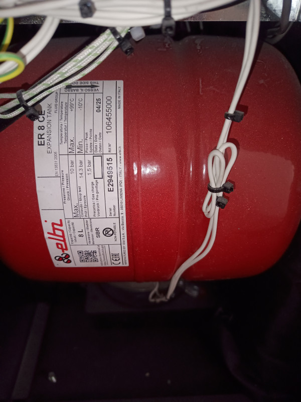

  14. Ok czy możesz mi rozrysować schemat podłączenia z umiejscowieniem zaworów kulowych i innych rzeczy ? Zasobnik będzie jakieś 140L. Grzejniki są nowe aluminiowe i rury fi 32 zredukowane na fi 20. Została mi kotłownia do podłączenia która jest pod domem. Dodałem zdjęcia naczynia które jest w piecu. Jeszcze jedno. Gość który miał mi to robić kazał kupić zawór ATV 45stopni. Zawór bdv 4 odpowietrznik automatyczne filtr magnetyczny i grupę bezpieczeństwa z naczyniem 24L.
  15. Jak policzyć jaka wielkość ma być naczynia ? Jutro zerkne co jest w piecu... Czy jest różnica który zawór zamontuje czy vtc czy ATV ? Czy jesteś w stanie zrobić mi schemat podłączenia ? Jutro zrobię szkic jak mniej więcej ma być podłączone wszystko i zawór bezpieczeństwa do sieci zimnej wody też jest potrzebny ?

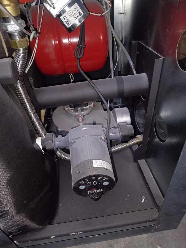

  16. Naczynie przeponowe jest w kotle wbudowane. Mam ferroli z 2025 roku. Manometr masz na myśli grupę bezpieczeństwa czyli belka odpowietrznik? A zawór ATV ?
  17. Jeszcze jedno pytanie przed montażem...czy ten piec w układzie otwartym może być ? Czyli naczynie wyrównawcze czy układ zamknięty z naczyniem przeponowym?
  18. Czyli zamiast zaworu przełączającego drugą pompę zamontować na bojler i to wystarczy ?
  19. Czy ten zawór temperaturowy i przełączający jest potrzebny ? I co z tą ilością pomp do grzejników i termy ? Wystarczy zrobić trójnik do pionu grzejników i termy ?
  20. Witam. Mam dom z lat 50/60 i była tam instalacja położona na strychu zasilanie powrót pod podłogami przy fundamentach.piec był stary kopciuch 19kW na 80m2 z grzejnikami żeliwnymi i terma. Z racji wymiany okien i grzejników jak i pieca na pellet zmieniam instalację grzewczą jednak problem jest taki że zasilanie i powrót tylko strychem mogę zrobić ponieważ nie mam jak przeprowadzić rur powrotnych do kotłowni która jest pod domem w narożniku. Generalnie chodzi mi o podłączenie kotła firmy ferroli gdzie obok będzie terma z kotłem w kotłowni. Kocioł ma wbudowaną pompę jednak czy do grzejników potrzebuje osobną pompę i do termy drugą pompę? Z kotłowni zasilanie idzie na strych i tam też jest naczynie przelewowe obieg otwarty i ze strychu do grzejników sprowadzone są rury następnie powrót też jest górą puszczony i schodzi do kotłowni. Czy ktoś może mi narysować bądź powiedzieć coś więcej jak podłączyć termę i pion grzejników do kotła? Czytając i przeglądając różne instalację są różne rozwiązania jedni mówią jedna pompa drudzy mówią że dwie pompy. Prosiłbym o waszą opinię.
