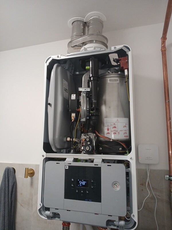

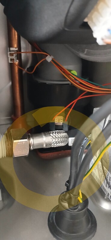

  2. Cześć, bardzo proszę o pomoc, piec gazowy z zamknięta komora spalania. Piec jest nowy, działa od 3 miesięcy. Od miesiaca po podlaczeniu regulatora pokojowego przez serwisanta zaczęła z pieca cieknąć woda. Woda cieknie w środku pieca, zalewa elektronikę. Jest jej dosc sporo. W międzyczasie było już 3 różnych serwisantów i dwóch instalatorów. Jedni zwalają na drugich. Jedyny pomysł jaki maja to taki żeby ocieplać rure z zaciągu bocznego wełna, bo być może tam się skrapla woda. Z naszej obserwacji wynika, że woda wylatuje uszczelka zaznaczona na zdjęciu. Bardzo proszę o pomoc co to może być i czy faktycznie może być to wina zaciągu bocznego? Zaciąg boczny zrobiony pod skosem z rury flex, w rurze nie ma wody (na odcinku wlotu od podwórka).
