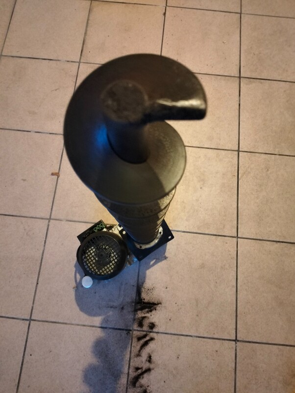

Jeden przekaźnik dobry, drugi całkowicie spalony (jutro dam zdjęcia) jutro popołudniu montaż sterownika zobaczymy co będzie....
Po 4 dniach wczoraj miał problem także na ręcznym bo dociśnięciu przekaźnika ruszał ale przekaźnik wydawał dziwny dźwięk.
Rozebrałem sterownik i wychodzi mi że do wymiany będą dwa przekaźniki od podajnika przód i tył.... Jak wymienie dam znać czy pomogło. Dziwne, że do tej pory nikt tego nie opisał.
O, ja się nie znam tylko już snuje różne domysły bo ogólnie mam trochę dość tego 😔 jeszcze wyczytałem że w Defro Sigma występuje ten błąd i coś jest do wymiany w sterowniku...ale to sprawdzać będę po wymianie ślimaka jak dalej będzie problem...
O to mi chodzi https://sklep.defro.pl/Czujnik-hallotronowy-ABM-p137
Dam znać, ewentualnie nie wejść na co zwrócić uwagę w sterowniku? Może ten halotron?

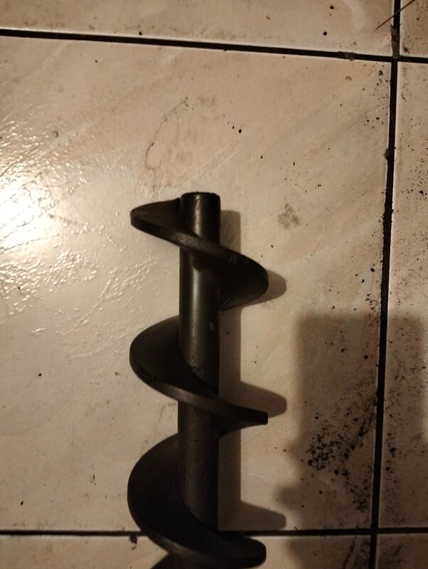

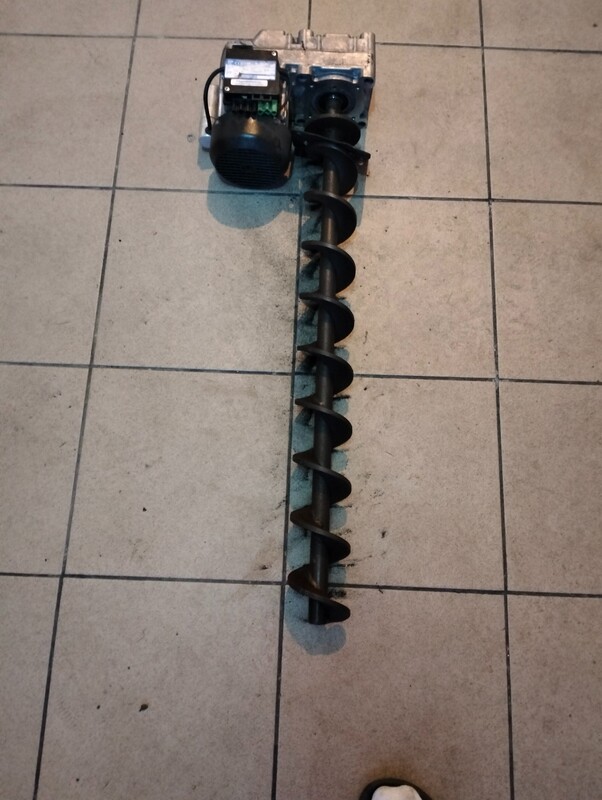

Nowy ślimak ma przyjść w poniedziałek i wymienię, ale zobacz na stronie Defro jest zdjęcie tego co mi dobrali i tam też nie ma tego ząbka tylko wychodzi w porównaniu z moim, że końcówka jest z 1cm dłuższa...
Tak wygląda u mnie. jutro przyjdzie znajomy w innym poście pisałeś o sprawdzeniu przekaźnika w sterowniku który to będzie przekaźnik? Ślimak i tak zamówiłem ma być w poniedziałek więc pewenie i tak wymienię.
Ślimak wyjąłem i wydaje się ok chociaż ma 8 lat. Rura wszytsko wyczyszczone. Węgiel suchy kupiony w wakacje i ten sam cały sezon. To jest tak, że na ręcznym działa bez problemu przód tył. I np piec chodzi dobrze przez kilka godzin i nagle wyskujenten błąd 257, czasem co 10minut a czasem co 5 godzin różnie.... Piec wchodzi w stan wygaszenia więc daje rozpal i chodzi...do czasu... Zauważyłem że dzieje się tak jak u kolegi... podajnik daje do przodu, do tyłu, do przodu i wyskakuje błąd i nie za każdym razem....od czasu do czasu...tak jak pisałem co 10minut 20minut lub kilka godzin....
Wymieniłem kondensator i dalej to samo... Ktoś coś wie bo zima i duzy problem.
