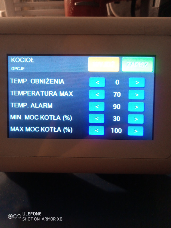

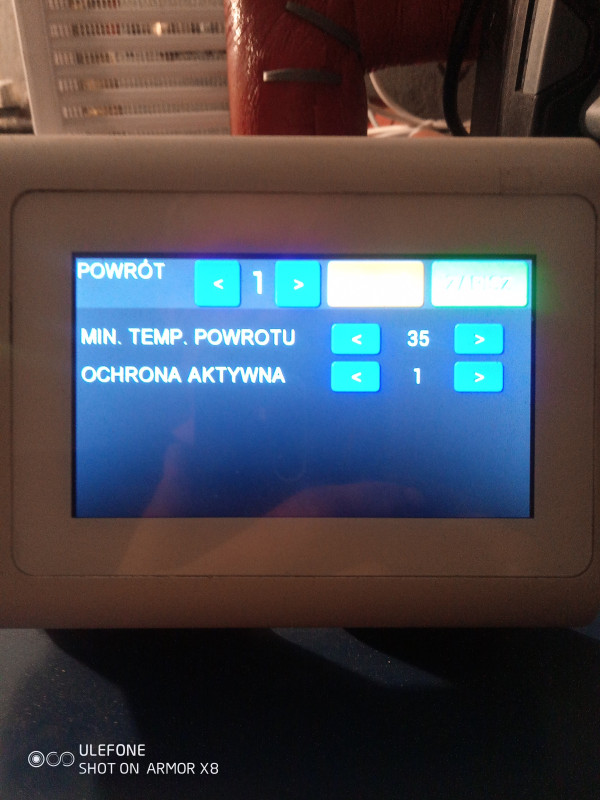

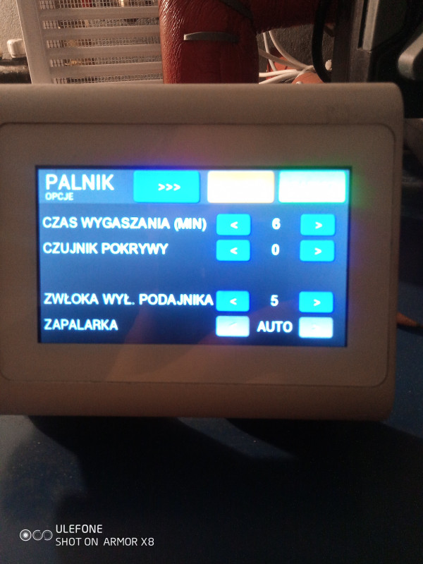

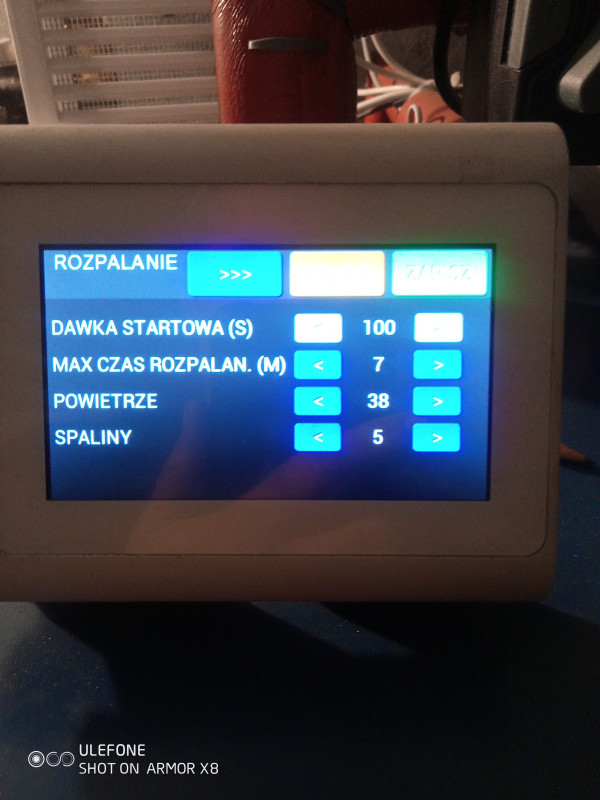

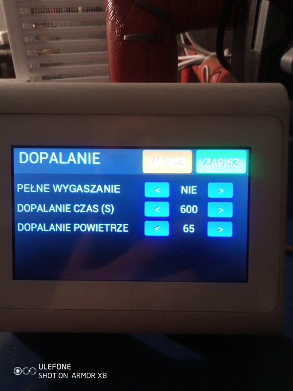

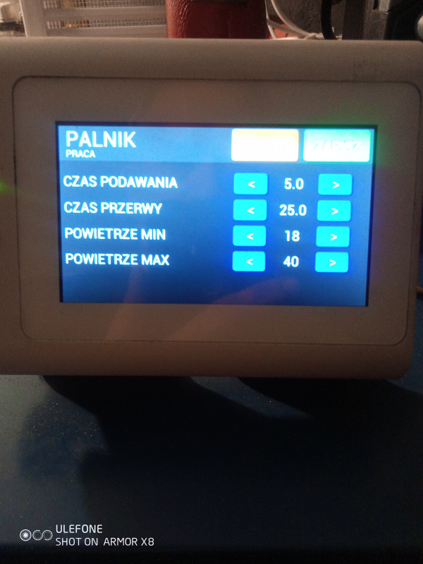

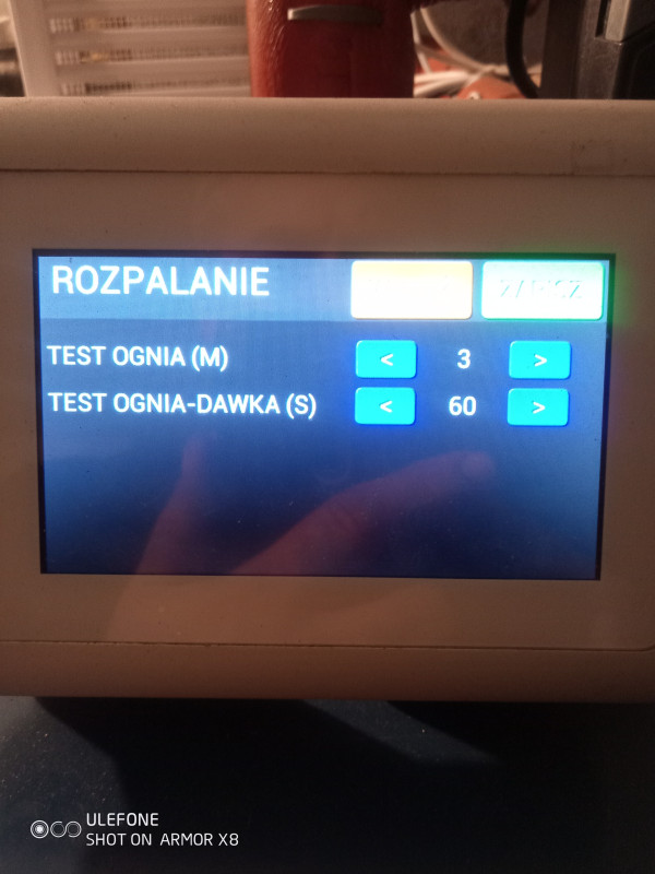

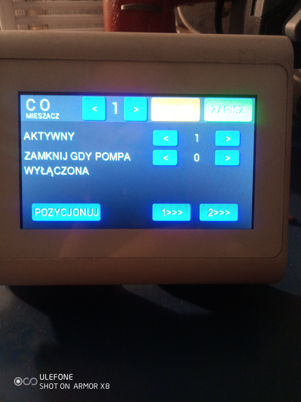

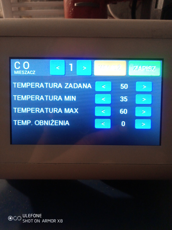

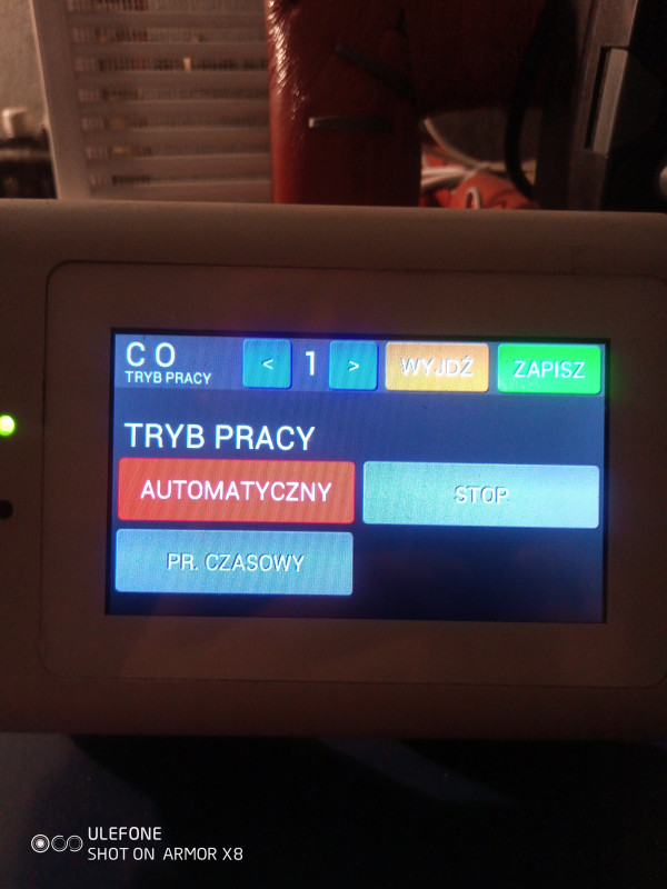

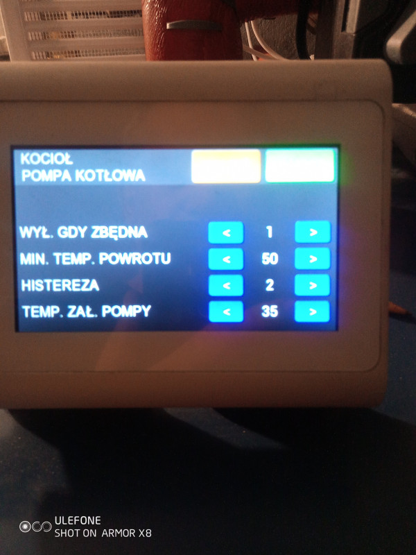

Podłączam zdjęcia ustawien pieca. Może coś ustawiłem źle ? Już widzę, że temperaturę powrotu muszę podnieść i zaraz to zrobię. -

Poprawiłem na pompie i ochronie powrotu. Dziekuję -

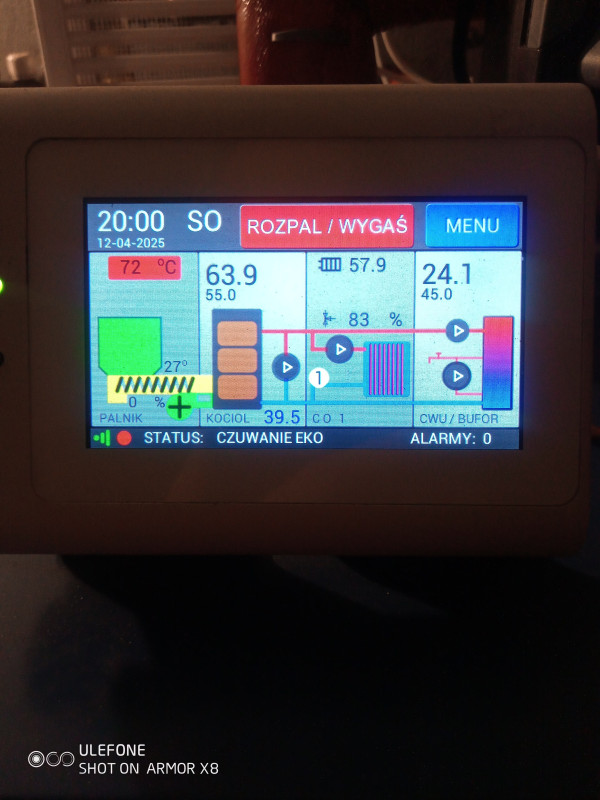

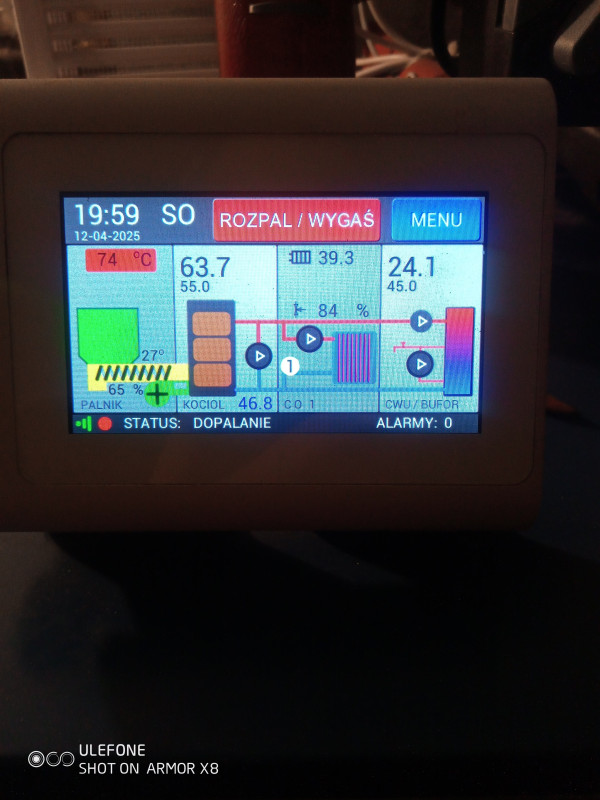

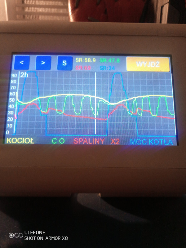

Nastawy ma jak na zdjęciach. Co można zmienić na lepsze ? Bojler wyłączyłem. Nie mam podlaczonego czyjnika pogodowego, ani pokojowego. Głowice termo na wszystkich grzejnikach plus trochę podlogówki. -
Kocioł SEKOM Technix Pell Lux 19 kW + TIMEL SKZP-05 jakie nastawy
Artur1977 odpowiedział(a) na Artur1977 temat w Kotły pelletowe
Kocioł po 2 tygodniach zaczyna smolić na ściankach i wymienniku. Pellet ten sam cały czas DPP. Jest jakiś sposób wg Was na to ? Napowietrzanie przez Zetkę jest dobre. Nad palnikiem mam włożoną blachę niby deflektor który można wyjąć. Piec po osiągnieciu zadanych nastaw przechodzi w tryb czuwania eko ale nie wygasza sie i jak otwrzę komorę palnika to mocne zadymiona jest. -

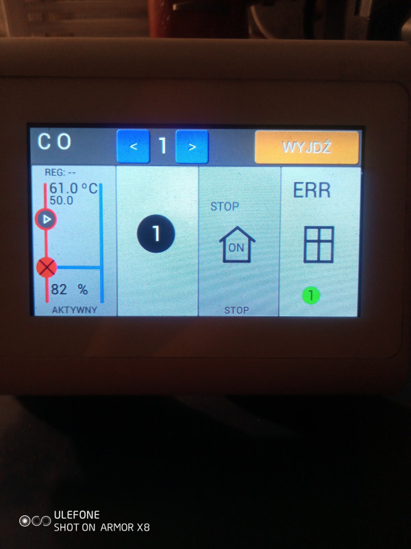

Wyrzuciło mi błąd czujnika pokojowego. Próbowałem go usunać ale nie mogę w zaden sposów bo od razu po skazowaniu powraca. Macie jakiś pomysł ? -
