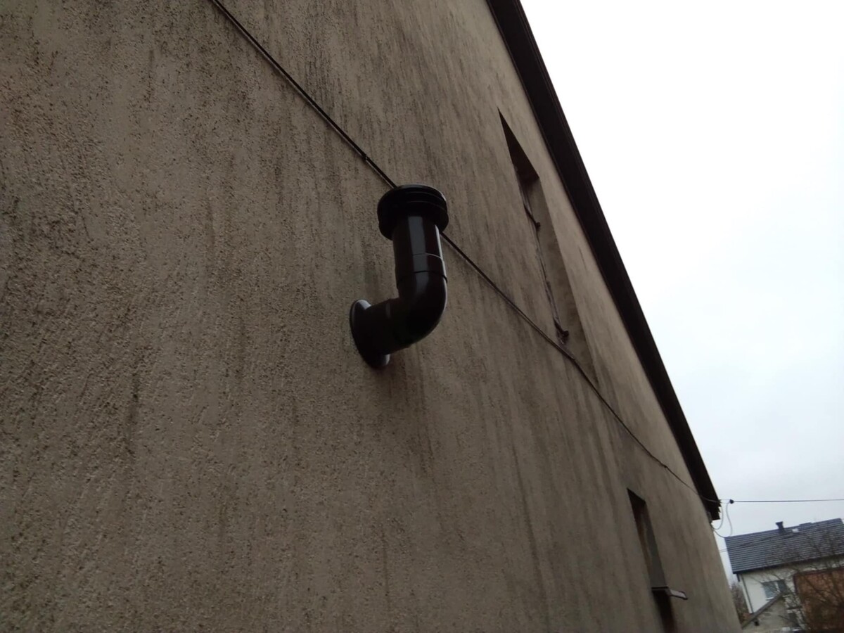

Wentylacja boczna ścienna po montażu pieca gazowego
niko9999 opublikował(a) temat w Wentylacja i rekuperacja
Cześć Wszystkim :) mam takie pytanie do was odnośnie wentylacji grawitacyjnej.Sprawa ma się tak w ścianie zrobiony otwór 110.Prze ścianę przepuszczona rura kanalizacyjna 110 z zewnątrz elewacji nałożony na nią kominek taki jak z aukcji https://allegro.pl/oferta/wywiewka-wentylacyjna-z-trojnikiem-fi110-dakaj-16906563949 natomiast druga strona w domu już połączona ->rura 110 wystaje ze ściany->mufa 110->kolanko 90-> i połączenie z kratką wentylacyjną. Generalnie zauważyłem,że jak jest wiatr to słychać takie jakby turbulencje raz ciszej raz głośniej i nie wiem czy tak w przypadku wentylacji grawitacyjnej ma byc.. Nie brałem wywiewki z klapą zwrotną bo ponoć klapa zwrotna sprawdza się w wentylacji mechanicznej bo inaczej co niby by miało otworzyć tą klapkę w rurze jak takiego ciągu pewnie w pomieszczeniu nawet nie ma.Wszystko poskładane uszczelnione w kolo masą strukturalną i nie wiem czy jest sens to ruszać i jakieś tłumiki wstawiać do środka? bo wywiewka kominek jak odchodzi od elewacji około 30cm i do góry wystaje na 45cm to ma otwór na dole by skropliny wyleciały a montując samą kratkę bez kominka nie spowodowało by to,że moczyło by całą elewację bo nie było by odstępu od muru tylko kratka przy samej elewacji to by kapało w dół ciągle po elewacji.Kominek wychodzi lepiej tylko jak wspomniałem jak zawieje wiatr a kratkę mam w korytarzu to słychać taką turbulencję HMM niech ktoś doradzi jeszcze generalnie mam do zamontowane tak: czy gdybym zmienił typ kominka na np taki https://allegro.pl/oferta/kominek-wentylacyjny-boczny-scienny-wywiewka-fi-110-antracytowy-7016-16988911170 czy to coś zmieni bo ten niby wygląda jakby otwory miał inne lub taki https://allegro.pl/oferta/kominek-wentylacyjny-boczny-scienny-obrotowy-fi110-brazowy-8017-15445545384 ogólnie słychać np jakbym zrobił np ''buu''prosto do rury to tak się niesie.Na pewno nie chce wyżej dawać wywiewki i najlepiej jakby została w tym miejscu co jest tylko co mozna by dać jakiś tłumik? czy coś -
