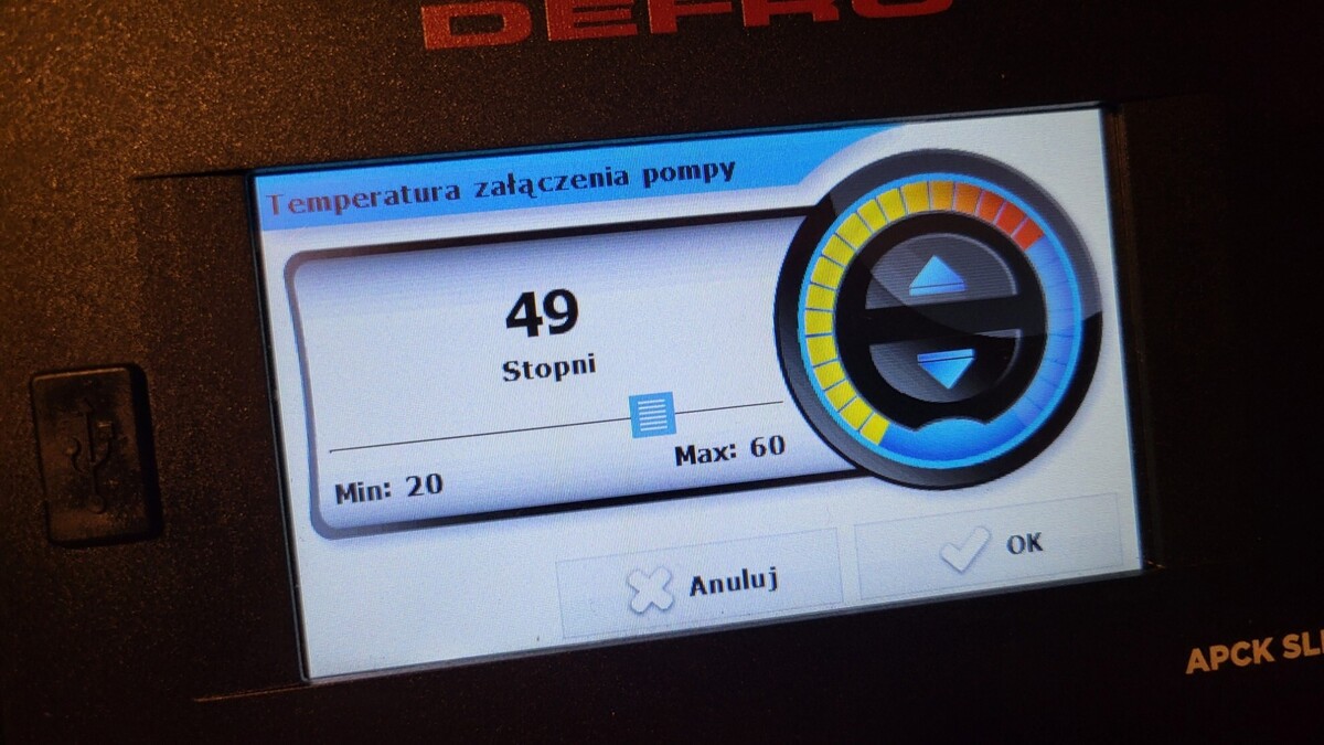

moze byc. ja mam 49 aby nie chodziła non stop na zimnym piecu. jeszcze musisz powalczyc z regulatorem pokojowym: albo zwiekszyc na nim temp zadaną w pomieszczeniu albo w ogole wylaczyc regulator pokojowy na sterowniku pieca i sterowac temp zadana zaworu manualnie - temp jaka idzie na grzejniki. ta wartosc determinuje temp. wody jaka chcesz aby szla na grzejniki. -

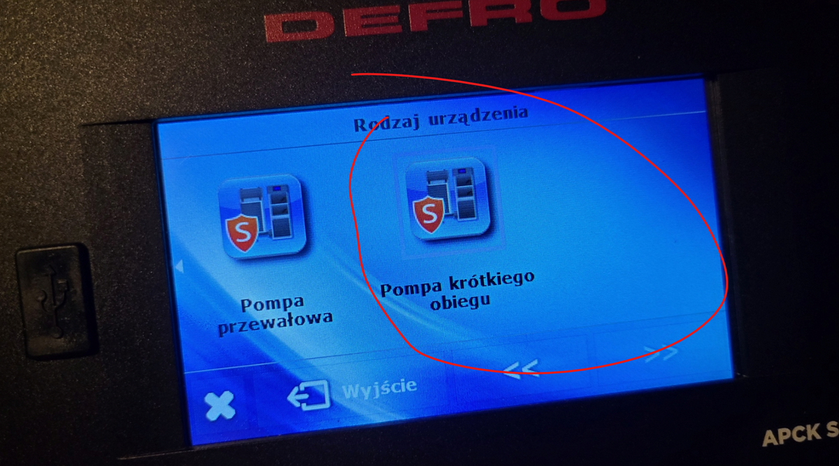

zaznacz, i daj w lewo bd temp. min. zalaczenia. daj 45. -

Sprawdz jeszcze czy pompa przewalowa/ krotkiego obiegu dziala: temp. zalaczenia ustaw sobie nizsza niz ponizej. Widze ze dostal info z regulatora o nagrzaniu pomieszczenia i wylacza piec. ustaw na regulatorze pokojowym wieksza temp zadana - no chyba ze faktycznie w pomieszczeniu juz jest cieplo. -

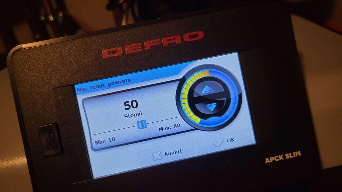

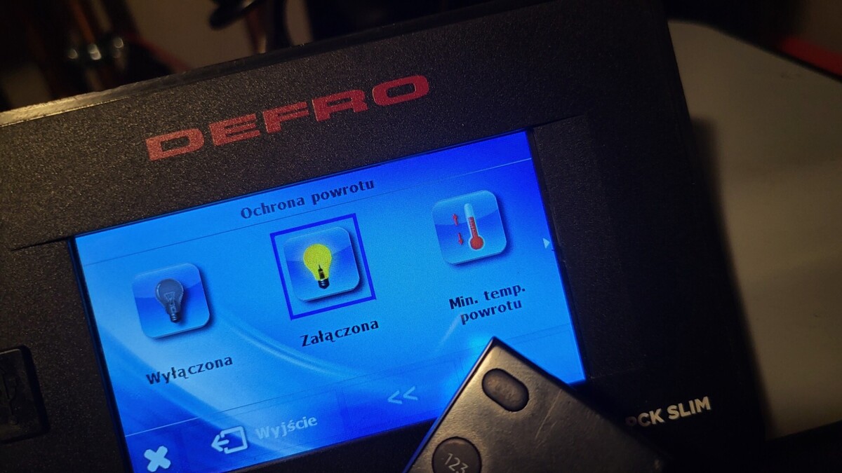

załącz ( zolta opcja ) i po prawej masz min temp powrotu. daj na 50 stopni. -

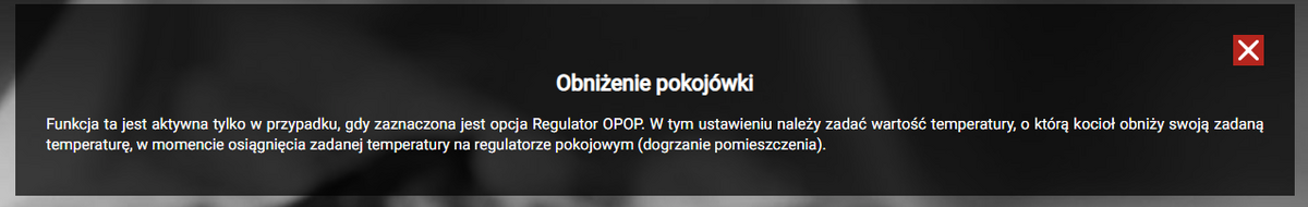

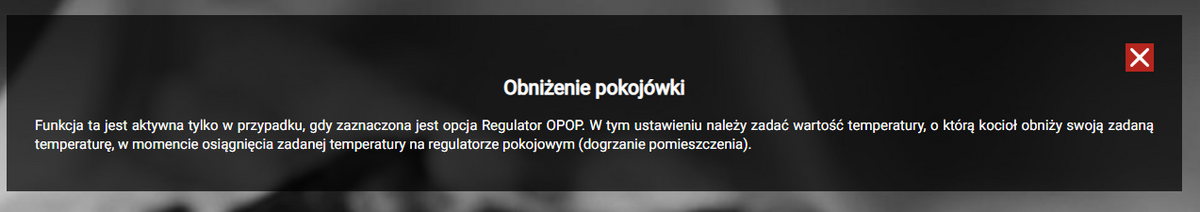

ale te -30 na wyświetlaczu determinuje opcja "obinzenie pokojowki" -
Kocioł nie grzeje instalacji Problem z piecem Defro
czarenty6587 odpowiedział(a) na orzechGd temat w Kotły pelletowe

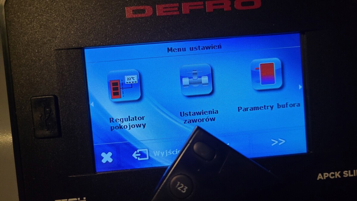

Bo ma załączony regulator pokojowy i obnizenie pokojowki 30 stopni. Lepiej niech wylaczy na razie ten regulator pokojowy albo zmniejszy wartosc obnmizenia pokojowki do 5 stopni. - pisalem o tym w poprzednim poscie. zawor obnizy zadana po info z regulatora o dogrzaniu - bez sensu taka wartosc. tu masz sciezke dostepu do tej opcji: -

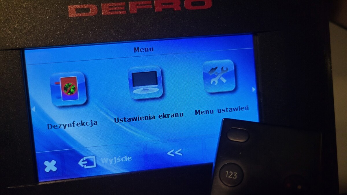

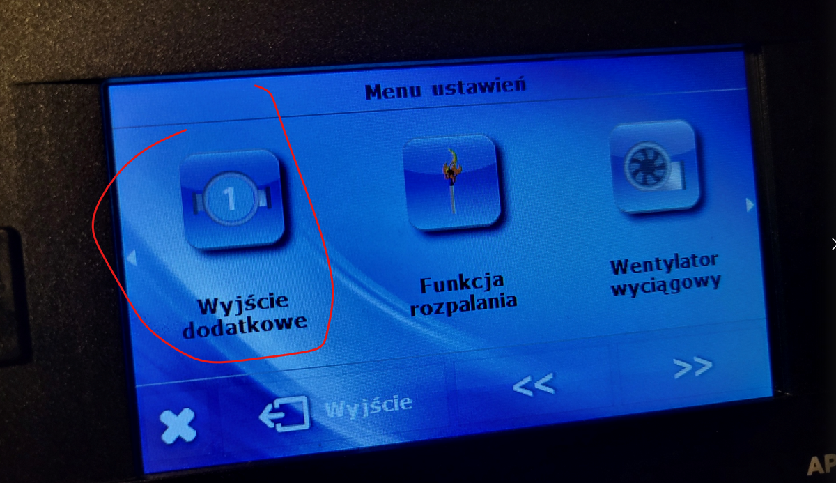

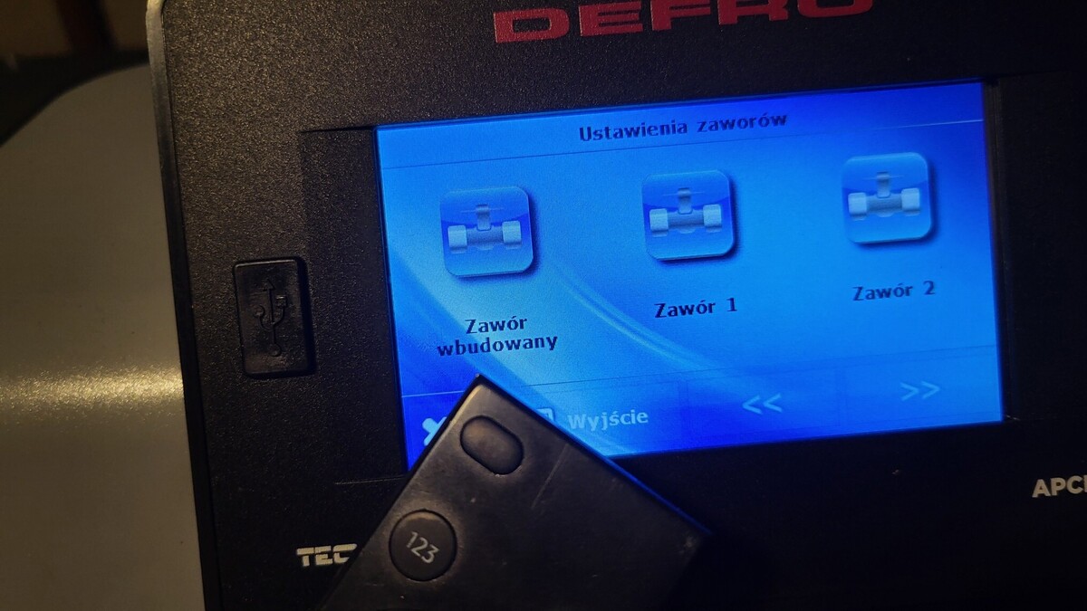

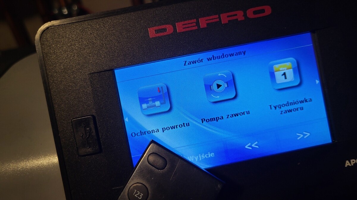

Jak dasz załączona to powino po prawej pokazac Ci sie dodatkowe funkcje. Daj załącz i cofnij wstecz i znow wejdz w zawor wbudowany. -

Dziwne ze zawor masz wyłączony skoro fizycznie jest Oo Dokładnie jak kolega pisze wyzej. btw. powiem tak, zwykli hydraulicy nie radzą sobie z konfigem pieców automatycznych zauważyłem. o ile fizyczne podłączenie zrobią jako tako, to konfiguracje ustawien polegają -

Za niska temperatura powrotu a nie za wysoka 😉 widzę ze masz na powrocie 32 stopnie. powinno byc minimum 50. Wejdź w ustawienia zaworu dodatkowego - ochrona powrotu - załącz. Później temp. minimalna powrotu ustaw 50 stopni. To rozwiąże problem z komunikatami o niskiej temp. powrotu. -

w skrócie: jak domek na wyświetlaczu sterownika na piecu jest czerwony to oznacza ze pomieszczenie dogrzane i piec jest w trybie czuwania. żółty domek - trzeba dogrzać pokój piec pracuje. Regulator dwustanowy zwiera lub rozwiera przełącznik dając sygnał do pieca ( włącz, wyłącz ) . musisz przeczytać instrukcje regulatora. Ogólnie nie polecam regulatorów dwustanowych, średnio to działa - mam i w sumie raz to użyłem. Wyłącz w opcjach reg. pokojowy i ustaw sobie plan pracy tygodniowy + ew. ustaw na zaworze 4d ustaw pogodówkę ( widzę ze masz wyprowadzony czujnik temp. zew.) . Jeśli juz chcesz mieć włączone sterowanie regulatorem pokojowym to zmień wartość obniżenia pokojówki - tu pewnie jest problem. masz ustawioną dużą wartość "obniżenie pokojówki" 30 stopni, - zmień na 5 stopni - fabryczny. -
