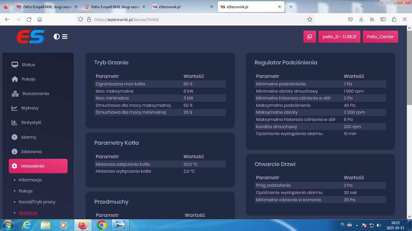

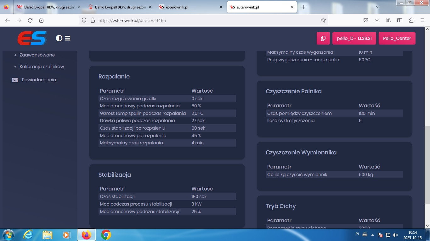

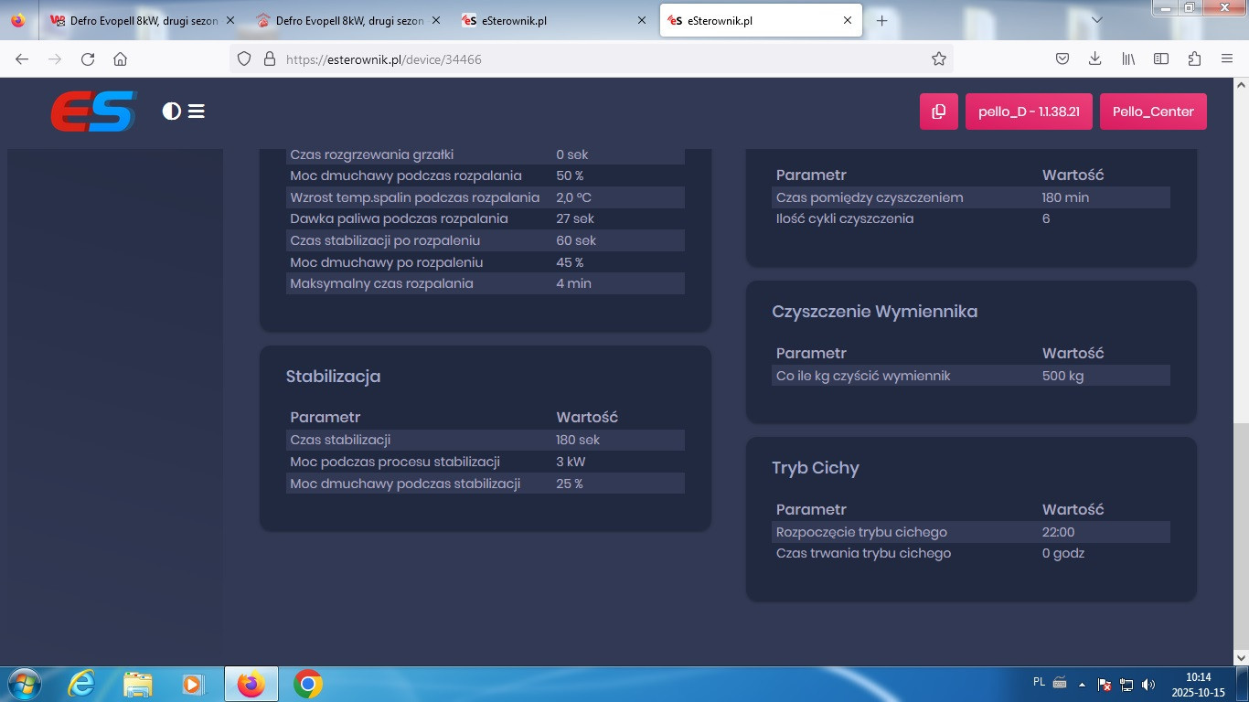

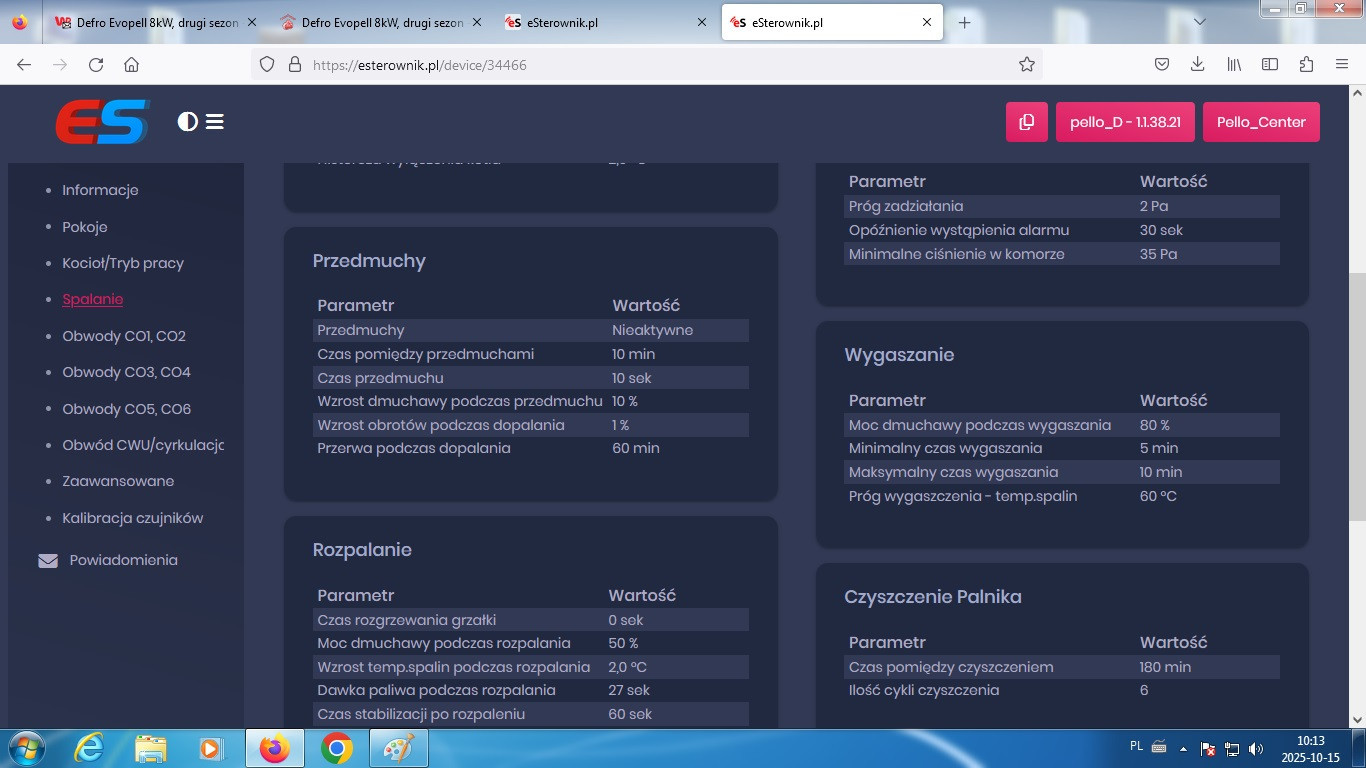

  1. wszystko fajnie, ale nie mogę zmienić mocy dmuchawy przy wygaszaniu, z poziomu aplikacja na telefonie tj. wartość zmienia się na 50% ale nic to nie daje, co ciekawe jak było wcześniej na 80% to i tak wiało na 100% Ot ciekawostka 😉 Robiłem restart ale nic to nie dało
  2. Wydaje mi się że problem narasta: Jeśli chciałbym zmniejszyć moc dmuchawy to muszę korygować pozycje "dmuchawa dla mocy maksymalnej/minimalnej" ?
  3. nie do końca wiem jak to wrzucić z eSterowniki, zrobiłem screeny

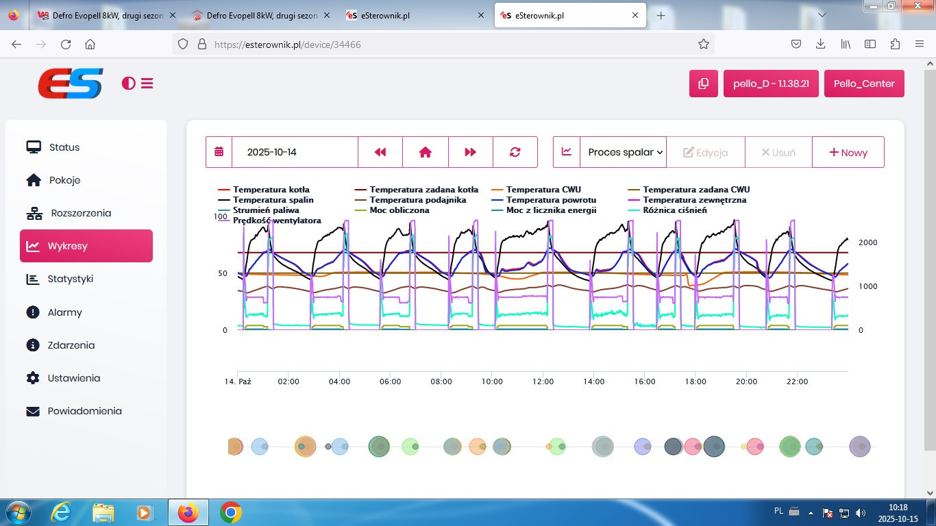

  4. Witam, jestem w miarę szczęśliwym posiadaczem kotła evopell 8kW. Pierwszy sezon, że tak powiem był testowy. Instalator uruchomił kocioł i w zasadzie to tyle. Nic nie było robione. Mieszkanie nie było przystosowane. Spalanie wyszło potężne lekko ponad 3t, na mieszkanko 50m2. Po zakończeniu sezonu, wyłączeniu pieca zauważyłem coś takiego, jest to komora na samym dole, widać czujnik temp. jakby smoła. 1 zdjęcie W drugim sezonie doszło do gruntownych zmian, obniżono sufit, wyciągnięto kaloryfery z wnęk pod parapetami, ocieplono wewnątrz jedną ścianę wełną mineralną (brak możliwości ocieplenia na zewnątrz) Mieszkanie w bloku, stare po niemieckie budownictwo, parter, od spodu piwnica. Przeważyłem pellet, zmniejszyłem póki co, moc pieca na 60%, histereza załączenie jest na maksa. 20 stopni We wnętrzu komory spalania, (trzeba się przyjrzeć, drugie zdjęcie) też jakby są zalążki tej smoły. W co tygodniowy czyszczeniu w popielniku są resztki niedopalonego pelletu. Popiół nie jest do końca czarny, nie jest zbrylony, powiedział bym że brązowawy z elementami szarych drobinek. Płomień jest dziwny, nie pali się punktowo, jest dosyć szeroki, wysoki, na pewno poszarpany. Co mógłbym zmienić w ustawieniach ? Piec mam podłączony do Internetu, także mam jakieś wykresy itd. Proszę o pomoc i sugestie 😉

  9. Tak dokładnie, koniec 70 i start 67. Sam proces rozpalania trochę trwa no ale chyba nie powinna spaść temp do 50 stopni. Woda się miesza ciepła z zimna ? Zawor 4d ma siłowni a instalacja z klasycznymi grzejnikami
  10. Witam, od niedawna posiadam całkiem nowy piec na pellet, defro evopell. Temp zadana to 68 stopni, histereza załączenia 1 a histereza wyłączenia 2. Czami piec działa według ustawień histerezy ale bywa, np. teraz że temp spadła do ok.50 stopni. Dlaczego tak się dzieje ? Czy to kwestia ustawień ? Posiadam zawór 4-D. W ogóle mam przeczucie że sporo pali, mieszkanie 50 m2, fakt że wysokie bo 3m ale temperatury na zewnątrz ponad 10 stopni w dzień
