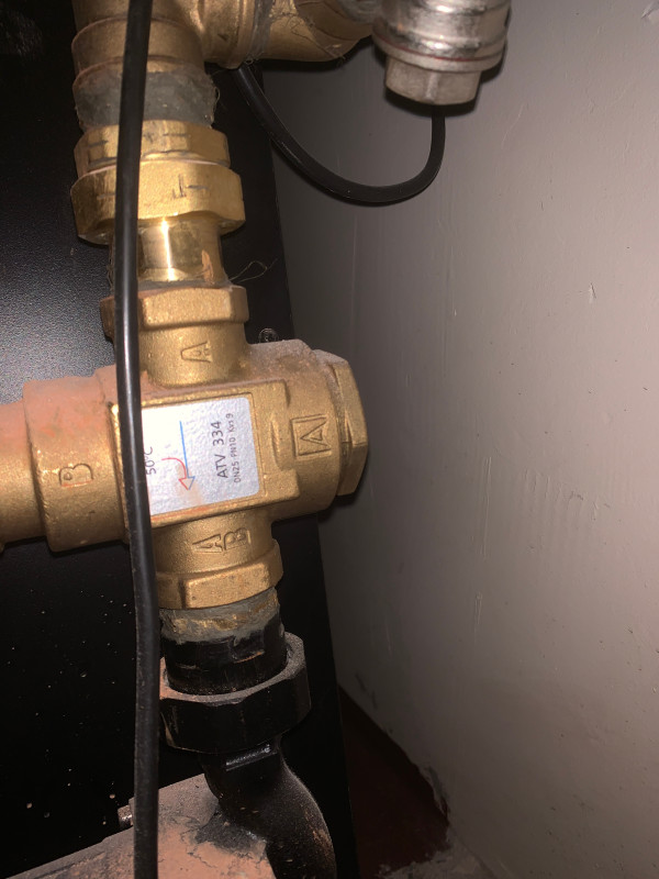

  1. 1. kotłownia wykonana przez producenta kotła - zawór według ich zaleceń, korpus jest żeliwny, pojemność 33L, teoretycznie można podmienić wkładkę? 2. 80st ustawione wg. instrukcji w Kipi, niżej ustawiony bufor starcza na 'chwile' 3. każda grupa ma swój sterownik pokojowy x40, pompy zatrzymuję bo po wygrzaniu bo obniżenie 5st rozładowuje bufor nie wiele wolniej niż na zadanej 42 4. już zmieniłem na priorytet 5. grupy wpięte w rozdzielacz, z rozdzielacza zasilenie i powrót idą w bufor, jak odsunę zasobnik to skoryguję schemat ale to raczej jest rozrysowane ok 6. tego nie wiem, sprawdzę

  3. z mojej profilowej stopki: Instalacja: układ zamknięty, ochrona powrotu ATV 334 50°, bufor 800L, dwa obiegi grzewcze na osobnych grupach pompowych z mieszaczem sterowane termostatami pokojowymi ester_x40 (8 i 7 grzejników ALU), galmet CWU 300L, Kocioł: pellet Camiono 4 / palnik Kipi 16KW / ecomax 361 moduł A/B

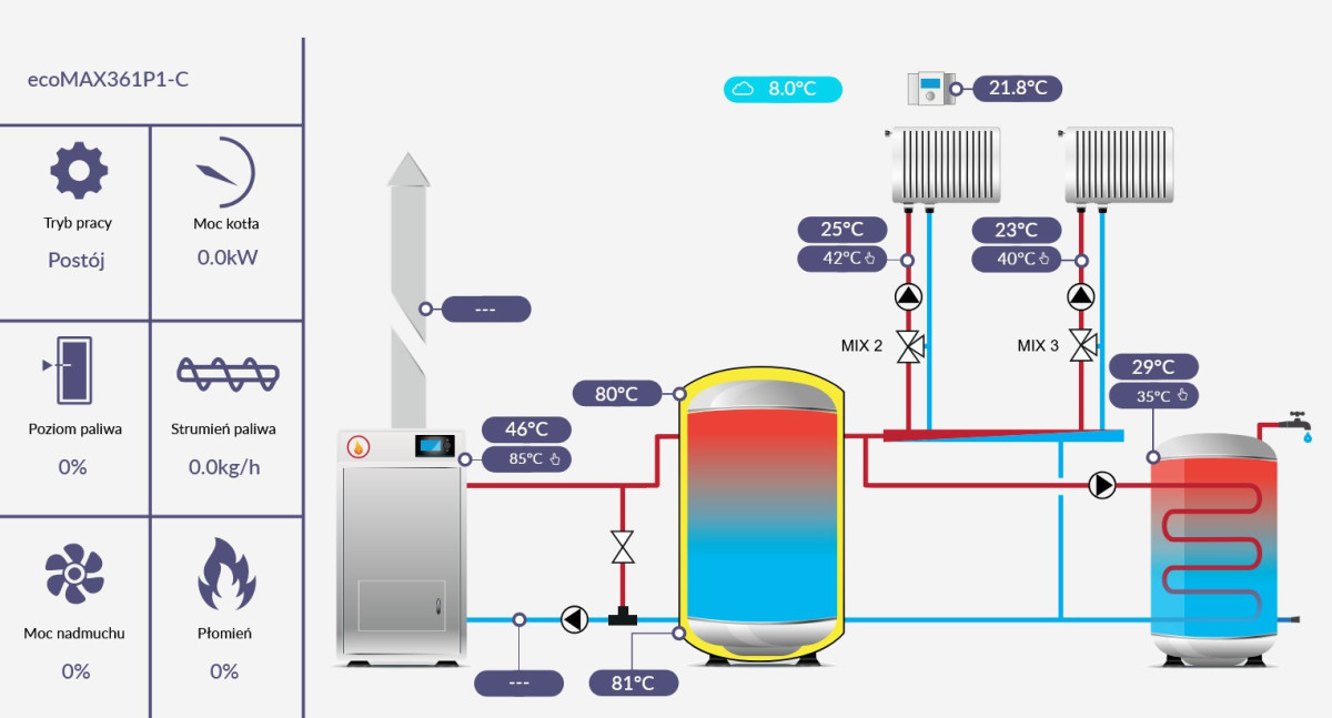

  4. Mam małą kotłownię, bufor stoi w pomieszczeniu obok, żeby dostać się do tyłu kotła muszę odsunąć zasobnik. Dopalę co mam i wtedy to wykonam. Sprawdzę przy okazji czy w schemacie coś nie przekręciłem. Wrzucam jeszcze jednego screena z pracy układu, w trochę szerszym zakresie czasowym. Kocił ma niewielką pojemność wodną - 33L.
  5. Ok, zmieniam na priorytet i będę obserwował. Na ten moment to start mieszacza lub CWU dają taki sam efekt, spada temperatura kotła do 55 stopni. próbuję wejść w historię danych w econet żeby sprawdzić czy na początku sezonu było to samo ale zniknęło wszystko przed 17 lutego, u Was też? chodzi to u mnie w trybie FL, może to hamować kocioł w moim przypadku?

  7. Ale z założenia ten czujnik powrotu to i tak poglądowo, nic na pracę pieca nie wpływa. Czyli żeby potwierdzić że wahania na buforze są spowodowane tym zaworem wystarczy jakikolwiek termometr do skontrolowania powrotu? A jeśli zawór AVT działa prawidłowo to co może jeszcze powodować takie objawy?

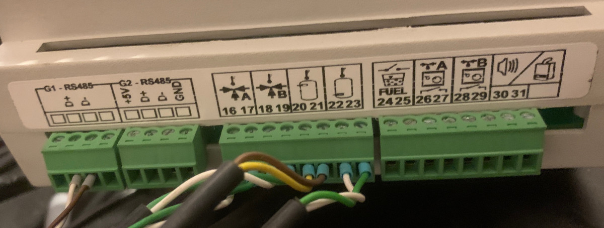

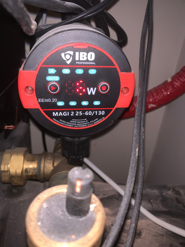

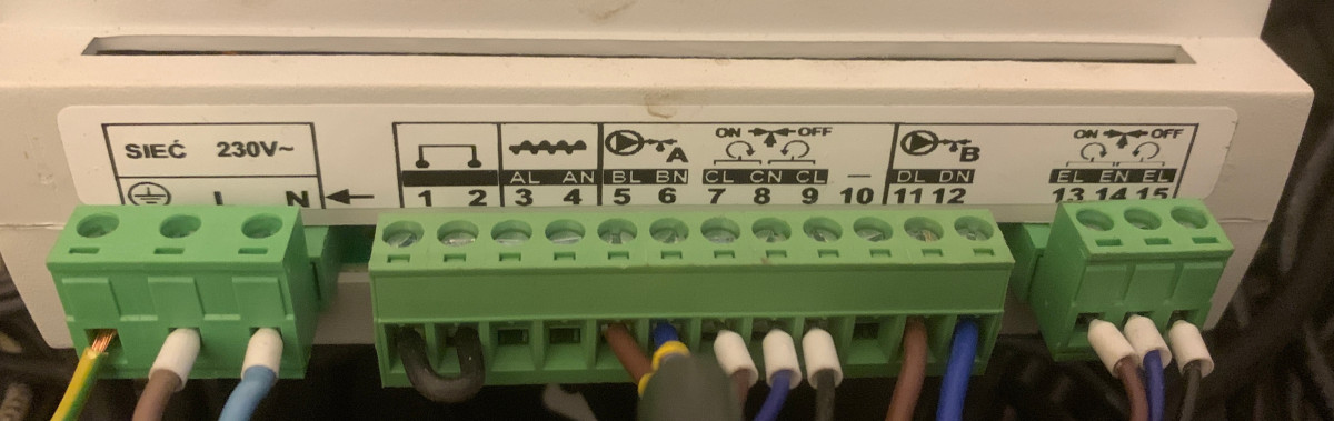

  8. Nie mam modułu C. Oba wyjścia mieszaczy z modułu B są zajęte przez grupy pompowe. Nie mam podłączonego czujnika temp. spalin, można zakombinować i tam się wpiąć żeby tylko monitorować powrót? Czy sterownik po podpięciu z automatu zacznie brać z niego odczyty i zaburzę tym pracę sterownika? Kotłownia chodzi pierwszy sezon, złożona w czerwcu 2024. Zawory tego typu awaryjne są?

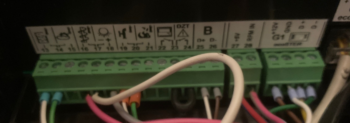

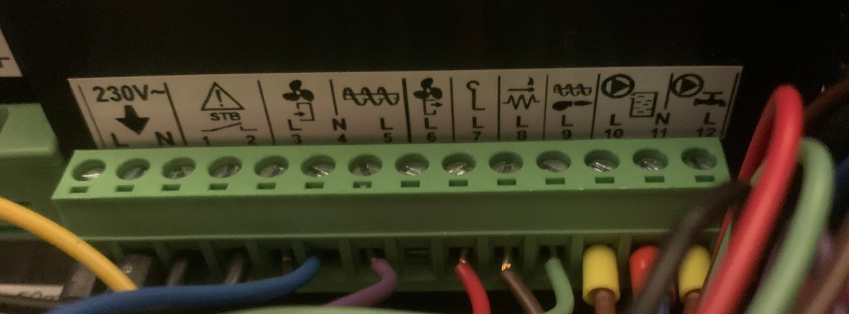

  9. mój sterownik to ecoMAX361P1-C i tam nie mam opcji mieszacza, + moduł B ecomax800S2 - tu mam zapięte dwie grupy pompowe na dwa osobne piony i obsługę bufora też myślałem że można go dopiąć ale nie wiedzę go ani w dokumentacji technicznej ani w bezpośrednio w sterowniku, dzwoniłem do producenta i powiedziano mi że nie ma takiej opcji czujnik pogodowy dołożyłem sam i w wykreskowanym polu mam teraz odczyt, myślę że i powrót bym namierzył gdyby był, ale mogę podesłać schemat z DT, może faktycznie coś omijam
  10. producent kotła twierdzi że nie ma, w econet niby jest wykreskowana ale w dokumentacji nie widzę tak opisanego wejścia, na schemacie z econeta wygląda jakby CWU wychodziło z bufora ale jest tak jak na moim schemacie, w sterowniku ustawione grzanie CWU z kotła pompy na CO i CWU mam identyczne, zawór Afriso
