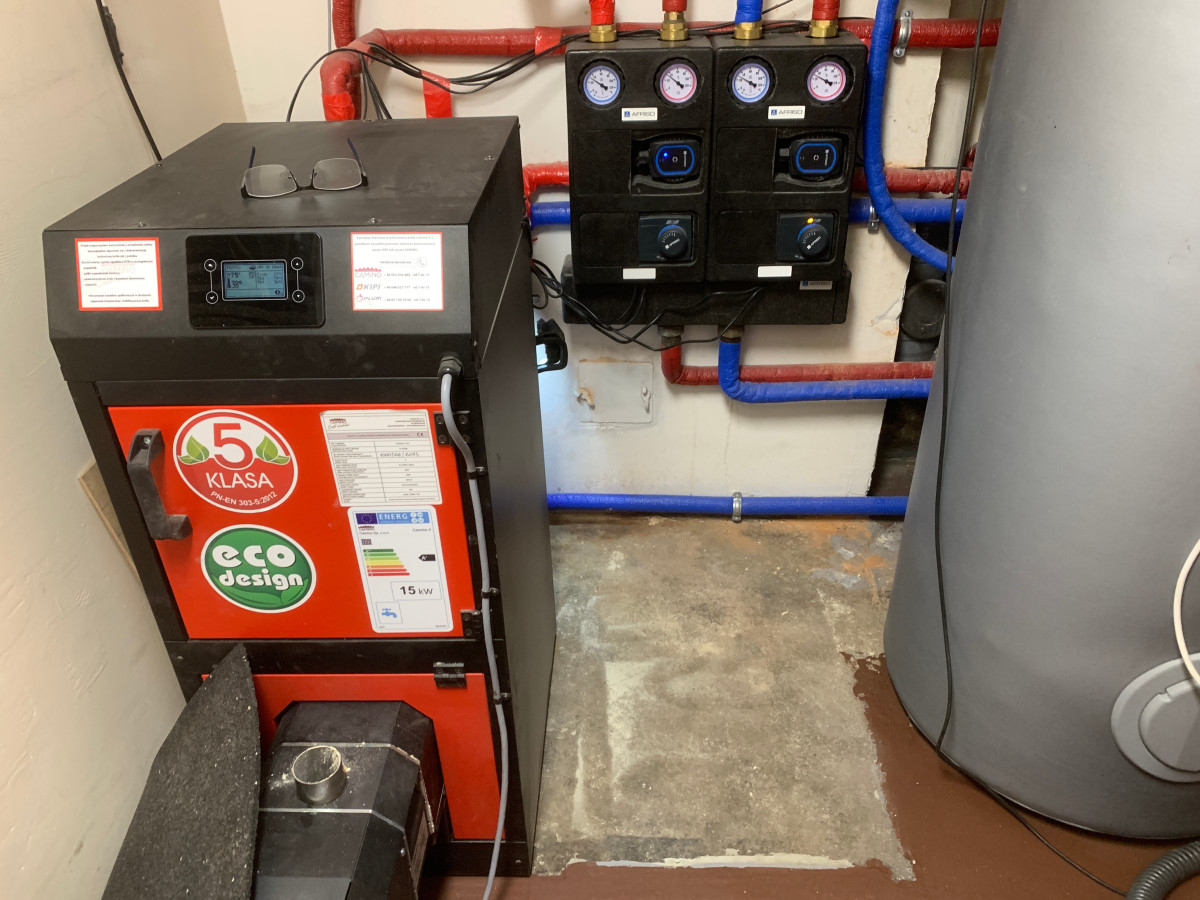

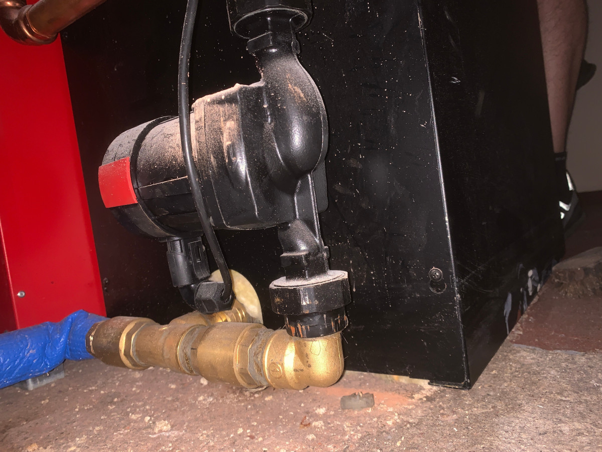

odsłoniłem wszytko, niebawem przedstawie ewentualne poprawki na schemat, dolny czujnik bufora zamocowałem zaraz za ATV i pompą CO a przed trójnikiem w kotle, ale pytanie o ustawienie pompy CO: mam na 2 biegu, zmniejszyć na 1? jak zastawię to nie ma opcji żebym to zmienił 1 bieg = 6W, 2 bieg = 31W, 3 bieg = 45W -

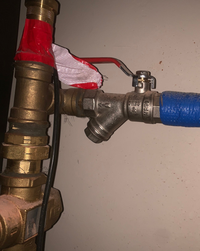

przyznaje, pomimo dużej wielkości CWU ilość ciepłej wody jest na granicy efektywności, dzięki za radę, pomyślę nad tym znalazłem zdjęcie, te 'baryłki' to ZZ? no to mam z lewej powrót z CWU, z prawej powrót z bufora po ATV -

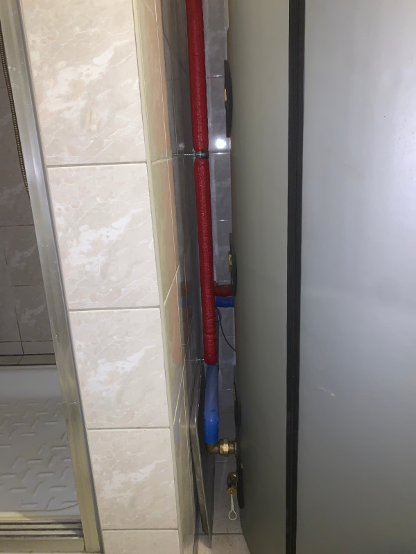

dzięki panowie za podpowiedzi, potrzebuje chwili żeby się dostać do orurowania żeby zamontować termometry, wszytko jest idealnie zasłonięte, bufor za ścianą CWU pionowy, posprawdzam umiejscowienie czujników -

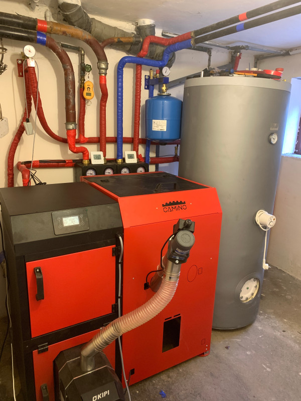

Że CWU wpięte przed buforem, z pominięciem ATV, robi takie wahania to mnie przekonuje, ale grupy pompy mieszacza są za buforem i dają taki sam efekt to już nie bardzo, stop od instalacji hydraulicznej mam wyłączony teoretycznie sprzęgło ma mniejszą pojemność a też jest zalecane w takich układach, to bufor 800 L tego nie niweluje?
