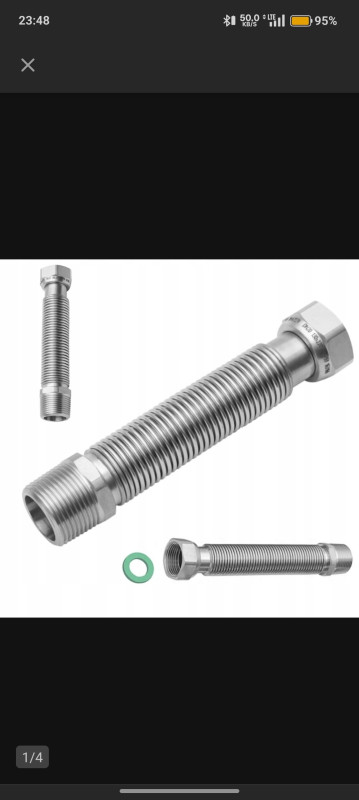

Witam. Czy ktoś się orientuje czy taki wąż jak na zdjęciu nadaje się do instalacji c.o Muszę przerobić a jest to stary typ instalacji i na sztywno nie pasuje nic a nic. Czy ktoś ma u siebie takie rozwiązanie? Przyłącze przed bojlerem muszę przerobić wodę grzeje do max 60 stopni a ciśnienie na piecu mam 0.6 bara

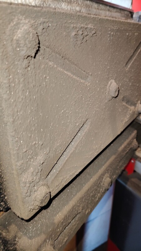

Mam takie pytanie. Teraz gdy zrobiło się chłodniej otworzyłem więcej grzejników. Czas podawania ustawiłem na 6 sekund a czas przerwy na 30 sekund. Zaczęło robić się trochę spieków i wyraźnie jest więcej czarnego osadu na drzwiczkach i ściankach. Czy zwiększyć w takim wypadku prędkość wentylatora czy zmniejszyć ? -

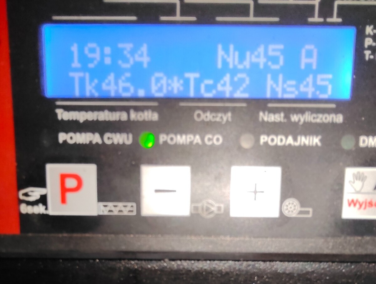

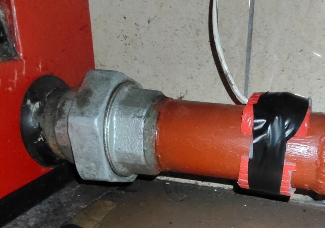

Zamontowałem czujnik od cwu na powrót i dałem trochę otuliny, to jest tymczasowe bo będzie porządną otulina. Temperatura na powrocie jest między 4 a 5 stopni mniejsza niż temperatura kotła. Na 2 zdjęciu widać NS. 45 TK. 46 TC. 42- powrót -

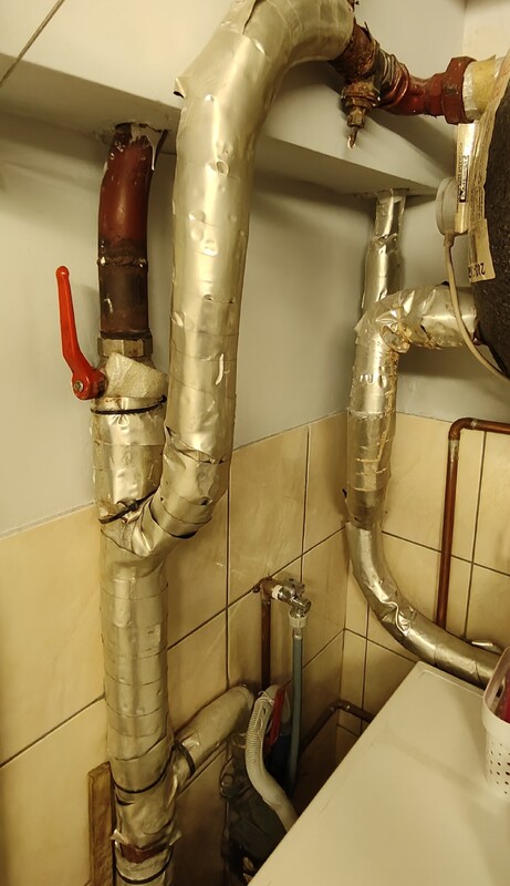

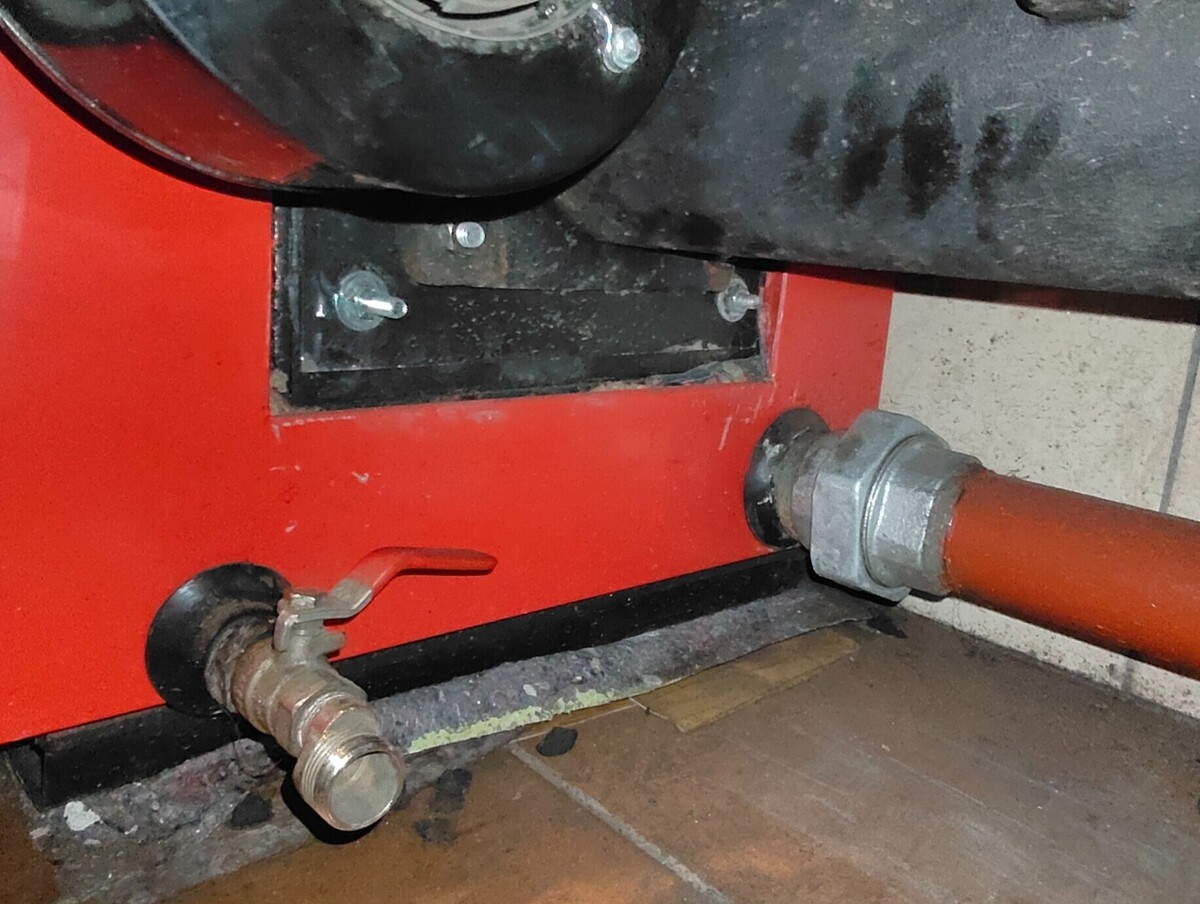

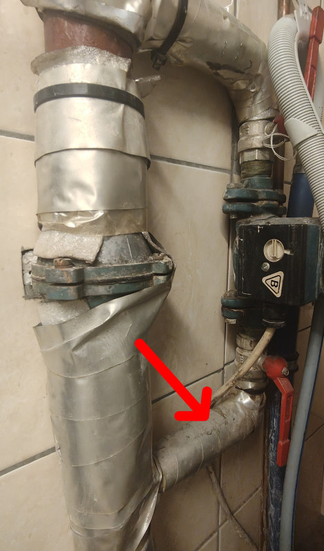

Tak pompy cwu niema jest jedną na wszystko. I grzeje i grzejniki i bojler. Instalacja grawitacyjna działa na wszystko i grzejniki i bojler. Na zdjęciu zaznaczyłem miejsce pompy. Wyżej widać zawór kulowy który zamykałem we wrześniu na wodę użytkową. Czyli grzałem na tej samej pompie tylko wodę. Więc z tego co zmierzyłem i z tego co piszesz to powrót będzie bardzo ok. Ten co mi to montował tzn piec to mówił że taki bojler na tego typu instalacji to dodatkowy pokoik. I sam producent pieca mi powiedział takiej instalacji nikt mi już nie zrobi więc zdecydowaliśmy się tak zostawić, na sztywno bez zaworów 😉 Tak poprzednie piece to były zwykle ostatni miał 3 klasę. Pierwszym wytrzymał 17 lat drugi 10 i nadal działał. -

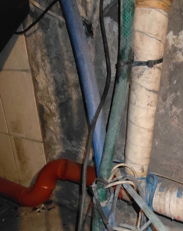

Mam pompę tak półtora metra za wyjściem z pieca. Powyżej jest rozdzielenie instalacji na grzejniki i bojler (pierwsze zdjęcie). Powrót z grzejników i bojlera łączy się ok 70 cm przed powrotem do pieca (2 zdjęcie) czyli w teorii się ta woda miesza rura jest ciepła ale jutro dam czujnik na obejmę metalową. Zarówno ten co mi piec robił stwierdził że ta pompa którą mam przetrwa jeszcze nie jedno, a ma 28 lat bez usterki. Mierząc zwykłym termometrem przy ustawieniu pieca na 46 stopni, rura na wyjściu ma 47.5, a tuż przed piecem na powrocie 44.2. Wiem że to może nie jest może jakiś super pomiar ale pogląd jest. Co nie zmienia faktu że jutro czujnik będzie przypięty. Na zdjęciach jeszcze jest to nieogarniętej ale zaraz wlatuje wszędzie nowa izolacja🙂 -

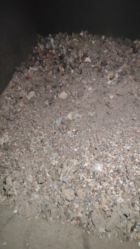

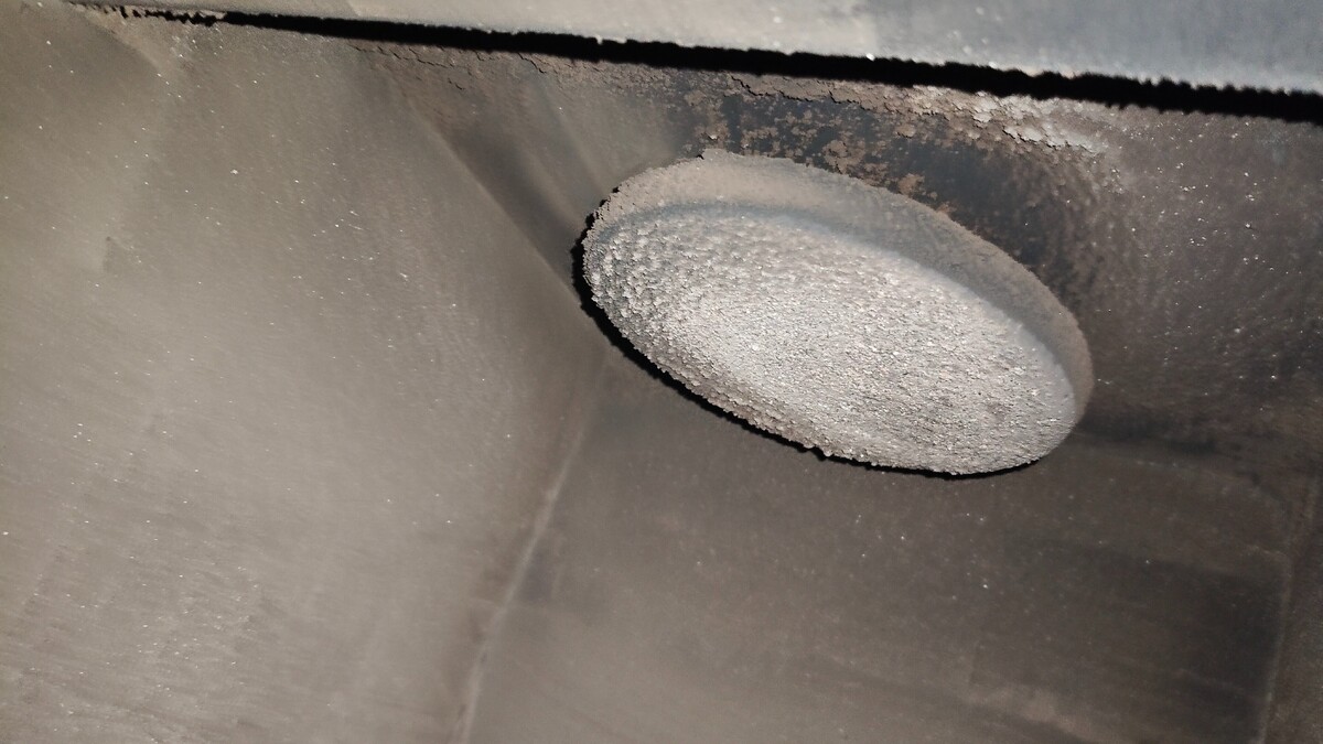

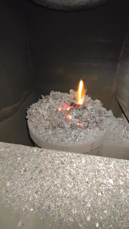

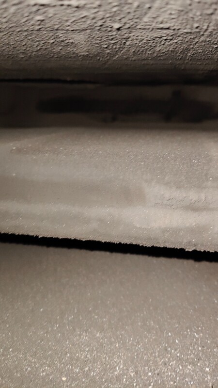

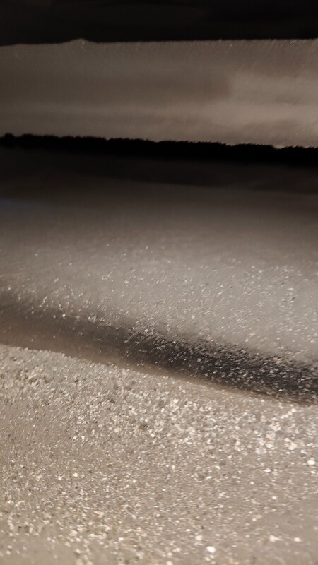

Różnica jest ale nadal jest nie spalony węgiel tzn są grudki po węglu ale jak dotknę to się rozlatują. Przedmuch włącza się na 20 sekund co 20 minut a co 10 raz razem z przedmuchem podaje węgiel. Zastanawiam się co zrobić żeby jeszcze lepiej spalał węgiel i czy nadmuch jest odpowiedni. Na zdjęciach półki i promiennik -

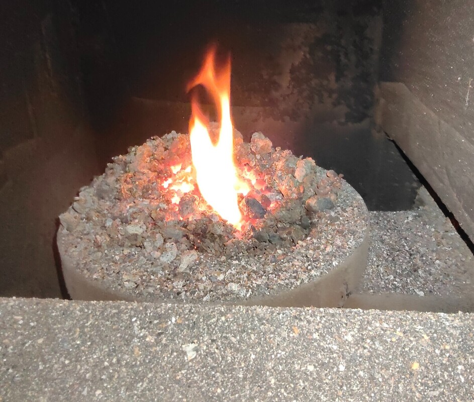

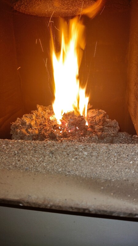

Obecnie jest Nastawa 45 stopni Cz. Podawania 5 sek. Czas między podawaniami 38 sek. Wydajność dmuchawy 23 bieg Czas przedmuchy 20 sek. Czas przerwy w podtrzymaniu 20 min. Krotność 10 Dawka w podtrzymaniu czyli teraz co 10 przedmuch jest taka sama jak w czasie pracy czyli 5 sekund i wtedy po 10 razach podaje. Piec stał bez pracy 15 minut. Załączył się przy 44 s. a temperatura spadła do 43.6. Do osiągnięcia 45 stopni podał 12 razy i zajęło mu to prawie 9 minut. Zanim temperatura zaczęła rosnąć podał 4 razy( płomień na 3 zdjęciu ). Po wyłączeniu czyli osiągnięciu 45 stopni temperatura skoczyła do 45.7 stopni. Potem ponownie stał ponad 17 minut. Na 4 zdjęciu płomień przed osiągnięciem 45 stopni. Wszystkie te wartości mogę ustawiać niań innych. Na zdjęciu palnik i popielnik na tych parametrach od ponad doby a przy ustawieniach był wyczyszczony.
