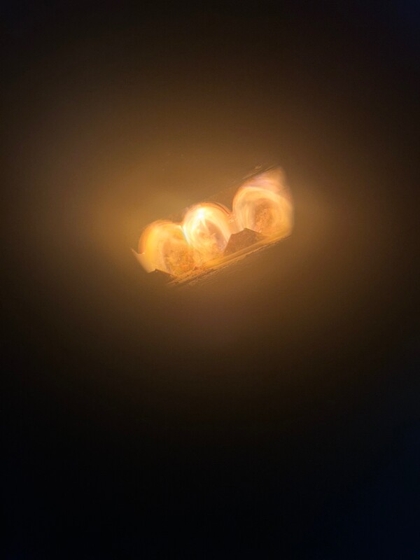

Koledzy tak wygląda praca na trocinie dębowej. Oczywiście bez zawirowywaczy, na wentylatorze wyciągowym, PP około 50% a pw szczelinki na palec, czopuch 120

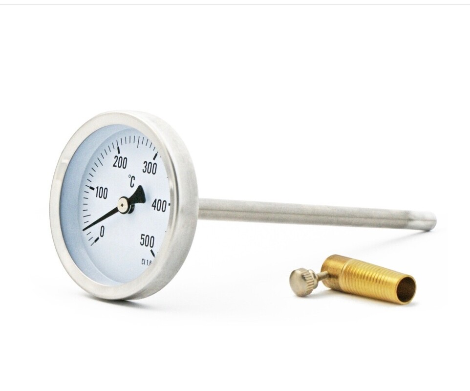

Zdecydowanie tak jak pisze przedmówca. Nie zawory manualne tylko np takie z Afriso tam jest wkładka termostatyczna i miesza na bieżąco. Koledzy mam techniczne pytanie… zakupiłem termometr na czopuch i teraz jak go zamontować? Czy wystarczy wywiercić otwór i wkręcić tą mosiężną wkładkę ? Czy trzeba gwintować rurę spalinową? Myślę że ta pierwsza opcja bo jak gwintować na 3mm… Podpowiecie jak to zrobiliście? Pozdrawiam

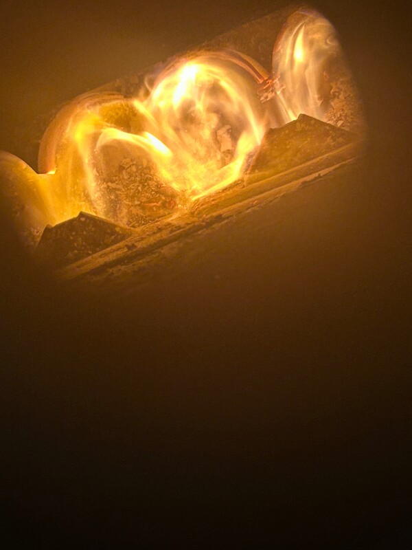

Zobacz mam taki płomień i nie będę go skracał bo ładnie nabija temperaturę 🤒 termometry nie mam na czopuchu od samego początku ale zakupiłem. Ja się opieram na tym co widzę na termometrach i jak szybko mi dobija. Klapkę ustawiam dwa razy na palenie. Najpierw mały otwór a potem jak jest już dobrze to otwieram mocniej i mam taki płomień cały czas. Aktualny wsad zrzyny sosnowe

Jaki masz opal? Jak wygląda płomień? Jak rozpalasz? Moja kopia załącza się dopiero na 85-90st. Mam taki płomień. Nie widać tego dobrze ale jest z niebieskimi smugami.

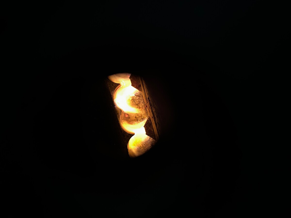

1. Dmuchawą bo komin ma 7m, 2. Dwa zawirowywacze, 3. Temp spalin nieznana ponieważ nie zainwestowałem jeszcze w termometr😉 4. Od 30st do 80 st około 30minut 5. Mi gorzej pali się drewno twarde wtedy potrafi się przywiesić a sosna drobna typu zrzyna tartaczna pali się lepiej. Płomień na twardym jest bardziej niebieski a na iglastym taki jak na filmie. Nie mierzyłem dokładnie ale trochę w komin ciepła przyjmuje. Na dzień dzisiejszy jestem zadowolony…

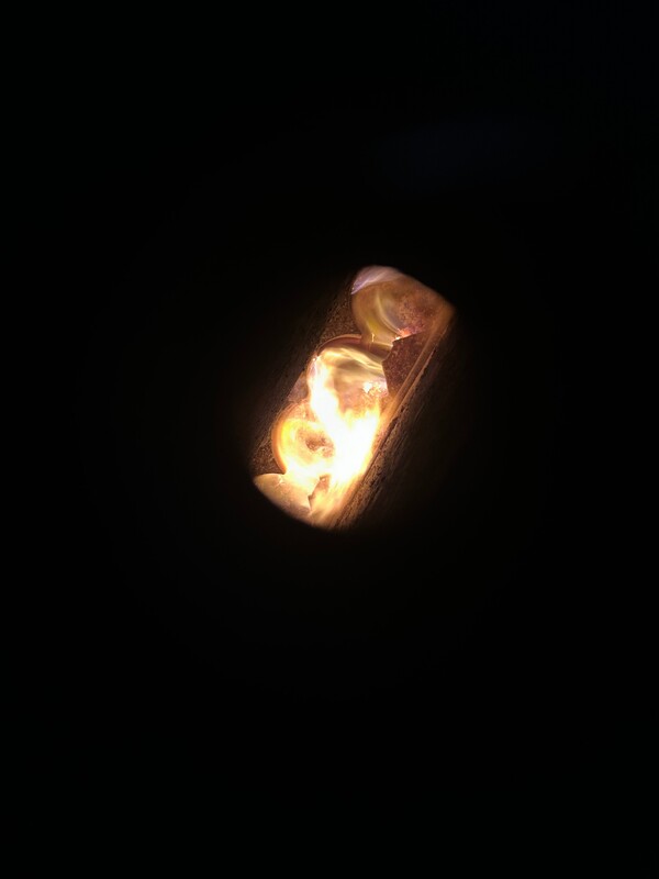

Obiecałem że wstawię dłuższy film z płomienia. myślę że dobrze idzie…
