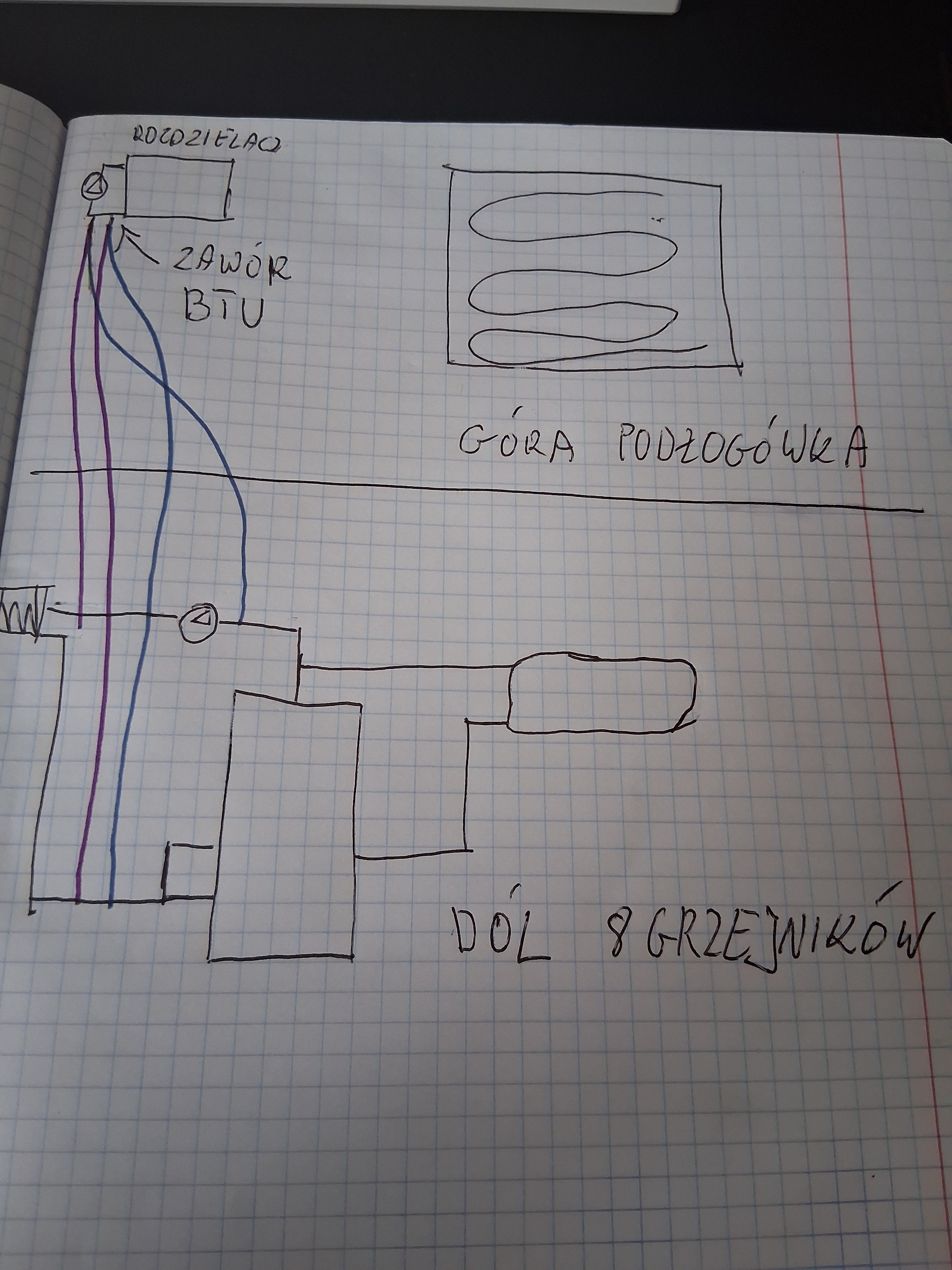

  4. Witam posiadam kociol śmieciucha w ukladzie otwartym jedna pompa na bojler I uklad 8 grzejników. Proszę o pomoc ,bo nie wiem jak podlaczyc teraz podlogowke która wykonałem u gory czy za pompa obiegową na grzejniki czy przed,podałem mały rysunek podglądowy i proszę wybaczyć artyzmu z mej strony he.tam przy podligowce jest zawor btu Dzięki z gory

  13. Witam.aale chyba w DTR jest napisane na jakiej ochronie tzn na jakiś m zawoże powinno być montowane i do jakiej instalacji czy otwartej czy zamkniętej ,tzn najlepiej i najbezpieczniej w otwartej.I jak myślicie 3D lepszy 3/4" chodzi o przepływ np z rury fi 28 jest lepszy czy lepiej redukować z 1" na 3/4?
  14. Bercus ,tam są specjalne tuleje które ciężko znaleźć.Klient miał dzwonić bezpośrednio do producenta czy posiadają takie części.Wiem.ze to stary i pożądany kocioł ale....jeśli rozkręcimy i skręcimy i nie zapobiegniemy przeciekowi poniewaz będzie to wynikało nie z nieszczelności skręceniu tylko może być dziurka gdzieś w kotle...wtedy wiadomo jakie są koszty takiej naprawy i jeśli będzie kapac dalej z innej przyczyny to trzeba kocioł wymienić i klient płaci dwa razy nam za robotę rozkręcenia i skręcenia i dodatkowo za podłączenie nowego kotła.
  15. Dokładnie,wyjście minimum 1" Firma Galmet nawet zastrzega sobie mniejszych średnicy niżeli 1"
