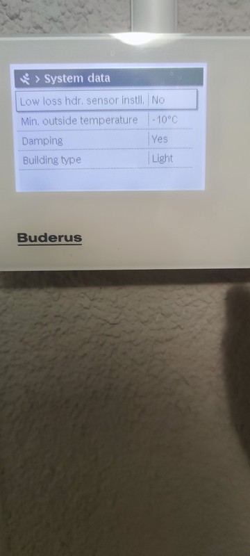

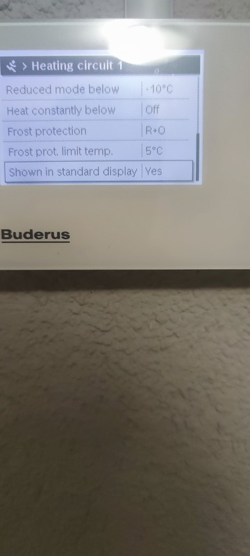

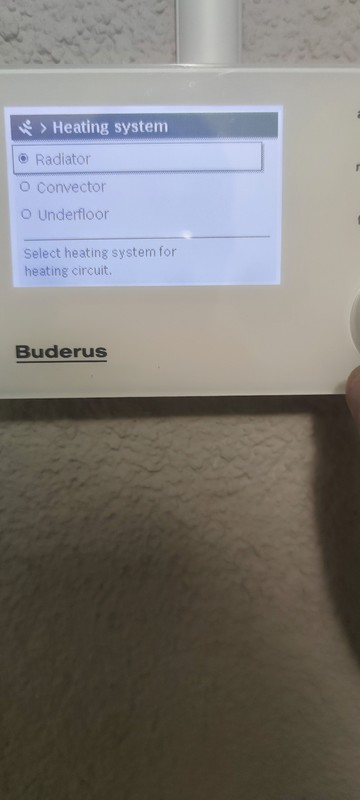

Mnie zastanawia jedno czy w moim przypadku zostawić tlumienie czy nie bo dom jest nie ocieplony i jaki rodzaj budynku dać? -
Ustawienie parametrów pracy kotła gazowego Piec nagle zaczął szaleć w domu zimno
wojtuq odpowiedział(a) na wojtuq temat w Kotły gazowe

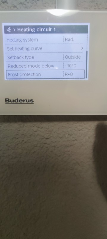

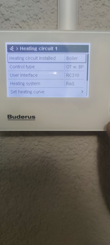

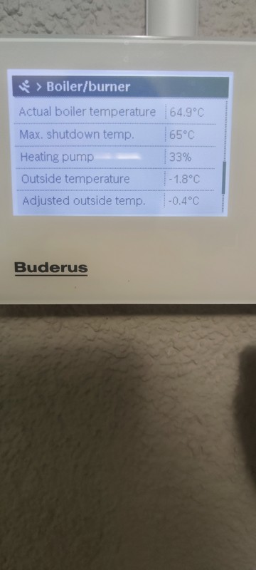

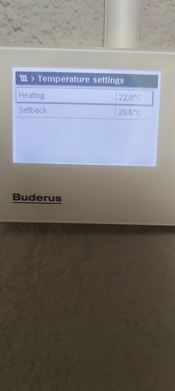

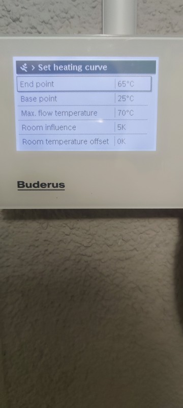

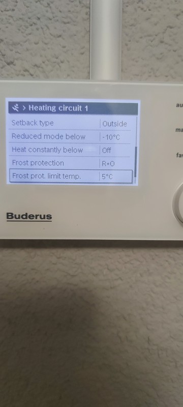

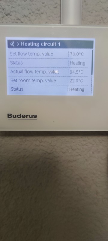

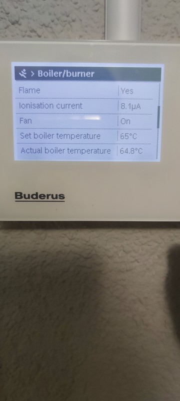

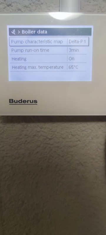

Tylko, że kością wyłączył się całkiem po 23 wszystko było na off lub 0% jedynie set boiler temperature bylo na 5 stopnina actual boiler temperature powyżej 22 i pompa działała na 100 procent. Jeśli dobrze rozumiem to mam przestawić reduced mode below na 0 stopni czy jak, ja ta wartość zostawiłem jak jest w ustawieniu podstawowym. Dla mnie mega dziwne jest to, że W menu serwisowym ustawienia pieca Dane kotła mamy na samym dole max temperature pieca mam ustawione na 70 stopni W obiegu 1 Sterowanie temp. Zew. Z punktem początkowym A krzywą tak Projektowa/koncowa 65 Początkowa 25 Max moc zasilania 75 Wpływ pomieszczenia +5k Korekta 0k A jak wejdę w Diagnozę to set boiler temperature pokazuje 70 i max. Shutdown temp. Tez 70 więc coś chyba nie tak moim zdaniem nie powinno byc przypadkiem 65 stopnii Ja mam temp. Ogrzewania ustawioną a 21 a obniżenia na 20.5 -
Jak sprawdzalem przed 23 to miał 20.5 ale w domu wydawało sie o wiele cieplej. Dzisiaj rano jak wstałem to w sypialni miałem ponad 19, u córek w pokoju ponad 21 i a u syna ponad 19 na sterowniku bylo 20 i przed wyjściem tzn. o 6.50 bylo 20.5 nie wiem jak teraz bo jestem w pracy. Jedno wiem, że od 17 do 6.55 zużył 9m3 gazu to mega dużo jak za tyle godzin gdzie on od 23 do 6 miał zejść z 21 na 20.5 stopnia i nie wiadomo jak grzał lub czy grzał w ciągu nocy. Ja musze coś dzisiaj sprawdzić w sensie kabel od pieca idzie ze strychu do stwrownika w suficie jest dziurka na kabel on potem idzie w korytku do sterownika i zauważyłem, że dmucha chłodnym powietrzem możliwe, że przez to pokazuje mniej niż niż jest rzeczywiście bo na zegarku obok co pokazuje co 1 stopień bylo 21 a na sterowniku 20.5 bo wczoraj już dziurkę na szybko papierem zapchałem bo nie chciałem o 22 dzieci obudzić by znaleźć silikon i pistolet. -

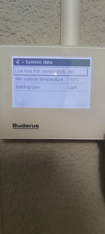

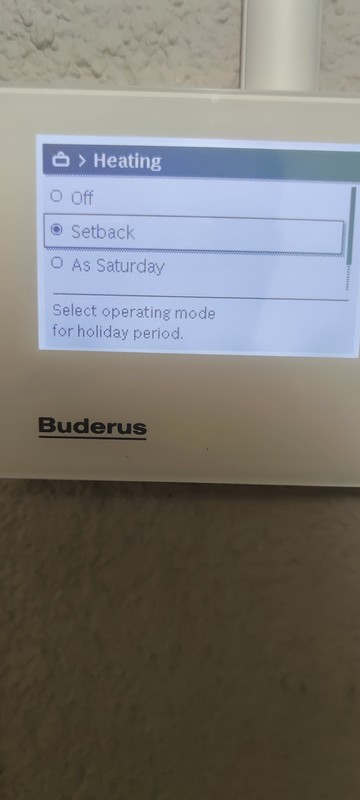

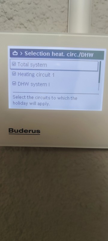

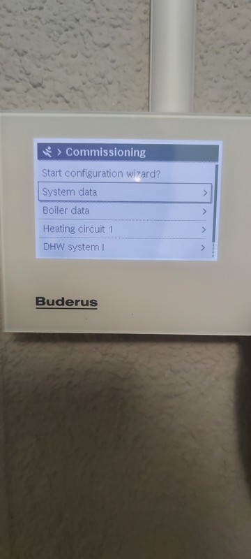

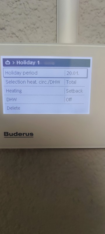

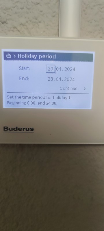

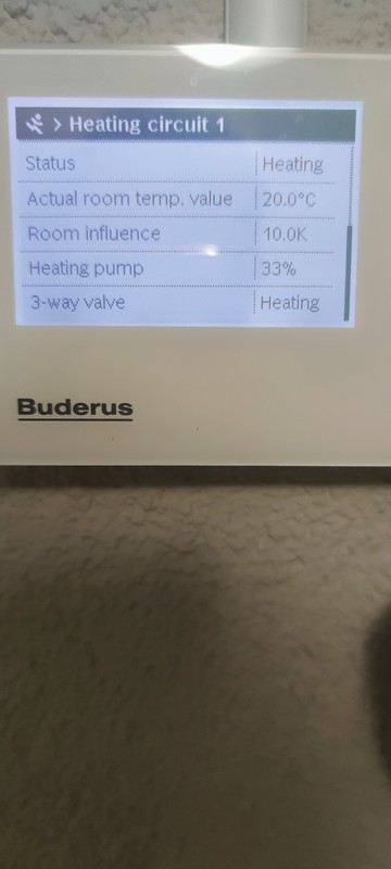

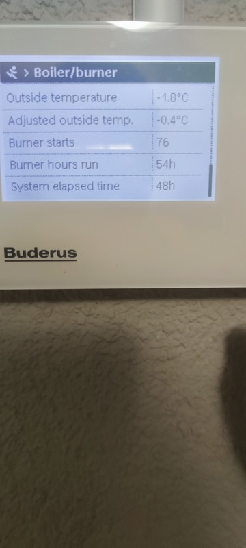

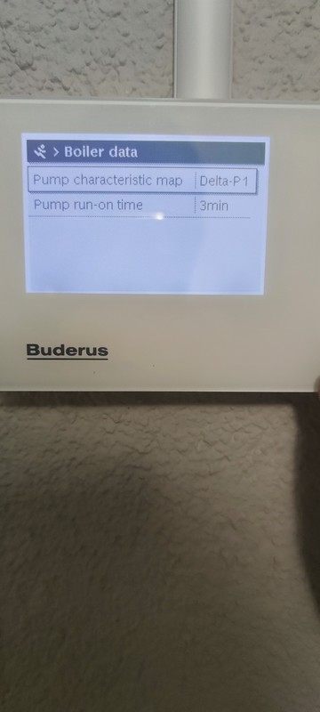

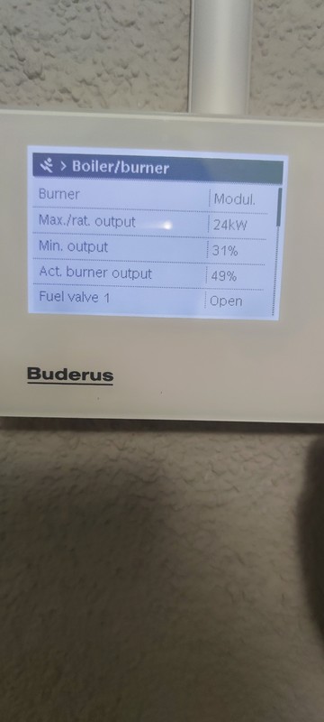

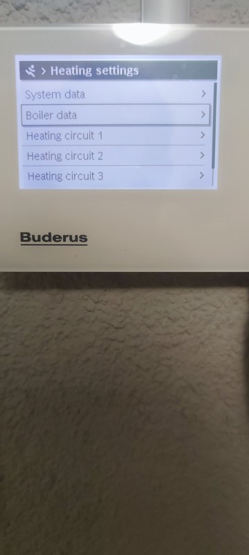

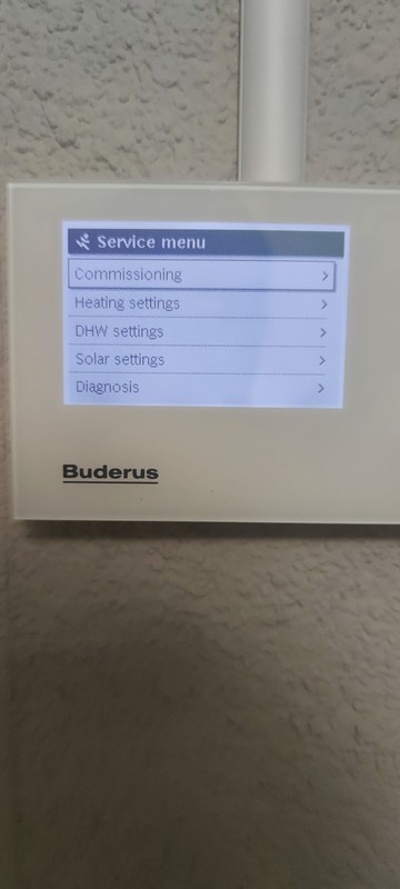

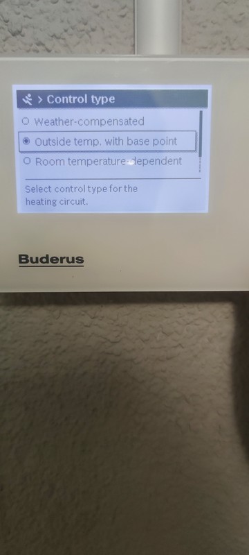

Niżej podaje zdj przykładowe jak miałem urlop ustawiony moze to wyjaśni co i jak Udało mi się dojść dlaczego max. Temp pieca na sterowniku w menu serwisowym w ustawieniach pieca, w dane kotła było 55 stopni i nie dało się dać więcej. W sterowniku na piecu menu serwisowym Menu 3 3.2b (górna granica temperatury zasilania) miałem ustawione 55, więc dałem na 80 stopni i teraz moge na rc w ustawieniach powyżej pójść wyżej tak więc dałem na 65 stopni Pod spodem zdjęcia ustawień serwisowych po angielsku i jak mam dokładnie wszystko ustawione na chwilę obecną -

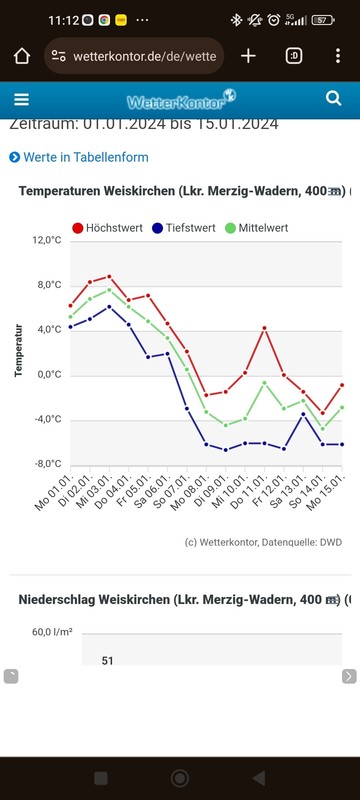

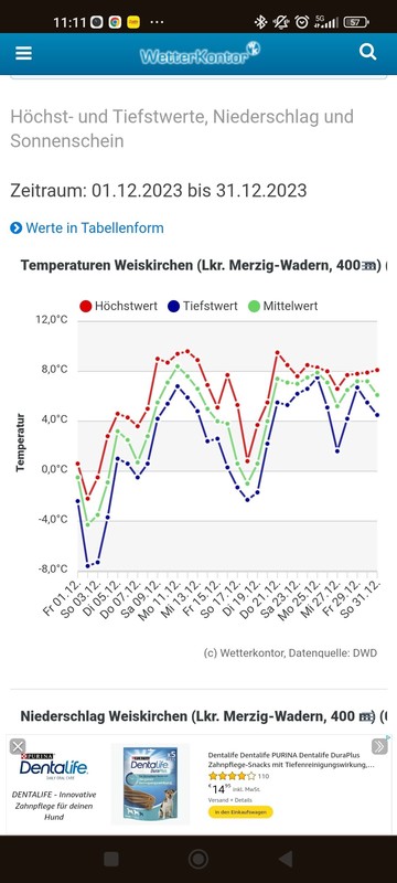

Tutaj zrzuty temp w grudniu i na początku stycznia. Tak więc od 21 grudnia do 6 stycznia były temp. Dodatie i to tak sporo więc dlaczego piec jak miał na urlopie ustawione ze ma obniżyć do 16.5 a miał grzać na 23 stopnie a on w ogóle nie grzał i spadla temp w domu do 9 stopni to coś jest było mu nie tak a żadnych błędów. Do mnie teściowa przychodziła karmić chomika i już po moim wyjeździe mówiła że u nas piździ jak nie wiem -

Tylko, że wcześniej przy takich ustawieniach było wszystko ok grzał do 22 stopni i je trzymał w nocy schodził na 19.5 i je trzymał. Teraz przez ten urlop co włączyłem wszystko się rozwaliło i teraz nie ogrzewna ani nie schodzi a jak zejdzie to później progu. Ja rozumiem jak by piec chodził non stop ale miał te 22 stopnie w dzień i przez obniżenie o 2.5 stopnia czy na 19.5 dałby by dalej bo mu zimno 😂 ale on nawet nie potrafi w ciągu dnia osiągnąć tego co powinien. Mieszkanie wynajmowane więc ja nic nie zrobię z ociepleniem. Najlepsze jest to, że on wcześniej grzał jak powinien i utrzymywał temp mu zadane i spalał max 8m3 a teraz przez urlop nie potrafi przekroczyć 19 stopni podczas grzania a dziś w nocy spadła temp w mieszkaniu na 14-16 stopni i cały dzień utrzymuje sie temp w domu na poziomie 18-19 stopni sterownik też tyle pokazuje. Mnie zastanawia co zrobić by osiągnąć zadaną temp i wkoncu ogrzać mieszkanie do 22 stopni i je utrzymać. Myślałem o zmianie krzywej, wybraniu sterowania poprzez temp. Według temperatury wewnętrznej i wywalić totalnie krzywą. Mnie zastanawia też ten wpływ pomieszczenia bo go nie rozumiem jak on działa w sensie jeśli damy na minusowe wartości to co robi sterownik a co robi jak ustawimy dostatnie wartości. Też nie wiem czy jeśli piec nie dogrzewna to czy nie powinno ustawić się korekty temp. Pomieszczenia? Czy dla mojego domu ustawić rodzaj budynku na lekki czy zmienić na inny To samo tyczy się tłumienia zostawić je włączone czy lepiej wyłączyć. -
