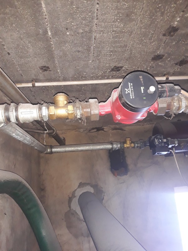

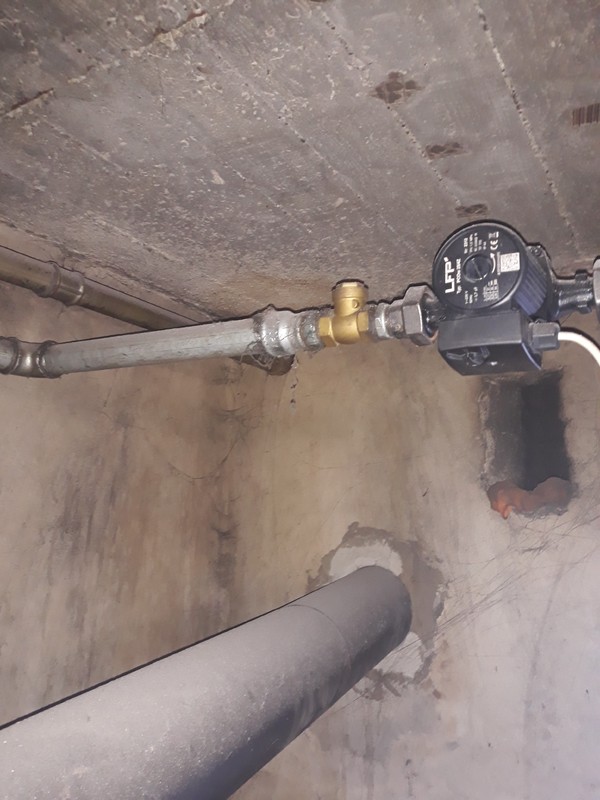

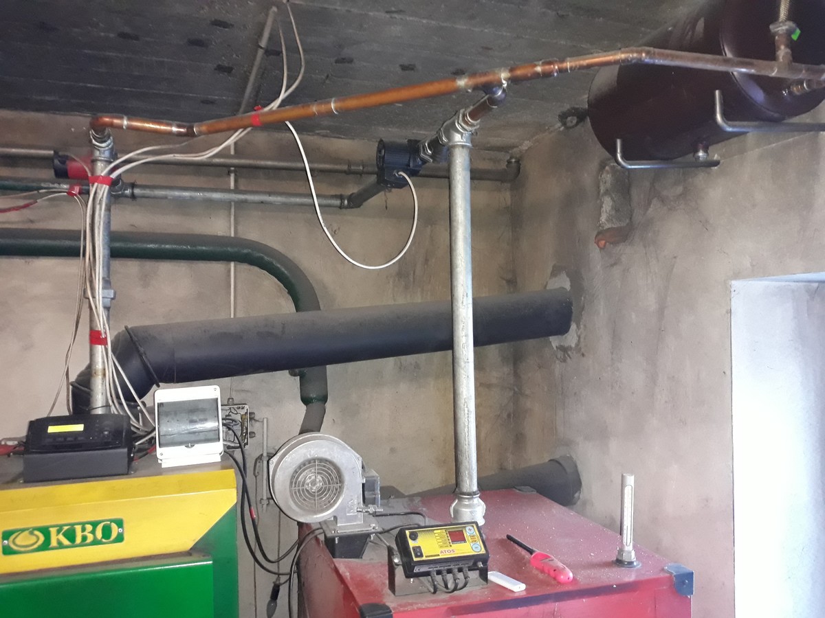

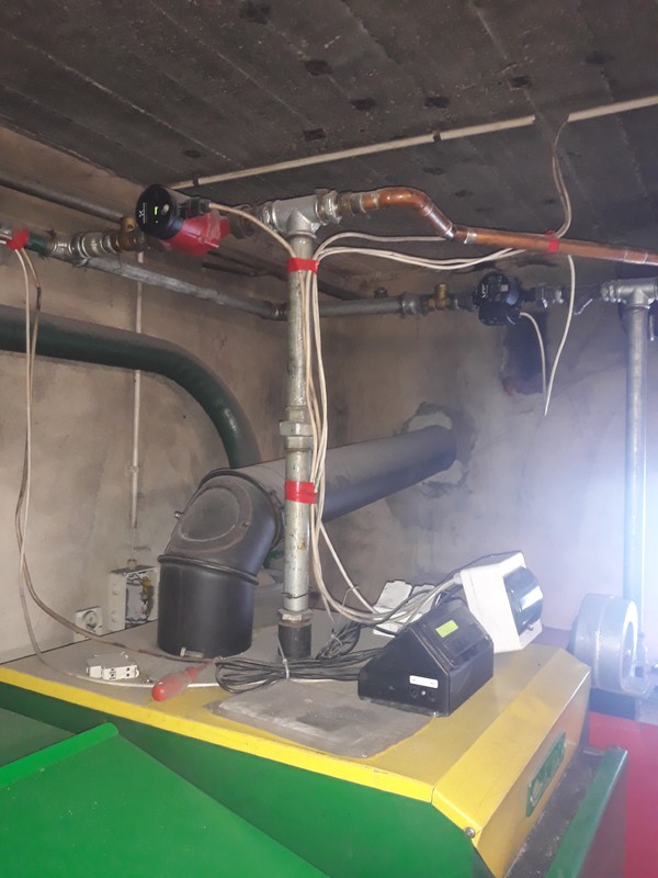

  1. Tak jak napisalem niestety nie znam sie na instalacjach, to co napisalem wynika jakby z logiki mojego myslenia, pewnie do przerobek kogos wynajme. Czy moge prosic o czarno na bialym co jest zle wykonane i jak prawidlowo powinna wygladac ta instalacja? Bo jesli dobrze zrozumialem to tak jak przypuszczalem polaczenie 2 piecu widoczne na zdjeciu z przodu jest bezcelowe tak ? I ono jest przyczyna opisywanego problemu. Niestety zeby namowic tescia do poprawy instalacji musze miec argumenty gdyz samo przyprowadzenie fachowca nic nie da ( stwierdzi ze gosc sie nie zna i wszystko jest dobrze zrobione, tak juz bylo z innymi rzeczami w przeszlosci).
  2. O ile metoda doswiadczenia czynnosci obslugowe zwiazane z piecem mam ogarniete i jestem pewien że z piecem jest wszystko ok, tak jesli chodzi o budowe instalacji jestem mozna powiedziec zielony... instalacje wykonal teść ktory " na wszystkim sie zna" i nie dopuszcza do mysli ze mogl popelnic blad. Jesli na zdjeciu nie widac to moze opisze albo jutro zrobie inne zdjecie. Z obu piecy wychodza rury za nimi sa pompy i dochodza do rury glownej ktora widac w tyle. Ale z przodu jak widac na zdjeciu przed pompami tesc polaczyl oba piece. Efekt jest taki ze palac w jednym piecu i majac przykladowo temperature 50, na drugim piecu jest 45. O ile palac drzewem w piecu po prawej stronie jestem w stanie osiagnac dowolna temperature ( duza powierzchnia paleniska), o tyle palac w piecu z podajnikiem tym po lewej stronie jest to niemozliwe. Palenisko mialowe czy ruszt wodny maja stosunkowo mala powierzchnie i mam wrazenie ze stad nie moge uzyskac temperatury gdyz energia cieplna idzie rowniez na drugi piec. Czy dobrze mysle?
  3. Dołączył do społeczności: bospero
