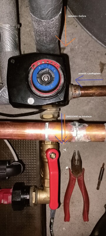

powrót z podłogówki jest w piety na dole bufora co widać na załączonych wczesniej zdjeciach w poście nr 27 -

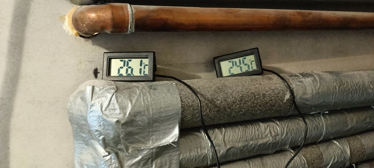

Dzień dobry jeszce raz wszystkim. Chciałem pozostawić informację dla potomnych którzy by się zmierzyli z podobnym problemem w przyszłości, że pomimo wcześniejszego zamknięcia tematu falującej temperatury podłogówki, problem wrócił i dopiero teraz udało mi się go rozwiązać. Sprawe rozwiazało zamontownie czujnika pogodowego i ustawienie w menu kotła opcji tak, aby pompa podłogówki chodziła non stop a nie na zasadzie start / stop od termostatu pokojowego. Teraz to pogodówka koryguje temperaturą czynnika a pompa chodzi 24h i zawór trzyma zadaną temperaturę idealnie. Niestety działanie na zasadzie włącz wyłącz pompe od termostatu nie sprawdzało się bo woda wbuforze gorąca a powrót z podłogówki zimny i działy się cyrki a trwało to 3 sezony... 🙂 Gonzo19 jeszcze raz dzięki za wszelką pomoc 🙂 W końcu mój problem jest rozwiązany, pozostało tylko dokorygować metodą prób i błędów wybraną krzywą grzewczą do moich potrzeb, co trochę potrwa... -

i tu masz racje Gonzo19, wczoraj o 3 w nocy finalnie przestawiłem w menu kotłqa tak, aby termostat nie odłączał pompy podłogówki a obniżał czynnik , na razie do 26stopni. chodzi do teraz bez problemu, trzyma co do 0,1 stopnia... Nie potrafie tego zrozumieć dlaczego gdy działą to na zasadzie włącz / wyłacz pompe to jest taki problem z podmieszaniem na starcie i czasem też w trakcie... może ktoś mnie oświeci i wyprowadzi z błędu? Chciałbym to po po prostu zrozumieć. Sąsiad na swoim piecu ferroli ma skonfigurowane też na zasadzie włącz / wyłacz pompe od termostatu pokojowego, ale on ma sprzęgło i zawór 3D termostatyczny , u mnie bufor i 3D z siłownikiem. Problemów u niego raczej nie ma podzczas startu, a bynajmniej nic nie zaobserwował ... Po weekendzie jadę po przewód, podepne czujnk pogodowy który leży na półce i ustawie krzywą, bo chyba z tego sterowania termostatem pokojowym w tym wypadku nic dobrego nie będzie. Co do otwarcia: Obecnie po całym dniu chodzenia na 26 stopni zawór jest otwarty na 65%. Na chwile obecną góra bufora ma 58, dół 25 stopni. Jak pompa była wyłączana od termostatu to w tym sterowniku działa to tak że za każdym razem siłownik wraca do pozycji 0%, czyli zawieradło ustawia się w pozycji zamknięcia zasilania z bufora i z tej pozycji zawsze startuje kręcąc się w prawo w kierunku odnogi powrotu. zainstalowałem czujniki na zasilaniu i powrocie z rozdzielacza, temperatury na chwile obecną wyglądają jak na załączonym obrazku, zawór wskazanie na kotle jak wyżej, czyli 65% -

też chciałem tak zrobić... ale zostało przy sfazownaiu ceramiki. Problem mam taki że faluje mi temperatura na podłogówce. U mnie z bufora podłogowka jest zasilana zaworem trójdrożnym z siłownikiem. czujnik zaraz za pompą niedaleko odmieszacza, moze 80 cm. Ostatnio nawet robiłem przeróbke za poradą forumowiczów bo hydraulik pompe na podlogowke umiescił na powrocie do bufora zamiast na zasilaniu podłogówki (za mieszaczem) i przez 3 lata mialem cyrki.... Przerobka Pomogła bo zwiekszyły sie przepływy i zaczeło stabilniej mieszac. Ogólnie od paru dni fajnie to chodziło do dziś. Zawieradło i czas otwarcia jest na 100% dobrze ustawione bo sprawdzane ostatnio. nietstety dzis znowu się stało to samo, sterownik nie potrafi ustawić zaworu na zadanej np 35" tylko kraży wokół.... tak jakby nie nadążał za impulsem z czujnika na rurze, próbowałem nawet zmienić bieg pompki na wolniejszy zero efektu... w tym naszym piecu menu zaworu trójdrożnego jest bardzo okrojone co nie ? Czuje w dotyku że rura na czujniku się nagrzewa a na wyswietlaczu idzie to z opóźnieniem.... U mnie w menu seriwoswym jest tylko czas otwracia zaworu i nic więcej, w innych kotłach menu mieszacza jest bardziej rozbudowane, jest pare innych opcji do wysterowania go.... przydałby się ktoś kto ma ten sam kocioł, sterownik i układ z buforem i zaworem 3D z siłownikiem aby porównać czy u niego chodzi OK, bo jak rok temu dzwoniłem do drugiego instalatora w okolicy to jedyne co potrafia to gadac na tego pierwszego i postawił diagnoze przez telefon nie widzac instalacji, że winny jest przestarzały soft , bo ma błędy i zaproponował że wgra mi nowy, oczywiście już na jego ustawione hasło (obecnie mam pin) i strace dostęp do ustawień. Podziękowałem. -

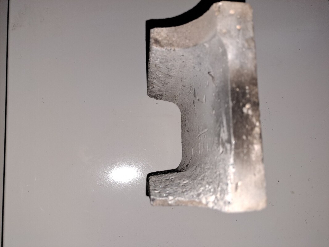

Ok kocioł chodzi. Płomienń 85 - 100% 🙂 ewidentnie ceramiczna nakładka przysłania wizjer czujnika w tym modelu palnika i wypada go odsłonić. -

Zrobione. Wasze odlewy też mają zbrojenie w środku ze stalowych pręcików ? Na razie bufor naładowany więc odpalenie nastąpi najwcześniej wieczorem. Jestem baaardzo ciekaw efektu - dam znać 🙂 -

Oooo ladnie. To pozostało teraz jeszcze mi zeszlifowac te nakładkę bez zwlekania. Jutro działam. U mnie dziś płomień nawet do 55% dobijał paląc pelletem excellence selection Na fabichu to moze 30 % bywalo. Ciekawe jak będzie po przeróbce. Dam znać . Wystarczyło by żeby ten czujnik i otwor w blasze były 1 cm blizej ślimaka zlokalizowane a już na pewno była by różnica we wskazaniu bo ta nakładka mimo wyprofilowanego łuku i tak utrudnia podgląd plomienia. Mam jednego znajomego co ma bio mini ne 10 kw jak ja i ma takie same problemy z promieniem na wyświetlaczu od początku. -

Ja w moim kotle mini bio ne 10 kw mam od nowości ten po lewej, z mniejsza iloscia dziurek, czyli tak jak ty. Piec kupowałeem jakos w 2021 /22 r. U mnie tez nigdy nie było 100% płomienia od nowości. Długo analizowałem budowe tego palnika, rozkręcałem czujnik i zaglądąłem do środka tych kanalików i jak dla mnie w tym palniku czujnik nie ma jak spoglądać bezpośrednio na ogień a widzi jedynie bok paleniska i poswiate. U mnie na pellecie excelelnce selection jest obecnie 35-49% jak pobawiłem sie nadmuchem i nic już wiecej nie wycisne. Zrobie takie nacięcie jak ty, zobacze ile to pomoże i dam znać bo to w sumie nie głupie jest. Jesli płomienie bedą tam dosięgać to powinno byc "jasniej". Czy zmiana czujnika pomoże? Nie wiem, ja mam od nowości taki bordowy jak na zdjęciu: https://dobrekotly.pl/pl/p/Czujnik-plomienia/2578?srsltid=AfmBOoo86jAdUyzJu8zYXo0NVM4S1H-a2gGYqK_H0oOTcZEFVCeNkuGI i wiem że działa poprawnie bo go testowałem święcąc na niego latarką itp więc nie bawiłem sie w zakup nowego. Zauważ że jak weżmiesz latarke i zaswiecisz w ten okrągły otwór od strony palnika to on pokaże 100% ( u mnie pokazuje). a to znaczy że po prostu płomienie tam niedosięgają i on widzi jedynie łune paleniska. Prędzej czy później ta nakładka i tak pójdzie do wymiary więc naciecia sie nie boje. Na allegro można kupić zamienniki za 150 zł. Dam znać za kilka ni jak znajdę chwile aby to sfazować. Nie mam pojecia czy wartośc płomienia rzedy 50% a 100% ma wpływ na cokolwiek podczas pracy spalania ale jakoś mnie kłuje w oczy że jest niecała waertość płomienia na ekranie. Na forum widziałem że w inych palnikach te otwory na czujnik są w innym miejscu. -

@ ooloo wrzuć jakieś zdjęcia po preróbce i napisz jakie masz wartości płomienia bo mnie zaciekawiłeś. Czy u ciebie ceramiczna nakładka wygląda tak samo jak u mnie ? -
