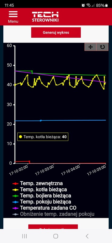

Teraz mam problem z tym, że temperatura powrotu zrównuje się dosyć szybko z temperaturą zasilania (około 15-45 min) W załączniku wykres z dzisiejszej nocy - temperatura zasilania 40 do 45 i się wyłącza, jak bym dał 55 na zasilaniu to pewnie by chodził aż do wyłączenia termostatu sterownika -

Załączam inny wykres z tej samej nocy Wygląda na to, że kocioł pomija zadaną temperaturę ze sterownikani reguluje od 38 włączenie do 44 wyłączenie

sprawdziłem teraz historię pracy kotła, uruchamia się jak temp CO spada do 38 stopni a wyłącza się przy 44 niezależnie od temp zadanej ze sterownika -

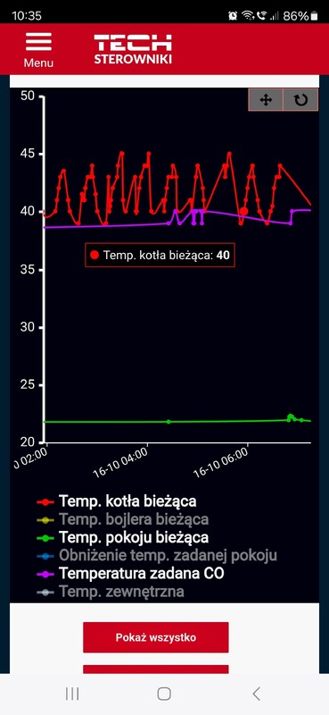

Kocioł nie trzyma zadanej temperatury Termet gold + st-2801 wifi
Patryk192 opublikował(a) temat w Kotły gazowe
Cześć, Dom 100m parter + piętro, wszędzie grzejniki aluminiowe bez zaworów termostatycznych. Sterownik reguluje pogodowo + jest ustawiony na 22 stopnie w pomieszczeniu. Wcześniej miałem kocioł ariston atmosferyczny i działał on-off. Przy termecie mam problem z utrzymaniem zadanej temperatury CO, temperaturę w domu trzyma ok. W załączniku wykres ze sterownika. Co może być przyczyną takiego "falowania"? I nie trzymania się zadanej temperatury? -

W załączniku wykres z dzisiejszej nocy. Na powrocie temperatura jest około 37 po włączeniu kotła i rośnie do ponad 40 - wtedy kocioł się wyłącza. Sterownik st-2801, termostaty na grzejnikach poodkręcane. Moja teoria - kocioł pracuje z mocą minimalną ale mam za mały odbiór więc się wyłącza

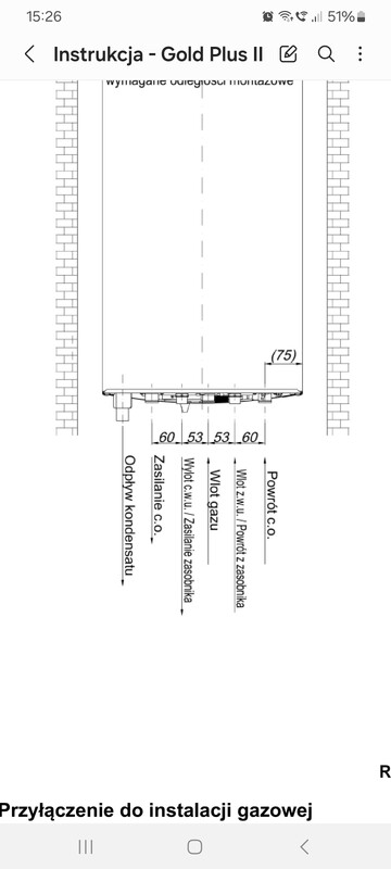

Termet gold ma podobnie przyłącza Załączyłem zrzut z instrukcji Powinno się udać dopasować (137,5mm od ściany do środka rur)
